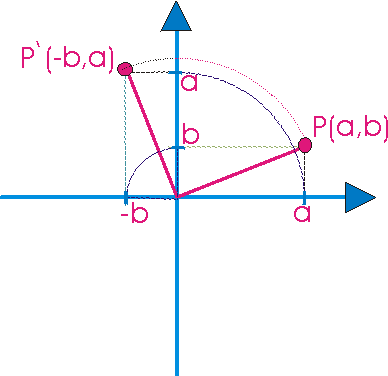

Con questa operazione è possibile rappresentare ogni punto del piano. Per trovare il punto P di coordinate (a,b) basta spostarsi di a lungo l'asse x a partire dall'origine, quindi di b secondo la direzione dell'asse y. Lo spostamento di una certa distanza lungo un asse corrisponde ad una somma. Con 0+a arriviamo nel punto sull'asse x che dista a dall'origine, quindi ci spostiamo di b in senso verticale, operazione che indicheremo con +jb.
Il punto P(a,b), che denomineremo numero complesso, può allora essere rappresentato algebricamente da Z = a + jb. Osserviamo anche che il segmento OP, orientato verso P, corrisponde ad un vettore di componenti a e b. Per questo il calcolo con i numeri complessi è anche detto calcolo vettoriale.
E' immediato osservare che l'operatore j è esso stesso un numero complesso, per il quale a=0 e b=1: corrisponde al punto (0,1) sull'asse y delle ordinate. Esso è anche chiamato unità immaginaria poiché, come si è visto, può essere posto uguale alla radice quadrata di -1. E' anche facile verificare che j Z porta in un punto P'(-b,a) e che il segmento OP'=OP, mentre l'angolo tra OP' ed OP è di 90°, come deve essere data la definizione di j.
