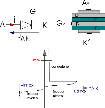

Tiristor (SCR: Silicon Controlled Rectifier)
E' un dispositivo a quattro strati, quindi con tre giunzioni PN, nel quale la conduzione tra anodo A e catodo K,  collegati agli strati esterni, è controllata da un impulso di corrente fornito ad un terzo elettrodo, detto Gate, collegato allo strato P interno, come illustrato in figura 2. Se la tensione UAK è negativa (polarizzazione inversa), inferiore comunque ad un valore massimo Ui,max, la conduzione è bloccata: transita solo una debole intensità ed un eventuale impulso sul gate non ha effetto. Anche see UAK è positiva (polarizzazione diretta), ed inferiore ad un valore massimo Ud,max analogo a quello che determina la scarica a valanga nella polarizzazione inversa, , non si ha conduzione. Questa però può essere innescata da un impulso di corrente sul gate. Una volta che il tiristor è entrato in conduzione permane in questo stato indipendentemente dallo stato del gate, che ne perde il controllo. Il tiristor ritorna in situazione di blocco solo quando l'intensità di corrente tra anodo e catodo, per una qualsiasi ragione, si annulla. Nella figura 2 è mostrata la caratteristica i, UAK.
Figura 2
Quando il tiristor è in conduzione esiste una piccola tensione tra anodo e catodo dell'ordine del volt. Si ha quindi una dissipazione di potenza per cui il tiristor richiede un sistema di asportazione del calore. La scelta del tiristor deve tener conto sia del valore efficace della corrente ( Irms) che del valore di picco  nonché del valore della tensione di blocco. Il tiristor nonostante lo svantaggio di non poter interrompere una corrente innescata, ha un campo di impiego più vasto per quel che riguarda i valori di tensione e di corrente rispetto al transistor e, a parità di prestazione, è più economico. Inoltre quando lo si usa come rettificatore lo svantaggio di non poter essere spento è irrilevante poiché non esiste questa necessità.

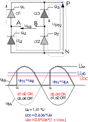

Si ha, come si vede, lo sfruttamento di un solo semiperiodo, per cui nella pratica si usa la configurazione a ponte di Graetz o a doppia semionda, illustrata nella figura 5.
Fig. 5
I quattro tiristor  formano i lati di un quadrilatero alimentato tra i vertici A e B dalla tensione alternata. Per semplicità pensiamo ad un carico puramente resistivo applicato tra i punti P ed N. Quando uAB è positiva d1 e d2 sono polarizzati direttamente,  ed un impulso sul loro gate li manda in conduzione mentre d3 e d4, polarizzati inversamente, non conducono. La tensione tra P ed N coincide con la uAB. Quando uAB è negativa (uBA positiva) sono d3 e d4 ad essere polarizzati direttamente per cui un impulso sul loro gate li manda in conduzione mentre d1 e d2 sono polarizzati inversamente e non conducono. La tensione tra P ed N coincide ora con la uBA: P è perciò sempre positivo rispetto ad N e la tensione sul carico è unidirezionale, con valore medio, UDC , regolabile variando l'istante in cui si dà l'impulso di conduzione definito dall'angolo a.
Indicando con U il valore efficace della tensione ( valore detto anche rms), UM il valore di picco, UDC l'effettivo valore medio, UD0 il valore medio massimo possibile, che si ottiene quando l'impulso di accensione del tiristor è dato all'inizio del periodo, quindi per a=0, si hanno le relazioni riportate anche in figura:
  • UM=1,41*U
  • UD0=0,637*UM=0,9*U
  • UDC=0,5*Ud0*(1+cosa)

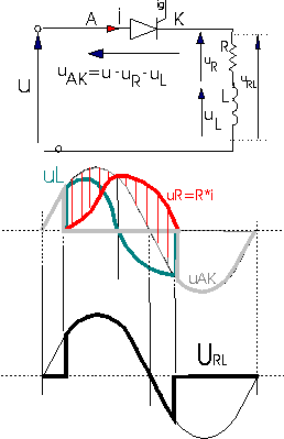

La figura 6 mostra le forme d'onda di tensioni e correnti quando il carico è ohmico-induttivo, quale l'avvolgimento di un motore. E' considerato il caso di un raddrizzatore a semionda, ma le considerazioni sono valide anche per il raddrizzatore a ponte.

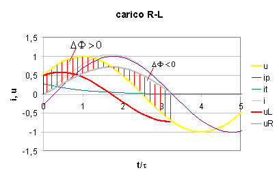

La figura 7 mostra i grafici della corrente e delle tensioni di un circuito ohmico-induttivo all'inserzione di una fem sinusoidale u quando essa è a metà del valore massimo (angolo di fase = 30°). Si ricorda che la corrente nel transitorio che ne consegue è la somma della componente a regime permanente ip e di una transitoria smorzata it: i=ip+it. La tensione uR=R*i mentre la tensione sull'induttanza è uL=L*di/dt=u-uR. All'istante di inserzione, dovendo essere i=0 è it=-ip. Osserviamo che la corrente parte da zero e si annulla quando l'area tratteggiata a destra eguaglia quella di sinistra. Le due aree rappresentano l'incremento ed il decremento di flusso magnetico dovuto alla corrente che dapprima cresce e poi cala, portando l'energia immagazzinata nel campo magnetico ad un massimo, richiedendola al generatore di alimentazione, e poi restituendola integralmente. Le due aree sono date dalla differenza u-uR=uL, quindi all'area sottesa dalla curva di uL.
Figura 6
Figura 7
Finché non si dà l'impulso sul gate, il tiristor non conduce, uR ed uL , quindi anche uRL=uR+uL, sono nulle ed uAK =u-uRL, coincide con u. All'impulso con uAK >0, si sviluppa una corrente, (positiva da A verso K), quindi diventano diverse da zero e positive le tensioni uR ed uL. La corrente cresce, raggiunge il massimo positivo, quindi comincia a decrescere. Il flusso magnetico e l'energia magnetica evolvono nello stesso modo. Nella prima fase dunque l'induttanza immagazzina l'energia che poi restituisce integralmente nella seconda fase, quindi l'incremento di flusso della prima fase è identico al decremento della seconda, come già messo del resto in evidenza nella figura 7. Quando l'energia magnetica decresce,  uL diventa negativa. Quando anche u diventa negativa la corrente non è ancora nulla, quindi l'energia magnetica immagazzinata non è stata ancora restituita integralmente.  La corrente  fluisce ancora nel senso indicato come positivo continuando a diminuire. Quando la corrente si annulla si annulla uR , ed in quell'istante uL=u. L'energia magnetica è stata completamente restituita. Il tiristor a questo punto non conduce più, la tensione uL si annulla ed il tiristor è polarizzato inversamente: uAK =u <0.
Dall'istante in cui il tiristor aveva iniziato a condurre fino a quello in cui la conduzione cessa, al bipolo R-L è applicata la tensione u. Quando la corrente si annulla si annulla anche la tensione sul carico R-L. Esiste dunque una frazione di periodo in cui la tensione ai capi del carico è negativa mentre la corrente è ancora positiva. E' l'intervallo compreso tra l'istante in cui u diventa negativa e l'istante in cui uL diventa uguale ad u, mentre uAK è nulla, cioè l'istante in cui i, quindi uR si annullano. In questa frazione di periodo il carico restituisce energia al generatore.
Il valore medio della tensione applicata al carico, che è dato dalla somma algebrica delle aree sottese dalla curva uRL diviso il periodo, diminuisce rispetto al caso di R pura.

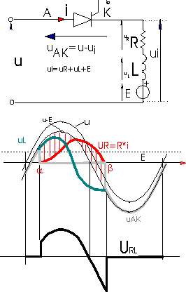

Se una fem E agisce in serie al bipolo R-L, come nel caso dell'avvolgimento d'armatura di un motore a corrente continua a regime, tutto avviene come descritto nel caso precedente, con i valori di uR ed uL ridotti poiché invece di u va considerata la differenza u-E.  La figura 8 mostra le forme d'onda.
Figura 8
Si noti a questo proposito che l'impulso di conduzione va dato quando la differenza u-E è positiva, perché è in questo caso che il tiristor è polarizzato direttamente. Man mano che la velocità del motore cresce si restringe l'intervallo di conduzione g=a-b. La velocità massima si ha quando E è uguale al valore medio massimo Udo=0,637*UM. Alla velocità cui corrisponde tale E, l'angolo per l'impulso di conduzione è tra 39,5 e 140,5 gradi.
La fig. 8 presuppone una E costante che corrisponde ad una velocità costante del motore. C'è a questo proposito da osservare che questa la E del motore in realtà non è costante poiché non è costante la velocità del motore. Quando il tiristor va in conduzione il motore accelera, quindi aumenta la sua energia cinetica mentre l'energia magnetica dapprima cresce e poi decresce della stessa quantità. Quando la corrente si annulla il motore decelera a spese della sua energia cinetica. La velocità quindi oscilla attorno ad un valore medio e con essa la forza controelettromotrice E.
L'oscillazione ha un'escursione tanto maggiore quanto maggiore è il carico resistente; a parità di coppia resistente l'oscillazione dipende dall'inerzia (momento di inerzia) del sistema motore-carico ed è tanto maggiore quanto essa è minore.
