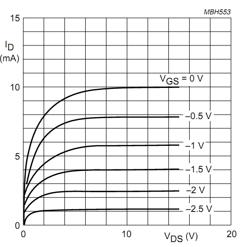

Lo schema, semplicissimo e` nella figura seguente. I led possono essere messi indifferentemente su drain o source del fet: gli elementi in serie si possono scambiare fra di loro! Al posto di un jfet a canale n si puo` usare anche un jfet a canale p, come mostrato in figura.
La corrente che il fet fa scorrere in queste condizioni e` indicata sui data sheet con la sigla
. Sfortunatamente questo parametro ha una notevole disperione di valori. Ad esempio per il BF245 il parametro
varia fra
e
. Il costruttore del dispositivo, dopo aver costruito i fet, provvede a misurare come sono venuti e a suddividerli in tre categorie (BF245A, BF245B, BF245C) con una minore dispersione dei parametri, come mostrato nel data sheet della Philips.
Anche con la preselezione operata dal costruttore rimane comunque un rapporto di oltre 2:1 nell'intervallo delle correnti. C'e` un secondo inconveniente: la tensione necessaria al fet perche' possa erogare la corrente regolata e` dell'ordine di
per raggiungere la corrente pari al 90% della sua
, come si vede dalla curva etichettata con
nel seguente grafico delle caratteristiche di uscita.
La tensione
del jfet e` anche la tensione
del regolatore, e il minimo valore di
necessario per avere il comportamento a generatore di corrente determina la tensione di headroom minima necessaria per il buon funzionamento di questo circuito.
Le curve caratteristiche mostrate in figura sono per il BF245B, e sono curve tipiche. Il valore della curva piu` alta puo` stabilizzarsi, a seconda del fet, fra
e

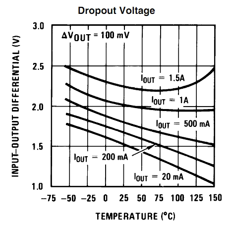

Vediamo ora la tensione minima di cui ha bisogno il regolatore per funzionare correttamente. Il data sheet indica come minima tensione fra ingresso e uscita di 3V per avere un funzionamento secondo tutte le specifiche. A queste va ancora aggiunta la caduta di tensione di 1.25V sulla resistenza di uscita, dando un totale di 4.25V.
Se si accetta una riduzione della tensione di riferimento (e quindi della corrente di led) di meno del 10%, se si lavora a correnti abbastanza basse, allora secondo questo grafico tipico la tensione minima fra ingresso uscita puo` scendere anche a 1.8V circa.
Con correnti dell'ordine del centinaio di milliampere, la minima tensione di headroom, inclusa la caduta di tensione sulla resistenza R, diventa di 3V.
Bisogna tenere presente pero` che questo e` basato su un valore tipico, non massimo, e quindi basandoci su questo valore potrebbe capitare che alcuni circuiti eroghino una corrente minore del valore limite calcolato. In campo professionale i valori tipici, solitamente forniti dai grafici, non vengono utilizzati nel progetto.
