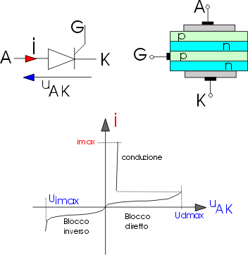

SCR ( Silicon Controlled Rectifier) o Tiristor
E' un dispositivo a quattro strati, quindi con tre giunzioni pn, nel quale la conduzione tra anodo e catodo, che sono gli elettrodi collegati ai due strati esterni, rispettivamente di tipo p e di tipo n, è controllata da un impulso di corrente fornito ad un terzo elettrodo detto Gate connesso allo strato intermedio p. Se la tensione UAK è negativa (polarizzazione inversa), inferiore comunque ad un valore massimo Uimax, la conduzione è bloccata: transita solo una corrente di debole intensità, ed un eventuale impulso sul gate non ha effetto. Se invece UAK è positiva (polarizzazione diretta), ed inferiore ad un valore massimo Udmax , che determinenebbe una scarica a valanga come nella polarizzazione inversa, non si ha ancora conduzione, la quale però può essere innescata da un impulso di corrente sul gate. Una volta che il tiristor è in conduzione vi permane, indipendentemente dallo stato del gate che perde perciò il controllo. Il tiristor ritorna in situazione di blocco solo quando l'intensità di corrente tra anodo e catodo per una qualsiasi ragione si annulla, o meglio, si assesta al di sotto di un piccolo valore, Ih, detto corrente di mantenimento.
Il tiristor si comporta perciò come un interruttore comandato solo in chiusura e che si deve aprire naturalmente.
Si osservi qui la diversa terminologia usata nella nostra lingua quando parliamo di interruttore o di valvole: interruttore chiuso corrisponde a valvola aperta e, viceversa, valvola chiusa ad interruttore aperto. Più coerente la terminologia inglese: ON per la prima situazione OFF per la seconda, sia per l'interruttore che per le valvole.
Nella figura cp.2 sono mostrati simbolo, struttura, caratteristica corrente-tensione.
Si costruiscono tiristor per correnti elevate di 6 kA e per tensioni con tensioni di blocco di 8 kV. I tempi di commutazione sono dell'ordine di quelli dei diodi.
Mediante opportuna circuiteria, molto complessa, è possibile spegnere il tiristor quando è in conduzione, ma per questo tipo di applicazioni sono ormai usati i GTO.
cp. 2

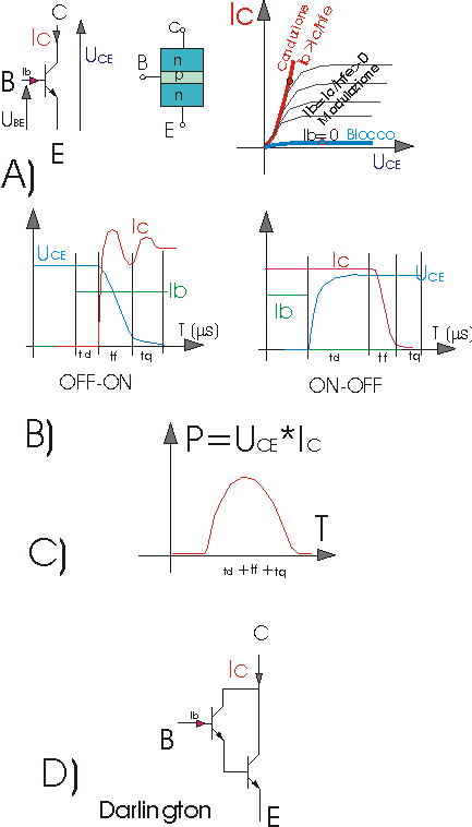

E' il Transistor bipolare (Bipolar Junction Transistor) realizzato con due giunzioni PN. Quello più usato come interruttore statico è l' n-p-n che ha commutazioni più rapide rispetto al p-n-p. E' illustrato nell figura cp.3
Quando la tensione UCE è positiva e si applica una tensione positiva tra base ed emettitore (UBE), si ha una circolazione di corrente IC positiva da collettore ad emettitore. In prima approssimazione la corrente di collettore si può ritenere proporzionale alla corrente assorbita dalla base ed il rapporto tra IC ed Ib è detto guadagno del transistor (Ic/Ib=hfe). Se la tensione UBE è positiva ma molto bassa, oppure negativa, la corrente IC è molto piccola ed il transistor può essere considerato in situazione di blocco (o interdizione). Se UBE è sufficientemente alta, la corrente IC assume il valore massimo erogabile dall'alimentazione. La tensione UCE diventa allora molto bassa ed il transistor si dice in saturazione; può allora essere considerato in stato di quasi perfetta conduzione, come un interruttore chiuso. Il BJT può dunque essere usato come un interruttore, aperto (OFF) quando UBE è nulla o negativa, quindi Ib=0, e chiuso (ON) quando UBE positiva e sufficiente per far assorbire una corrente Ib maggiore maggiore del rapporto tra IC ed il guadagno. Il campo intermedio tra le curve che delimitano la zona di conduzione (la rossa in figura) e quella di blocco (la blu) è la zona di modulazione, non usata in questo tipo di applicazioni per la notevole potenza dissipata.
La transizione da blocco a conduzione e viceversa avviene secondo i diagrammi temporali mostrati in figura cp.3 B)
Il tempo di commutazione OFF->ON si può suddividere in tre intervalli, td, tf, tq mostrati in figura i cui valori tipici sono td = 0.5 - 1 µs; tf = 0.5 - 1 µs; tq = 1 - 2 µs
La corrente segue un andamento che dipende dalle caratteristiche del circuito in cui i transistor è inserito. Il tempo totale di commutazione varia dunque da 2 a 4 ms.
Anche nella transizione dallo stato di conduzione a quello di blocco (ON->OFF) la corrente raggiunge il valore finale, quasi nullo, in un tempo totale che si può suddividere nei tempi: td = 2 - 4 µs (valore che dipende sostanzialmente dal livello di saturazione precedente all'istante di comando allo spegnimento); tf = 0.5 - 1 µs; tq = 2 -µs. La tensione tra emettitore e collettore segue un andamento che dipende dalle caratteristiche del circuito in cui il transistor è inserito. Il tempo di commutazione ON->OFF varia dunque da 4 a 7 ms. Tenendo conto del tempo necessario alle due transizioni, che supera la decina di microsecondi, la frequenza del comando di commutazione può essere di qualche kHz.
In entrambe le transizioni si ha dissipazione di potenza. L'andamento della potenza P=UCE*IC , è mostrato in figura cp.3 C). Durante la commutazione la potenza raggiunge un picco molto elevato rispetto al valore che si ha nelle fasi di conduzione e di interdizione. L'area sottesa alla curva di potenza rappresenta l'energia dissipata in calore ed è costante. Essa diventa quindi sempre più rilevante, rispetto alla potenza trasferita nella fase di conduzione, quanto più elevata è la frequenza di commutazione. Il rendimento di conseguenza cala.
Quasi sempre per ridurre la corrente di base si usano due transistor in cascata (connessione Darlington): la corrente di collettore del transistor d'ingresso è la corrente di base del transistor d'uscita. In questo modo il gradagno totale Ic/Ib è il prodotto del guadagno dei singoli transistor.
cp. 3
