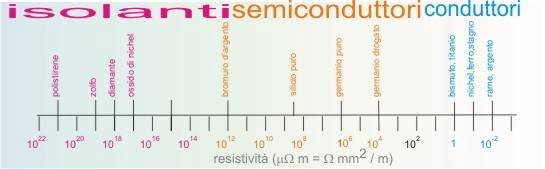

In relazione alla conducibilità elettrica la classica suddivisione dei materiali è quella illustrata in tabella.
La figura illustra quanto ampio sia il campo dei valori per la resistività.

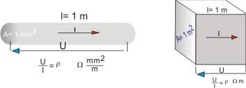

La resistività r di un materiale, che è l'inverso della conducibilità, se espressa nel sistema SI  in W m (ohm m) è la resistenza che presenta un pezzo di quel materiale avente sezione di A=1 m2 e lunghezza l=1 m, cioè un cubo di lato un metro. Per i conduttori è preferibile usare un suo sottomultiplo, un milione di volte più piccolo, il mW m che si può anche scrivere W mm2 / m, che è l'unità usata in figura. La resistività espressa in tale unità è la resistenza di un filo lungo un metro e di sezione pari ad un millimetro quadro. Il numero che la esprime è un milione di volte maggiore di quello espresso nell'unità del sistema internazionale
Per la legge di Ohm un filo di rame con queste dimensioni cui venga applicata una tensione di  U=10 V è percorso da una corrente I = U / R = 10 / (0.02x10-2) = 500 A, mentre per un filo di polistirene di identiche dimensioni l'intensità sarebbe di 10 miliardesimi di picoampere.
E' intuibile quanto possa essere arduo definire un modello matematico unico in grado di spiegare queste enormi differenze.
E' un argomento di fisica dello stato solido e richiede, per una sua trattazione completa, il ricorso alla meccanica quantistica e alle proprietà ondulatorie degli elettroni.

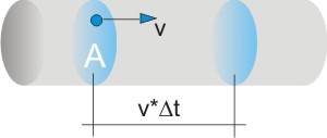

Per definizione l'intensità di corrente è la quantità di elettricità che attraversa la sezione di un conduttore nell'unità di tempo. E' quindi espressa da I = Q/t; I è appunto l'intensità, Q la quantità di elettricità, t il tempo di osservazione. In analogia al movimento di un fluido, potremmo dire che si tratta di una "portata di carica". La portata volumetrica di un fluido che scorre in una tubazione è data dal prodotto della sezione per la velocità di spostamento comune a tutte le particelle di fluido. La quantità di massa trasportata è perciò il prodotto della portata volumetrica per la densità del fluido.
Analogamente la quantità di elettricità sarà il prodotto della portata volumetrica delle cariche che si spostano con la comune velocità di deriva, v, moltiplicato la carica esistente nell'unità di volume.
Qui entrano in gioco le ipotesi alla base del modello del gas di elettroni. Innanzitutto sono pensati come particelle e si suppone che partecipino alla conduzione tutti gli elettroni di valenza. Nel cosiddetto legame metallico gli elettroni di valenza non appartengono al singolo atomo ma sono completamente liberi di muoversi tra l'intero reticolo cristallino del metallo. Essi formano perciò una nube di particelle cariche interna alla struttura reticolare del metallo: un gas di elettroni appunto. Un filo conduttore lo possiamo quindi immaginare come un tubo pieno di questo gas. Si possono allora interpretare le proprietà elettriche dei metalli ricorrendo a questa analogia e sfruttando la teoria sviluppata per i gas.
Conosciamo la carica dell'elettrone: in valore assoluto e=1,610-19 C. Il numero di elettroni per unità di volume, nell'ipotesi che tutti gli elettroni di valenza siano svincolati dai loro atomi, è dato dalla valenza per il numero di atomi per unità di volume. Lo si può ottenere in questo modo. Una mole di una qualsiasi sostanza, che contiene sempre un numero di molecole pari al numero di Avogadro N=6,02x1023, corrisponde ad una quantità che, espressa in grammi, è pari alla sua massa atomica. Se consultiamo una tavola periodica degli elementi  la  massa atomica del rame è 63,546 mentre la sua densità è 8,96 kg/dm3 . Una mole è costituita perciò da 0,063546 kg ed un metro cubo ha una massa di 8960 kg. In un metro cubo ci sono perciò m=8960/0,06546= 1,37x105 moli cioè n=0,82x1029 atomi. Questo è anche il numero di elettroni liberi che ci serve per il modello per metro cubo per il rame monovalente.
Considerato un tratto del conduttore rappresentato in figura, in cui si ha una corrente dovuta alla velocità di deriva v del gas elettronico, nel tempo Dt attraverso la sezione A sono transitate tutte le cariche che si trovano nel volume compreso tra le due sezioni azzurre. La carica che vi corrisponde è
Q = nx( AxvxDt )xe
Quindi la densità di corrente può essere calcolata con
J = I / A = ( Q / Dt ) / A  = vxnxe
Espressione da cui si ricava la velocità di deriva.
v = J / (nxe)
Per una densità di corrente di 10 A / mm2 = 107 A / m2 .
Si ha perciò
v = 107 / (0,82x1029x1,6x10-19) = 0,76 mm /s
