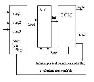

Terzo passo
Ancora un po' di pazienza: dobbiamo vedere i salti condizionati.
Una condizione accettabile in queste situazioni deve essere booleana. Che tempo fa? La risposta deve essere o bello o brutto. Così, così non è accettabile salvo ricorrere a logiche a più valori ( fuzzy). Una condizione booleana può essere rappresentata con una variabile a due valori che in questo contesto prende il nome di flag (bandiera). Capita spesso che le condizioni da verificare siano più di una: si pongono allora agli ingressi dati di un mux. Sono tre nella figura che segue. L'esecuzione condizionata di una parte di programma, tipo la sequenza lampeggiante, avviene solo se la condizione, né venerdì nè sabato nel nostro esempio, è verificata. Per testare una condizione e cioè lo stato di un flag, il programma deve porre sulle linee di selezione del mux l'appropriato indirizzo in modo che il valore del flag passi in uscita al mux per divenire l' ingresso Load del contatore. Se il flag è attivo il contatore carica l'indirizzo di salto ed il micro esegue la sequenza lampeggiante, altrimenti nisba, tira diritto.
Questa struttura permette, mediante l'esecuzione di salti, di effettuare scelte o ripetizioni. Non ha limitazioni teoriche, ma molte pratiche. Una per tutte, la demenzialità del linguaggio di programmazione. Il mio scopo nel presentare queste strutture è indicare una semplice soluzione hardware in grado di eseguire un programma. Quando mi sono avvicinato al microprocessore, mi pareva un buco nero, quello che inghiotte tutto e non restituisce nulla. Piano, piano mi sono abituato. Spero che questa premessa vi eviti, almeno parzialmente, il salto nel vuoto, adesso che parleremo del micro vero e proprio. Anzi, no! Parliamo prima un po' di un sistema di elaborazione di cui il microprocessore è solo un elemento.
