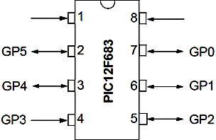

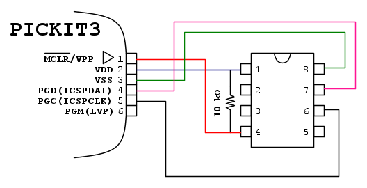

Connessioni per la programmazione e l'alimentazione del PIC12F683
Sarà il PICkit3 ad alimentare il circuito; in alternativa bisognerebbe collegare il PIN 1 a VDD (il + dell'alimentatore o delle batterie) e al PIN 8 GND (il -).

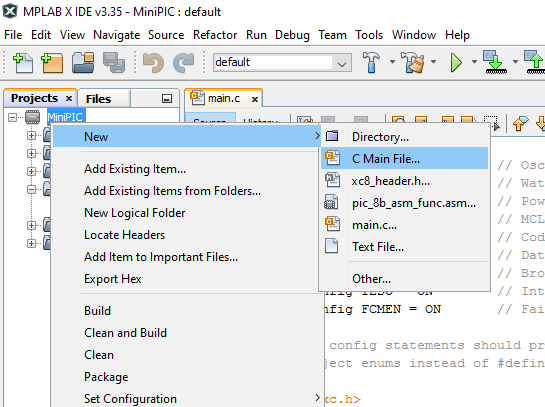

Con File, New Project, create un nuovo progetto con MPLAB, cliccate su Microchip Embedded, Standalone project, Next. Nella schermata successiva cercate il PIC12F683 nella tendina Device. Fate attenzione, ci sono diversi modelli con numeri simili. Cliccare su Next. Proseguite lasciando None in Support Debug Header.
Apparirà un elenco col titolo Select Tool, cliccate sul PICkit3, poi su Next.
Apparirà la schermata Select Compiler, cliccate sull'XC8, poi su Next.
Date un nome al progetto in Project Name e concludete; ho chiamato il mio MiniPIC.
Osservate la finestra Projects, sulla sinistra. Se nella cartella Source Files non c'è un main, createne uno così:
Nel resto dell'articolo tutti i codici verranno scritti in questo file.

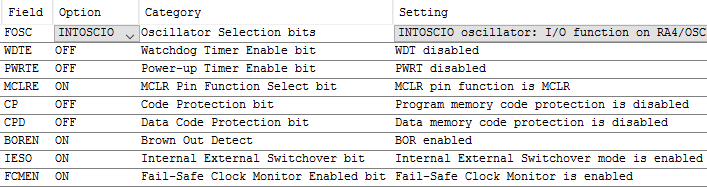

Bit di configurazione del PIC
C'è un menù molto utile: in MPLAB, aprite Run/Set Configuration Bits. Verrà fuori una schermata in cui si potranno settare alcune opzioni di configurazione. Cliccando su Generate Source Code To Output MPLAB scriverà corrispettivo codice C, da copiare e incollare sopra al main. Impostate così i bit:

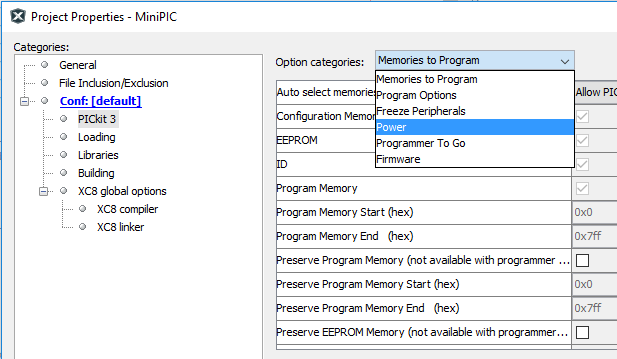

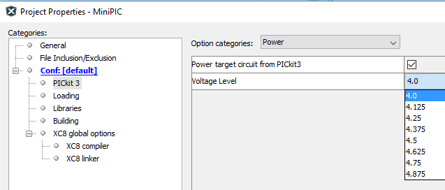

Configurare il PICkit3 per alimentare il circuito
Come impostazione predefinita MPLAB non utilizza il PICkit3 come alimentatore.
Da MPLAB aprire Run/Set Project Configuration/Customize. Si aprirà questa schermata, cliccare su PICkit 3 e selezionare Power dalla tendina Option Categories.
Spuntare Power target circuit from PICkit3 e impostare un Voltage level di 4 V. Impostare più di 4.25 V a me ha causato problemi: il pickit non riusciva ad alimentare il PIC12F683 nonostante la corrente assorbita fosse minima.

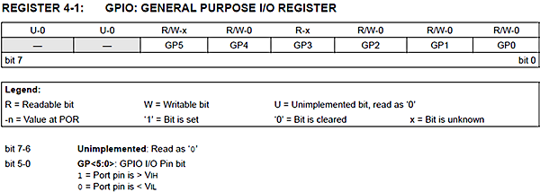

GPIO del PIC12F683
Il capitolo 4 GPIO PORT del datasheet tratta le porte di Input/Output. Inizia a pagina 33.
Il PIC12F683 ha 6 porte di GPIO. Si può agire indipedentemente su ogni porta, alzandola a VDD ("1") o abbassandola a GND ("0").
Per alzare a VDD una porta il programmatore deve impostare a 1 il bit del registro GPIO che corrisponde alla porta. Tale registro ha 8 bit, l'MSB e l'(MSB-1) sono inutilizzati; il bit 0 si riferisce alla porta GP0, il bit 1 a GP1 e via dicendo, fino a GP6.
In C trattiamo i bit del registro GPIO come variabili già istanziate in precedenza. Non dobbiamo dichiararle, sono "già presenti" e possiamo modificarle. Varrà la stessa cosa per tutti i bit degli altri registri. Alcuni bit in particolare non saranno modificabili dal programmatore.
Alzare a 1 (VDD) la porta GP5
Scrivendo
GP5 = 1;
Alziamo a VDD la porta GP5 al pin 2, perché mettiamo 1 nel bit GP5 del registro GPIO.
Possiamo anche scrivere 1 nell'intero registro GPIO con
GPIO = 1;
ma in tal modo alzeremmo a VDD tutte le porte siccome metteremmo 1 in tutti i bit del registro.
Mascherare GPIO con una OR
Guardando la struttura del registro nell'immagine soprastante si nota come GP5 sia il pin 6 a partire da destra.
Possiamo, come alternativa allo scrivere GP5 = 1, alzare a 1 il sesto bit del registro GPIO con
GPIO = GPIO | 0b00100000;
questa sintassi fa l'operazione di OR bit-a-bit tra il precedente contenuto di GPIO ed il numero binario 00100000. Il numero binario 00100000 è stato scritto con il prefisso 0b, indicandone la base binaria al compilatore. Facendo la OR alziamo a 1 il bit 6 del registro GPIO, sia nel caso in cui fosse già stato 1 sia nel caso in cui fosse 0. Gli altri bit di GPIO non vengono modificati siccome li mettiamo in OR con degli zeri. Porta OR su Wikipedia.
Il numero binario 00100000 corrisponde al numero decimale 32. Avremmo potuto scrivere
GPIO = GPIO | 32
rendendo però il codice meno leggibile. (Perlomeno da me. Penso in base 10).

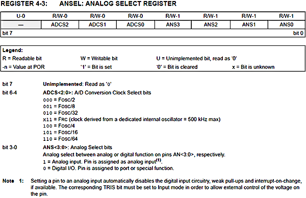

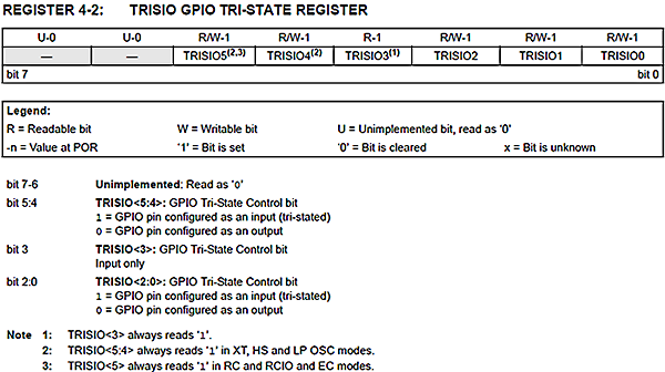

Configurare le porte come output o input col registro TRISIO ed registro ANSEL
I primi 6 bit del registro TRISIO impostano la direzionalità delle corrispondenti porte. Col bit 1 la porta è configurata come Input tri-state, con 0 come output. Scriveremo
TRISIO = 0;
Per impostare tutte le porte come output, eccetto GP3 che è sempre un input. Notare come i primi due bit del registro TRISIO siano inutilizzati. Attenzione a GP3 che può fungere solo da input.
Nel caso si voglia utilizzare come I/O digitale le porte GP0, GP1, GP2 e GP3 bisogna settare a 0 i bit ANS0, ANS1, ANS2, ANS3 del registro ANSEL:

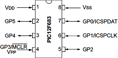

Connettere il led e il resistore come nello schema, lasciando inalterate tutte le connessioni per la programmazione fatte in precedenza. Attenzione, ricordarsi di abilitare l'alimentazione dal PICkit3, non è un'opzione predefinita di MPLAB.
Il pin 8 del PIC12F683 è GND. Sul pin 2 vi sono GP5, T1CKI, OSC1, CLKIN. Useremo il pin 2 per GP5.
Circuito equivalente con GP5 ad 1 (VDD):
Su un LED rosso cadono circa 1.8 V quand'è acceso, la corrente nel LED sarà

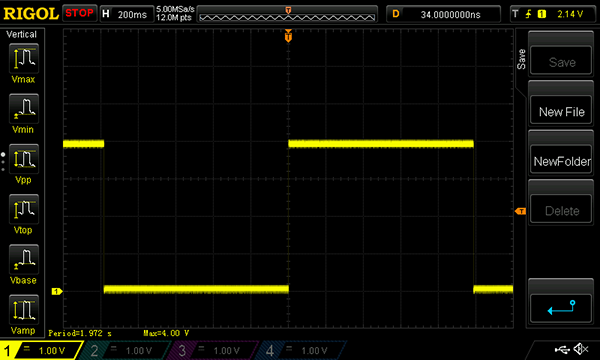

Forma d'onda sul pin 2 del PIC12F683:

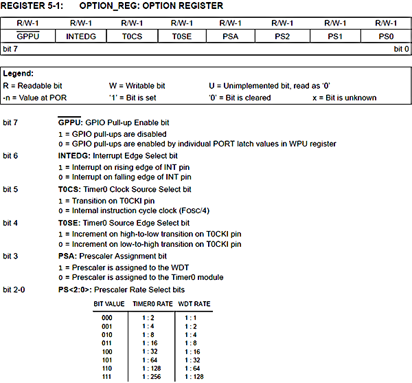

Impostare il timer0 e il suo prescaler
Impostiamo il bit T0CS = 0 del registro OPTION_REG in modo che il timer0 non funga da contatore esterno. Con T0CS = 0 conta con il clock del sistema.
Il prescaler
Il prescaler serve a ritardare il timer0. Quando è impostato a 1:2 il timer0 conterà con frequenza dimezzata; il suo periodo di overflow sarà doppio,
. Possiamo impostare il prescaler fino a 1:256, ottenendo un periodo di overflow massimo di 32.768 ms. Per impostare il prescaler dobbiamo agire sul registro OPTION_REG:
Con il bit PSA = 0 assegnamo il prescaler al timer0, già raddoppiando il periodo di overflow.
Poi impostando i bit PS0, PS1 e PS2 selezioniamo il valore del prescaler desiderato. Già attaccandolo al timer0 con PSA = 0 è come se impostassimo PS0 = 0, PS1 = 0 e PS2 = 0, ottenendo un rapporto 1:2.
Calcolo delle tempistiche col prescaler a 1:256

Impostiamo il prescaler a 1:256 con PSA = 0, PS0 = 1, PS1 = 1, PS2 = 1.
Otteniamo un periodo di overflow di 32.768 ms. Nell'arco di 1 s il timer andrà in overflow per
Una ISR verrà richiamata ad ogni overflow: istanziamo una variabile contatore, aumentiamola di 1 ad ogni ISR ed aspettiamo che arrivi a 30. Appena sale a 30 accendiamo o spegniamo il LED e azzeriamo contatore per poter contare di nuovo. Quindi ogni 30 overflow del timer il LED si accenderà o si spegnerà.
Il LED non resterà acceso (o spento) esattamente per 1 s però il nostro PIC12F683 sarà libero di fare altre cose tra un interrupt e l'altro.

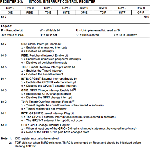

Abilitare gli interrupt
A pagina 15 del datasheet viene descritto il registro INTCON:
Col bit GIE = 1 abilitiamo tutti gli interrupt, con T0IE = 1 abilitiamo quello del timer0.
Il programma
La ISR del programma controlla con if(T0IF == 1 && T0IE == 1) che la fonte dell'interrupt sia il timer0. Con T0IE = 1 gli interrupt del timer0 sono abilitati, con T0IF = 1 sappiamo che è stato il timer0 a far scattare l'interrupt.
È importante aggiornare il contatore all'interno dell'if(T0IF == 1 && T0IE == 1), in tal modo lo incrementeremo soltanto se l'interrupt sarà dovuto al timer0.

while(1){
void interrupt Blink_ISR(void){
if(T0IF == 1 && T0IE == 1){
contatore = contatore +1;
if(contatore == 30){
contatore = 0;
if(GP5 == 0){
GP5 = 1;
else {
GP5 = 0;
T0IF = 0; //Ripristina il registro.
La forma d'onda in uscita sul pin 2 del PIC12F683:
Il LED rimane acceso per 986 ms.
