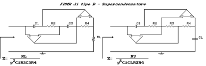

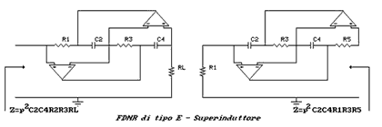

É possibile, con giuste sostituzioni, realizzare, a questo punto, circuiti che abbiano impedenza di ingresso proporzionale a p². Ricordando che p º jw e che quindi p² = -w², potremo avere dispositivi con impedenza puramente reale e proporzionale a -w². Se l'impedenza è puramente reale, allora presenterà un comportamento resistivo negativo. Questi circuiti sono stati, da Bruton, denominati "FDNR", acronimo di Frequency Dependent Negative Resistance, ovvero di resistenze negative dipendenti dalla frequenza. Si ottengono così FDNR detti di tipo D o di tipo E a seconda che siano proporzionali rispettivamente a 1/p² o a p². Nel primo caso otterremo dei "Supercondensatori", mentre nel secondo caso avremo dei "Superinduttori". É banale, sostituendo nell'equazione già calcolata
 al posto delle ammettenze indicizzate le reali ammettenze dei componenti circuitali, dimostrare che, nei supercondensatori, Y(p) sarà proporzionale a p² e, nei super induttori, sarà Z(p) ad essere proporzionale a p². La costante di proporzionalità sarà un numero sempre positivo che prende il nome di "D" nel caso dei supercondensatori e di "E" nell'altro caso. D ha le dimensioni di Farad per Secondo, mentre E si misura in Henry per Secondo, come per altro, è facile dimostrare.
I circuiti che si ottengono sono rappresentati nelle figure seguenti:
