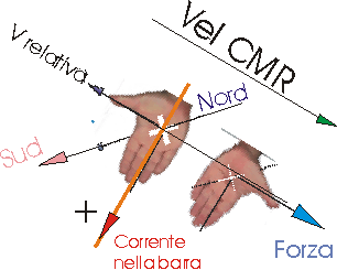

COME SI GENERA
Alimentando 3 avvolgimenti (1,1; 2,2;3,3: Bianco: corrente entrante; Rosso: corrente uscente) con gli assi sfasati di 120°, con correnti trifasi di frequenza f si ottiene un campo magnetico rotante (la freccia verde nella figura rappresenta il Nord) alla velocità di sincronismo n0=60 f / p giri al minuto dove p è il numero di coppie polari di ogni avvolgimento (1 nel caso di figura).
Nel rotore si genera una coppia che lo fa ruotare a velocità n ( freccia gialla) leggermente inferiore alla velocità di sincronismo a seconda del carico meccanico.
Il rapporto s = (n0- n) / n0 viene denominato scorrimento.
