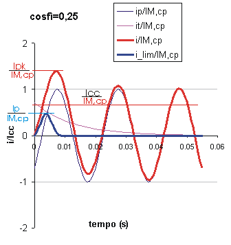

Domanda:
Qual � la prerogativa degli interruttori specificati come limitatori? I magnetotermici non stabiliscono tutti un limite alla corrente, corrispondente al valore nominale?Risponde admin
Gli interruttori magnetotermici non sono tutti limitatori nel senso tecnico di questa specificazione. Il fatto che tutti intervengano quando la corrente supera il valore nominale � certo un limite alla corrente erogabile in un circuito sano, ma, da questo punto di vista, si tratta, oltre che di una protezione del circuito, di una limitazione di potenza erogabile; con tale funzione sono installati nei contatori di un ente distributore.Un interruttore � specificato come limitatore quando ha la capacit� di ridurre notevolmente la corrente di cortocircuito.
Quando si verifica un cortocircuito, la corrente ha l�andamento del tipo mostrato, in rosso, nella figura. E� questa la corrente presunta di cortocircuito. Il valore di picco Ipk � raggiunto in un tempo massimo di mezzo periodo, cio� 10 ms a 50 Hz. Quindi, a regime, assume un andamento sinusoidale, di valore efficace Icp, e valore massimo IM,cp=1,41*Icp.
Dal valore di picco, e precisamente dal suo quadrato, dipendono gli sforzi elettrodinamici che si manifestano tra i conduttori.
Per ogni interruttore � definita in genere una caratteristica di limitazione che d� il valore di picco Ip che raggiunger� effettivamente la corrente per ogni valore efficace della corrente presunta.
Si definiscono ad ogni modo limitatori gli interruttori per i quali la riduzione � considerevole. L�effettiva corrente di cortocircuito in presenza di un limitatore, ha l�andamento mostrato dalla curva blu della figura.
La limitazione si ottiene sia ostacolando lo sviluppo
dell�arco, allungandolo e frazionandolo, sia favorendo il suo raffreddamento.
Per vedere alcune metodologie adottate si pu� vedere
questo link.
NB:La curva color magenta � la componente transitoria smorzata che sommandosi alla corrente sinusoidale di regime d� luogo alla corrente presunta di cortocircuito.
