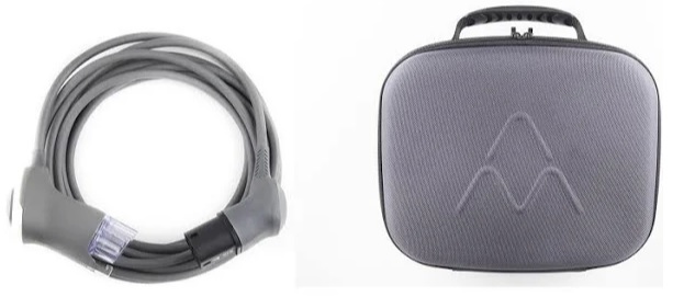

Dato che non è comodo per un motociclista portarsi dietro un ingombrante cavo tipo 2 (modo 3) necessario con tutte le colonnine in corrente alternata prive di cavo fisso (la maggior parte di quelle pubbliche), alcune aziende specializzate hanno realizzato cavi molto flessibili con connettori tipo 2 compatti pensati per le esigenze dei motociclisti.
In mancanza di una stazione di ricarica fissa, si può caricare da una presa comune con l’InCable Control and Protection Box (cosiddetto “carichino” modo 2), esattamente come si fa per un’automobile. Infatti, nella maggior parte dei casi, questi veicoli non caricano senza il segnale di controllo della stazione di ricarica e, quindi, un adattatore passivo non sarebbe idoneo.

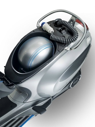

Veicoli leggeri dotati di spina tipo 3A (modo di ricarica 3), per esempio la Twizy Renault o la Vespa Piaggio
La spina e la presa tipo 3A - attualmente - sono diffuse solo in Italia. La 3A è intesa proprio per la ricarica in corrente alternata dei veicoli leggeri. In Italia diverse colonnine per la ricarica pubblica in corrente alternata sono dotate sia di presa tipo 2 (obbligatoria in Europa), sia di presa tipo 3A; oppure alcune strutture dedicate esclusivamente ai veicoli leggeri hanno solo prese tipo 3A. Va anche detto, però, che molte colonnine pubbliche sono prive di presa tipo 3A.
Per ciò che riguarda i veicoli leggeri, una parte di essi sono venduti in Italia con la spina tipo 3A (il più numeroso è il popolare quadriciclo Renault Twizy). All’estero i medesimi modelli di veicolo sono di solito dotati di spina Schuko o più raramente di tipo 2. In alcuni casi, i veicoli con spina tipo 3A sono il risultato della trasformazione effettuata dal distributore italiano, dal rivenditore o dal proprietario stesso (trasformazione non sempre eseguita a regola d’arte).
A casa, od ovunque sia disponibile una presa domestica, di solito si può caricare con un semplice adattatore passivo da presa domestica a spina tipo 3A. Infatti, nella maggior parte dei casi, i veicoli con spina tipo 3A non leggono il segnale di controllo della stazione di ricarica (modo 3 semplificato), benché in teoria ciò possa accadere con qualche veicolo più sofisticato (di solito i veicoli che leggono il segnale di controllo sono equipaggiati con la tipo 2).

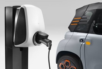

Tra i veicoli che caricano solo con spina Schuko di recente è uscita la Citroën AMI che sembra destinata ad un discreto successo anche in Italia (al momento pare che Citroën non preveda alcuna soluzione ad hoc per il mercato italiano, a differenza del Renault Twizy). Per la ricarica pubblica da una presa tipo 2 è disponibile sul mercato europeo un adattatore monoblocco semiufficiale (per altro abbastanza costoso); in alternativa ci sono in commercio innumerevoli altri adattatori o cavi adattatori da presa tipo 2 o da presa tipo 3A (l’uso dell’una o dell’altra presa è indifferente ma, quando disponibile, è preferibile usare la tipo 3A per non occupare inutilmente una tipo 2 utile alle automobili: per non sbagliare bisognerebbe circolare con entrambi gli adattatori al seguito).

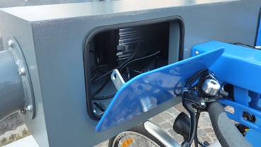

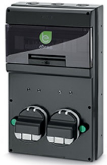

Le prese destinate a questa applicazione, non sono necessariamente le stesse identiche prese che si installano in casa o in giardino. L’industria ha sviluppato soluzioni particolari che variano dal coperchio antiestrazione interbloccato, all’energizzazione della presa solo a spina inserita, alla presa posta all'interno di un vano con portello ove può essere chiuso anche il caricabatteria personale o la batteria, all'attivazione condizionata della presa tramite card, app o altro.

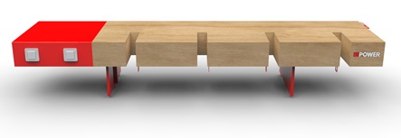

E-Lounge: panchina con prese Schuko e USB per la ricarica di biciclette elettriche e dispositivi elettronici ( Repower )
Ciò non parrebbe proibito in quanto la normativa nazionale proibisce il "modo 1" in area pubblica, non la presa Schuko in quanto tale. La situazione è un po’ paradossale perché in Italia la medesima presa può essere utilizzata a prescindere dalla potenza per caricare un veicolo con caricabatteria esterno (eBike) ma non un veicolo con caricabatteria a bordo (modo 1), ma così è (forse una distinzione basata sulla potenza sarebbe stata preferibile). In sostanza, pare accettato - anche in area pubblica - installare prese Schuko adeguatamente protette purché siano destinate alla ricarica delle eBike e veicoli simili (o del telefonino, o del computer, ecc). Ovviamente ci si chiede chi mai potrà materialmente impedire, ed eventualmente sanzionare, l'utente che trovando per strada una stazione di ricarica dotata di prese Schuko pensate per le eBike dovesse inserire la spina, per esempio, della sua Citroën AMI.

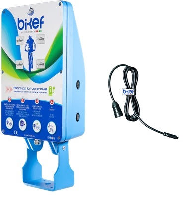

Altri operatori invece propongono stazioni per eBike con caricabatterie integrato e un unico tipo di connettore master al quale l'utente si potrà collegare dopo essersi procurato un apposito cavo adattatore idoneo per la propria bicicletta (il cavo tramite opportuni contatti di controllo garantisce la corretta compatibilità di tensione).
Stazione di ricarica per eBike in corrente continua da impiegarsi con appositi cavi adattatori disponibili per le eBike più comuni ( Bikef )

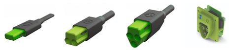

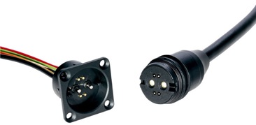

Uno dei connettori utilizzati sulle stazioni di ricarica per eBike, soprattutto in Germania, è il connettore RoPD® (Rosenberger Power Data Connectors) ad aggancio magnetico, con contatti di segnale e di potenza (sino a 60 V/40 A).
Tale tipo di connettore era inizialmente proposto dall'associazione EnergyBus che si prefiggeva proprio la creazione di uno standard unico per la ricarica di eBike, sedie a rotelle, droni e simili. EnergyBus attualmente promuove una nuova serie di connettori dotati di interblocco con funzione antifurto e idonei sino a 120 V/60 A.
