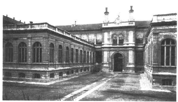

Nel 1870 Galileo Ferraris fu nominato assistente del prof. Giovanni Codazza (1816 - 1877), alla cattedra di Fisica Tecnologica del Regio Museo Industriale Italiano. Il Museo Industriale era una istituzione dotata di laboratori e di macchine didattiche, destinata all’insegnamento delle materie industriali ai futuri ingegneri iscritti all’Università di Torino. Nato nel 1862, esso dipendeva dal Ministero dell’Agricoltura, dell’Industria e del Commercio ed era parallelo e indipendente dalla Regia Scuola di Applicazioni per Ingegneri annessa all’Università, istituita nel 1859 e dedicata agli insegnamenti del settore civile, che invece dipendeva dal Ministero della Pubblica Istruzione. Nel 1866 presso il Museo Industriale era stato istituito l’insegnamento di Fisica Tecnologica a coprire il quale fu chiamato il prof. Codazza da Milano. Codazza era un celebre matematico e ingegnere, che si era formato all'Università di Pavia e nel 1863 aveva istituito la prima cattedra di Fisica Tecnologica al Regio Istituto Tecnico Superiore di Milano (oggi Politecnico di Milano), con un programma che copriva prevalentemente argomenti di acustica, ottica e trasmissione del calore. Le due scuole torinesi di ingegneria si unirono nel 1899 e assunsero nel 1906 la denominazione di Regio Politecnico di Torino. In concomitanza furono istituiti i corsi di laurea in ingegneria quadriennali ad accesso diretto, indipendenti dal corso propedeutico impartito dalla Facoltà di Scienze, sul modello dell'Istituto Tecnico Superiore di Milano e delle scuole europee di ingegneria. Il Politecnico di Torino si staccò definitivamente dall’Università nel 1909 per diventare un ateneo indipendente.

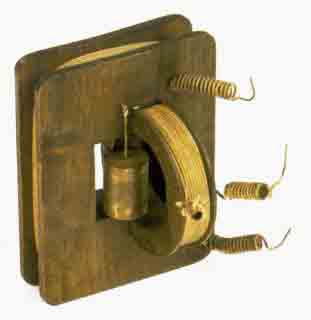

Accanto al trasformatore, l’altra grande innovazione di Ferraris furono la teoria del campo magnetico rotante e la sua applicazione ai motori a corrente alternata. Ferraris aveva in mente la differenza di fase tra la corrente primaria e quella secondaria dei trasformatori e, al contempo, sapeva che due fasci di luce polarizzata linearmente posti su piani diversi generano un fascio di luce polarizzata in modo ellittico o circolare. In sostanza aveva capito la risultante vettoriale di due campi magnetici alternati e sfasati tra loro posti su piani diversi, era un campo magnetico rotante capace di mettere in rotazione un corpo metallico, grazie all’azione delle forze elettrodinamiche fra il campo magnetico rotante e le correnti indotte nel corpo metallico stesso. Al contempo aveva capito che la differenza di fase necessaria poteva essere ottenuta tramite un trasformatore. Pare che l’ispirazione definitiva per il campo rotante gli fosse stata suggerita dalla successione dei portici mentre una sera camminava per Torino. Il giorno dopo questa illuminazione chiamò il suo tecnico di laboratorio, Clerici, e lo mise all’opera per realizzare il primo modellino. Nell’autunno del 1885 dimostrò sperimentalmente in pubblico il risultato dei suoi primi studi tramite un prototipo costituito da due bobine fisse, tra loro perpendicolari, percorse da correnti sfasate ottenute tramite l’avvolgimento primario e l’avvolgimento secondario di un trasformatore di Gaulard. Un cilindretto di rame, sospeso nel campo magnetico rotante generato dalle bobine, si mise in movimento tra la meraviglia dei presenti. La narrazione di questa scoperta ci viene dall’allievo Ernesto Thovez: “...appena giunto in laboratorio [Ferraris] tolse una bobina da un galvanometro e ne fece costruire un’altra dal meccanico. Questi era un po’ lento ed il Ferraris, forse l’unica volta in vita sua, ne fu irritato; ma dopo alcuni giorni ebbe finalmente la bobina. Allora, utilizzando un vecchio trasformatore Gaulard che gli era servito per i suoi memorabili studi, per mezzo di induttanze e di resistenze ricavò da un’unica corrente due correnti derivate, sfasate l'una rispetto all'altra. Fra le due bobine sospese un cilindretto di rame. Il cilindretto si pose a girare, dapprima lentamente, poi rapidamente. Il motore a corrente alternata era scoperto!”. Dei motori derivati dal prototipo di Galileo Ferraris se ne trova più di uno in ogni abitazione di oggi: in ogni elettrodomestico, dalla lavatrice, al frigorifero, al frullatore. Il medesimo principio fu anche molto usato in Europa per la realizzazione dei contatori di energia (contatore Ferraris o Ferrariszahler). Il prototipo di Ferraris però era solo dimostrativo, aveva la potenza di 1/32 di coniglio ironizzava Ferraris; altri avrebbero successivamente sviluppato industrialmente le sue idee.
