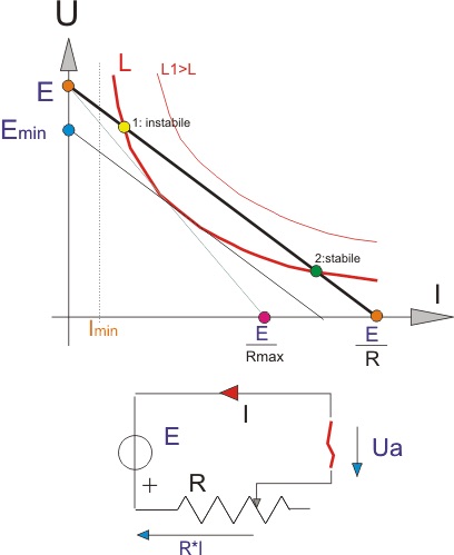

L'arco può essere visto come un particolare bipolo la cui caratteristica statica tensione-corrente, per una determinata lunghezza dell'arco stesso, ha l'andamento mostrato in figura 2 (curve rosse: l'arco relativo alla caratteristica L1 ha una lunghezza maggiore di quello di lunghezza L). Si noti che esiste una corrente minima (corrente di estinzione che è di circa 0,5 A) al di sotto della quale l'arco non può sussistere.
Nella figura 2 è mostrato anche il circuito con cui si può rilevare la caratteristica. Si tratta di un generatore di tensione continua che si può variare, con in serie una resistenza pure variabile. I due elettrodi che chiudono il circuito vengono distanziati di L che rappresenta la lunghezza dell'arco. Per il secondo principio di Kirchhoff deve essere E − RI = Va il che significa che la caratteristica esterna del generatore V = E − RI deve intersecare, nel funzionamento a regime, la caratteristica d'arco V = Va.
Se i valori impostati di E e di R lo permettono, l'intersezione può aversi in due punti.
Il primo (punto 1) è instabile in quanto una piccola variazione di corrente provoca o l'aumento della stessa, o la sua estinzione. Il punto 2 è invece stabile in quanto un aumento della corrente non può essere sostenuto dal generatore ed una sua diminuzione è immediatamente annullata dal generatore.
La figura mostra anche come variando la resistenza, in particolare aumentandola oltre il valore di Rmax mantenendo costante la lunghezza dell'arco, vengano a mancare le intersezioni: l'arco in tal caso si spegne. Stessa cosa si può ottenere diminuendo E al di sotto di Emin, a parità di tutto il resto. A parità di E e di R l'aumento della lunghezza dell'arco determina pure la sua estinzione (la curva L1 non è intersecata, come si vede).
