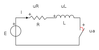

Apertura di un circuito in continua
Ad interruttore chiuso la corrente nel circuito vale
in quanto l'induttanza, come è noto, è un cortocircuito in continua, quindi uL = 0 e l'interruttore, considerato ideale, pure. La KVL è allora E − RI = 0, da cui il valore di I0.
All'apertura si forma, tra i contatti dell'interruttore, l'arco elettrico, ai cui capi c'è una tensione ua, mentre la corrente varia, per cui l'induttanza entra in gioco con la tensione
La KVL è dunque
Il problema di questa equazione differenziale è l'espressione matematica da assumere per ua. Essa è infatti funzione della distanza tra i contatti e delle condizioni di temperatura e ionizzazione del gas, tutte fortemente variabili. Anche quando si è nelle condizioni finali di apertura, la caratteristica dinamica dipende dalla velocità con cui varia la corrente che determina la variazione di temperatura e ionizzazione. La seguente figura illustra come, a partire da una certa situazione, le caratteristiche dinamiche ua = f(I) che si hanno a seconda della derivata della corrente. Occorre fare alcune ipotesi semplificative per ricavare un modello matematico.

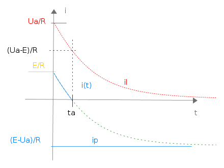

Questa ultima equazione ci dice subito che se E > Ua ci sarà una corrente a regime permanente; quindi per avere l'interruzione, cioè per potere avere corrente nulla a regime, occorre che siaUa > E.
Per la continuità della corrente nell'induttore deve essere
quindi
quindi
per cui per t > 0 si ha
L'istante ta in cui la corrente si annulla, avendo considerato t=0 l'istante iniziale, rappresenta il tempo di spegnimento e vale

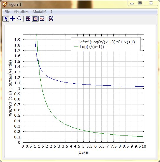

Posto
sono di seguito tracciati i grafici di
e

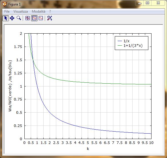

Nei grafici che seguono è riportato l'andamento del rapporto tra l'energia d'arco e l'energia immagazzinata nell'induttanza e del tempo di estinzione dell'arco con la costante di tempo del circuito in funzione del fattore k.

Con riferimento al primo modello un buon compromesso è fare in modo che sia
il che comporta un'energia d'arco compresa nell'intervallo
1,17W0 < Wa < 1,3W0 ed un tempo di spegnimento compreso nell'intervallo 0,5τ < ta < τ
Con riferimento al secondo si trovano valori simili. Ad un tempo di apertura compreso nell'intervallo precedente, che corrisponde ad un valore della costante k nell'intervallo 1 < k < 2, l'energia da smaltire è compresa tra limiti simili ai precedenti.

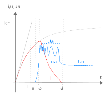

La figura seguente rappresenta qualitativamente l'andamento di tensione d'arco e corrente durante l'interruzione di un cortocircuito.
La corrente i assumerebbe il valore Icn secondo la costante di tempo del circuito, (indicata con T). All'istante ti i contatti cominciano ad allontanarsi. Si forma l'arco e la sua tensione ua cresce. Pochissimo dopo, all'istante t0, la corrente cessa di crescere ed inizia a calare, per effetto della tensione d'arco che raggiunge nelle rapide oscillazioni un valore massimo Ua con i contatti in posizione finale. All'istante tf la corrente si annulla e l'arco si spegne. Tra i contatti dell'interruttore si ha la tensione nominale di alimentazione. La durata dell'arco è ta = tf − t0
