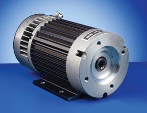

Che motori sono
Sono motori sincroni a commutazione elettronica. Il rotore è costituito da magneti permanenti a terre rare (Samario-Cobalto e Neodimio–Ferro-Boro mentre lo statore è analogo a quello dei motori asincroni. Gli avvolgimenti, collegati a stella, sono alimentati da un sistema di correnti trifasi che producono, com'è noto, un campo magnetico rotante. Variando la frequenza, si varia la velocità del campo rotante, quindi quella del rotore. Le correnti sono prodotte da un circuito elettronico, pilotato in modo che l'asse magnetico del campo rotante sia sfasato di 90 ° elettrici rispetto all’asse dei magneti di rotore (il che significa che l'asse di un polo del campo rotante coincide con l'asse interpolare del rotore: fig. AC & DC brushless c). Il nome “brushless”, che significa senza spazzole, deriva dal fatto che può anche essere assimilato ad un motore a corrente continua dove i ruoli di rotore e statore sono invertiti e la commutazione delle correnti di indotto, che nelle macchine a corrente continua mantiene costantemente in quadratura l’asse del campo di reazione di indotto con l’asse del campo eccitatore, non avviene meccanicamente tramite collettore e spazzole, ma elettronicamente. Generalmente l'inverter, così si chiama il circuito di alimentazione, è comandato da trasduttori che rilevano la posizione del rotore; ma sono possibili anche pilotaggi senza sensore di posizione effettuati esclusivamente in base a software (sensorless).
I vantaggi che si ottengono sono
- l’eliminazione di organi meccanici soggetti ad usura (spazzole e collettore) e delle perdite per attriti meccanici ad essi collegati; quindi minima manutenzione;
- miglior raffreddamento dell’indotto;
- miglior rapporto peso potenza;
- maggiore indipendenza della coppia dalla velocità;
- minore inerzia del rotore, quindi grandi accelerazioni e banda passate elevata;
- alte velocità di rotazione
- idoneità al funzionamento in ambienti pericolosi

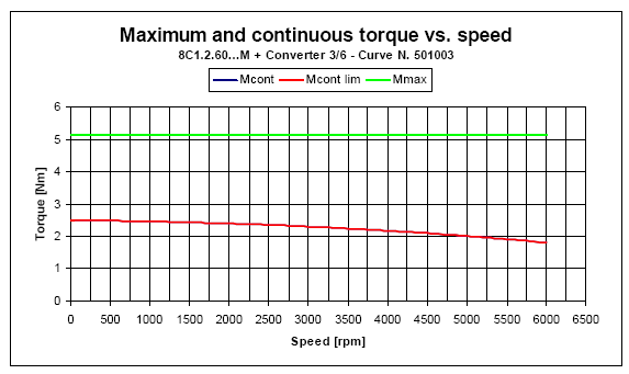

Tutte le precedenti considerazioni trovano una rappresentazione grafica, mostrata, qualitativamente nella figura AC & DC brushless d) fornita dal costruttore. La linea rossa definisce il campo di funzionamento continuativo. La Cn è la coppia nominale di stallo. n1 è la velocità massima; alla velocità n la coppia continuativa è C<Cn; alla velocità n2 la coppia intermittete fornibile è 2Cn; a velocità inferiore ad n3 la coppia non può superare il valore di 3Cn

Il coefficiente λ si può ricavare dal grafico. In corrispondenza a 5000 rpm la coppia continuativa scende 2 N m mentre quella nominale di stallo è 2,5 N m. Quindi:

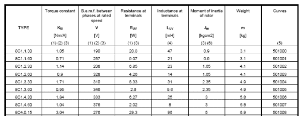

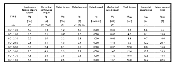

Applichiamo la formula che fornisce il valore efficace della tensione. In corrispondenza alla sigla del motore si ricavano dalle tabelle i valori che servono:
- Kt=0.9 N m A-1
- R=2,13 ohm (è la metà in quanto sulle tabelle è data la R tra due terminali b e poiché gli avvolgimenti sono a stella, il valore di tabella corrisponde alla resistenza serie)
- L=7 mH (la metà, per la stessa ragione)
Sostituendo i valori nella formula del valore efficace della tensione otteniamo la tensione richiesta (U=286) V
