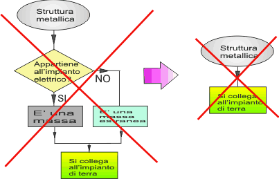

Qualcuno tende a semplificarle eccessivamente, limitandosi addirittura alla prima parte di entrambe le definizioni, quella che dice dell'appartenenza o meno della parte conduttrice all'impianto elettrico. Così capita che qualsiasi oggetto metallico abbia due possibilità (escludendo quella che si tratti di un conduttore attivo, cioè normalmente in tensione, e che diamo per scontato come facilmente riconoscibile).
Tale limitazione porta alla conclusione che se la parte metallica fa parte dell'impianto elettrico è una massa; se non ne fa parte è una massa estranea.
E' evidente che non può essere così perché ciò porterebbe a collegare tutti gli oggetti metallici di un ambiente all'impianto di terra, come illustrato nei seguenti diagrammi di scelta
In realtà bisogna procedere secondo un diagramma di questo tipo

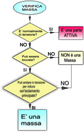

La corretta interpretazione ed applicazione della definizione di massa è mostrata nel seguente diagramma
Rispettando il diagramma si decide se si ha a che fare con una massa o meno.
Diamo per scontato l'immediato riconoscimento delle parti attive: morsetti a cui arriva l'alimentazione, conduttori che la distribuiscono, avvolgimenti che l'utilizzano ecc. Dai contatti con tali parti c'è solo la barriera meccanica o l'isolamento che può difenderci: in pratica l'involucro che le contiene. Diciamo che come protezione supplementare può esserci il differenziale ad alta sensibilità (Idn<=30 mA), ma è la difesa meccanica passiva l'unica obbligatoria.
I contatti con le parti metalliche che possono essere masse sono i contatti indiretti e la protezione da essi si ha con il collegamento all'impianto di terra delle masse unitamente al coordinamento dell'intervento dei dispositivi di interruzione dell'alimentazione. Non è lo scopo dell'articolo entrare nei dettagli di tale protezione ma, come detto, solo quello di individuare le masse.
Ogni domanda del grafico deve essere analizzata in dettaglio con riferimento al caso concreto per un'interpretazione ed una risposta corretta .
Sulle Norme tale analisi non può esserci perché la realtà è infinitamente varia.
Sta dunque al progettista dell'impianto valutare ogni situazione.

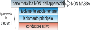

Ragion per cui una parte metallica che fa parte di un'apparecchiatura elettrica, ma che è separata dalle parti attive da un doppio isolamento, anche se può essere toccata, non è una massa. Sono tali, come già detto, le apparecchiature in classe II, contrassegnate dal doppio quadrato.
Una vivace discussione si è avuta nel forum sulla necessità di collegare a terra o meno una parete in alluminio su cui erano installate apparecchiature elettriche. Discussioni dello stesso tipo si hanno, ad esempio, quando si ha a che fare con i pali metallici dell'illuminazione.
La risposta non è così difficile: se tutte le apparecchiature installate sono in classe due, se si usano cavi in doppio isolamento, se si usano cordine entro tubi isolanti, se si usano scatole di derivazione che assicurano il doppio isolamento, la parete metallica (come i pali dell'illuminazione) non è una massa.

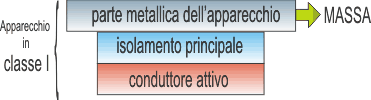

Ecco comunque un riepilogo grafico delle possibili situazioni relative ad installazioni permanenti per parti metalliche che si possono inavvertitamente toccare.

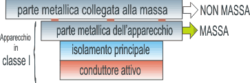

Masse
Non Masse
La situazione della figura 5 mostra che una parte metallica in contatto con una massa non è una massa. Essa corrisponde all'esempio già discusso dell'installazione di un'apparecchiatura di classe I su una struttura metallica.
