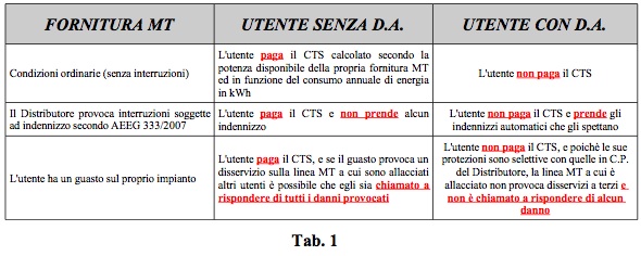

La delibera AEEG 333/2007 (successivamente modificata dalle delibere AEEG 341/2007, 66/2008, 119/2008, 17/2009) stabilisce all'art. 36 che i clienti attivi e passivi connessi alla rete di distribuzione MT in data anteriore al 16/11/2006 sono tenuti ad inviare all'Azienda Distributrice di energia la dichiarazione di adeguatezza (redatta secondo il modello contenuto nella delibera AEEG 119/2008 All. C) per avere diritto agli indennizzi automatici causati da disservizi del Distributore e non pagare il CTS (Corrispettivo Tariffario Specifico).
La dichiarazione di adeguatezza è un documento scritto e firmato congiuntamente dal cliente e da un tecnico abilitato in cui si dichiara che l'impianto di utente risponde a specifiche caratteristiche richiamate dalle sopracitate delibere AEEG e dalla norma CEI 0-16 che riassume le RTC (Regole Tecniche di Connessione) degli utenti attivi e passivi alle reti AT e MT della distribuzione elettrica.
Il CTS è una sorta di penale, stabilita dall'AEEG, che l'Azienda Distributrice applica a quegli utenti poco virtuosi che non intendono adeguare e/o dichiarare conformi alle delibere e norme competenti i propri impianti. Tutto questo è teso a garantire una migliore qualità della distribuzione elettrica e vede coinvolti sinergicamente da un lato le Aziende Distributrici che hanno intrapreso un adeguamento dei propri impianti di rete (passaggio da neutro isolato a neutro compensato nella distribuzione MT), e dall'altro gli utenti che sono chiamati a garantire determinate prestazioni dei loro sistemi di protezione.
E' lecito domandarsi se conviene o meno inviare la dichiarazione di adeguatezza, e la situazione è semplicemente riassunta nella seguente tabella :
Da una semplice analisi in termini di costi/benefici e possibili rischi correlati alla possibilità di dover rispondere economicamente di danni difficilmente quantificabili, ma sicuramente ingenti, si deduce che è assolutamente consigliabile inviare la dichiarazione di adeguatezza all'Azienda Distributrice.

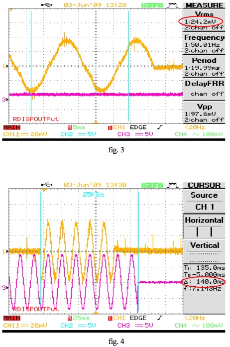

Le misure prevedono tre prove distinte :

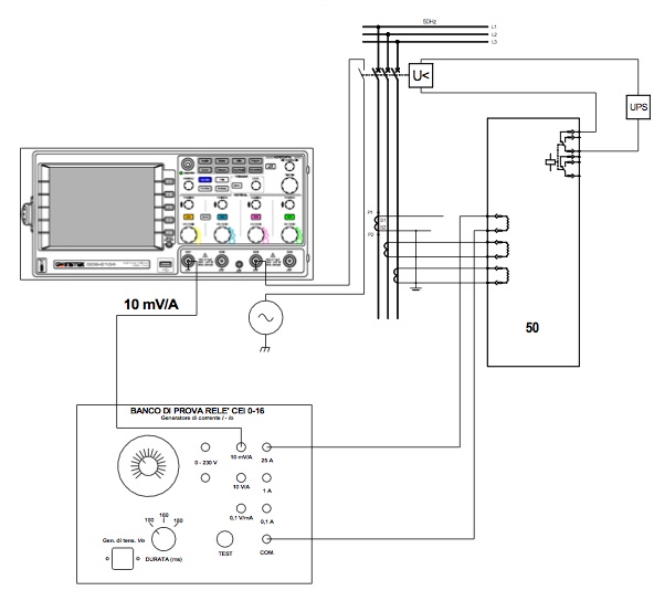

1: prova del tempo d'intervento del SPG riferito alla protezione istantanea di massima corrente (50)
con il seguente circuito di misura :
il banco prova relè inietta negli ingressi amperometrici della protezione 50 una corrente per un tempo di 100 ms. La corrente è regolabile nel campo da 0 a 25 A (con TA 300/5 equivale ad una corrente primaria da 0 a 1,5 kA lato MT) e viene misurata sul canale 1 dell'oscilloscopio.
Sul canale 3 dell'oscilloscopio si osserva la tensione ausiliaria applicata al contatto ausiliario NC ad interruttore chiuso e da esso trascinato in apertura durante l'intervento del sistema di protezione SPG. L'intervallo di tempo tra l'istante di applicazione della corrente di prova (TEST) e l'estinzione della tensione ausiliaria rappresenta il tempo d'intervento del sistema SPG. Le registrazioni acquisite con l'oscilloscopio a memoria digitale costituiscono il report di prova richiesto dalla norma CEI 0-16 ed in esse sono evidenziati i valori della corrente iniettata nel relè ed i tempi d'intervento dell'interruttore.

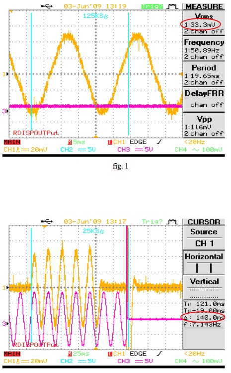

Un esempio di tali registrazioni è riportato di seguito : la fig. 1 si riferisce ad una corrente di prova pari a 3,33 A (33,3 mV letti con fattore di scala di 10 mV/A) che equivale allo scatto istantaneo della protezione regolata a 165 A primari (1,2 x 165/300 x 5 = 3,3 A); la fig. 2 evidenzia la corrente di prova applicata per 100 ms (5 sinusoidi da 20 ms ciascuna) all'ingresso amperometrico del relè ed il relativo tempo d'interruzione, evidenziato con i cursori di misura ∆t, inferiore ai 200 ms prescritti.

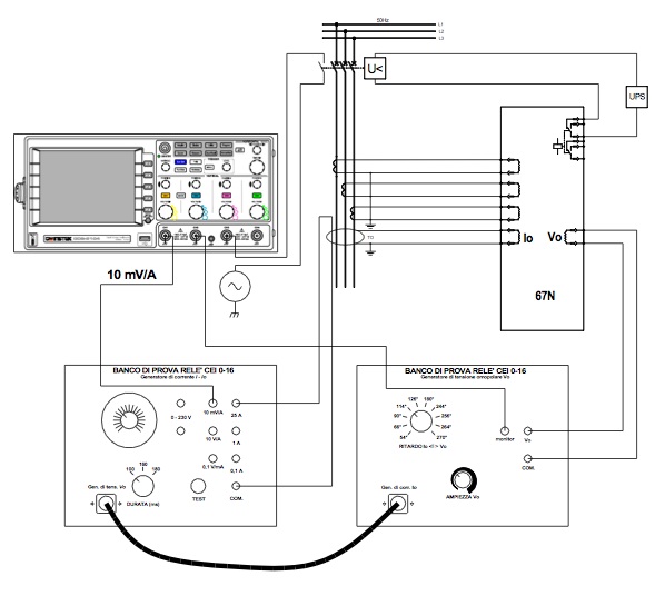

3: prova del tempo d'intervento del SPG riferito alla protezione direzionale di terra (67N)
il banco prova relè applica una tensione omopolare all'ingresso voltmetrico ed inietta una corrente sul primario del trasformatore omopolare TO della protezione 67N con tempi e valori regolabili nel campo stabilito dalla tabella contenuta nella norma CEI 0-16 All. B.
La corrente omopolare viene regolata al valore desiderato misurandola sul canale 1, mentre la tensione omopolare viene regolata misurandola sul canale 2 dell'oscilloscopio. Sul canale 3 dell'oscilloscopio si osserva la tensione ausiliaria applicata al contatto ausiliario NC ad interruttore chiuso e da esso trascinato in apertura durante l'intervento del sistema di protezione SPG.
L'intervallo di tempo tra l'istante di applicazione della corrente di prova (TEST) e l'estizione della tensione ausiliaria rappresenta il tempo d'intervento del sistema SPG. Anche in questo caso le registrazioni acquisite costituiscono il report di prova richiesto.

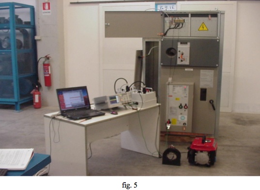

Il sistema di misura è facilmente trasportabile e consente di eseguire prove sia in officina che in cabina MT/ BT di utente come evidenziato nella fig. 5 seguente :
Il sistema di misura comprende :

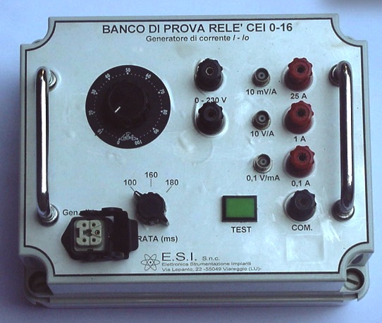

1) Unità banco prova relè 50 e 51N per iniezione di corrente I - I0 con regolazione continua di correnti 0 ÷ 25 A (coeff. di conversione 10 mV/A), 0 ÷ 1 A (coeff. di conversione 10 V/A), 0 ÷ 0,1 A (coeff. di conversione 0,10 mV/A) e tempi regolabili a scatti di 100 ms, 160 ms, 180 ms.

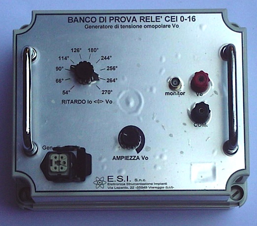

2) Unità banco prova relè 67N di generazione della tensione omopolare V0 nel campo di tensione 0 ÷ 8 VRMS (carico nominale Zc= 2 kΩ , Pn= 32 mV A) e sfasamento in anticipo su I 0 (o equivalentemente I0 in ritardo su V0) a scatti di 54°, 66°, 90°, 114°, 126°, 180°, 244°, 256°, 264°, 270°.
L'unità 1) è indipendente dall'unità 2) nel senso che può funzionare autonomamente per la prova dei relè 50 e 51N; se è richiesta la prova del relè 67N allora le due unità vengono collegate da un cavo multipolare che fornisce all'unità 2) l'alimentazione ed il riferimento di fase rispetto a I0 per la corretta generazione della tensione omopolare V0.
Nota Bene : Le moderne protezioni elettroniche indirette presentano sull'ingresso voltmetrico omopolare una Pn = 0,1 ÷ 0,5 VA a Vn = 100 V e quindi hanno un'impedenza d'ingresso come minimo pari a :
kΩ ampiamente compatibile con quella di uscita del banco prova relè.
3) Oscilloscopio a memoria digitale a quattro canali INSTEK tipo GDS 2204 per misurare le grandezze applicate al relè del SPG in prova e registrare l'oscillogramma del tempo di apertura dell'interruttore.
4) Memoria USB per il salvataggio delle schermate di misura oppure PC portatile con programma di comunicazione con l'oscilloscopio tramite porta USB per acquisizione in tempo reale di tutte le misure effettuate e creazione del report di prova.
5)Generatore da 1 kVA/230 Vca per alimentazione ausiliaria di tutto il sistema di misura.
Vale la pena ricordare che sul campo ed in particolare in cabina MT/BT di utente solitamente l'unica sorgente BT a 230 Vca disponibile per alimentare il sistema di misura è proprio l'impianto elettrico che va fuori tensione con l'apertura dell'interruttore MT del SPG da provare e quindi è imperativo l'uso di una sorgente di alimentazione ausiliaria. Infine si fa notare che l'unica apparecchiatura che esegue le misure sulle grandezze fisiche oggetto di prova è l'oscilloscopio che è uno strumento commerciale e quindi dotato dei competenti certificati di calibrazione.
