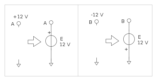

Nota Spesso, specie in elettronica per evitare eccessive linee, i circuiti vengono disegnati indicando il potenziali di nodi e terminali di rami che sembrano aperti. I punti suddetti sono il polo di un generatore ideale di tensione che ha l’altro polo collegato al riferimento, e f.e.m. pari al potenziale del punto. Quindi si hanno le seguenti corrispondenze

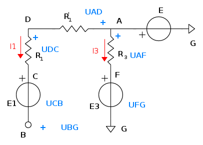

Esercizio 2.1
Nel circuito di figura:
Determinare la tensione tra B e G ed il valore di E. Dati:
Applicando la legge di Ohm generalizzata si ha che:
Infine il valore del generatore di tensione ideale E:

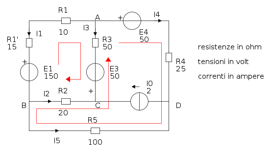

Esercizio 2.5
Risolvere la rete di figura
con i due principi di Kirchhoff
Applicando KCL ai nodi A,B,D rispettivamente si ha:
Ignorando il generatore di corrente ed applicando KVL alle due maglie indicate dal verso di percorrenza disegnato in rosso si ha
Sostituendo i valori numerici si ha il sistema
che risolto, a esempio con il metodo di sostituzione, fornisce i valori delle correnti
- Nota Ci siamo esercitati con il metodo di sostituzione per non arrugginirgi con i passaggi matematici, ma è chiaro che quel che conta come conoscenza elettrotecnica è la scrittura del sistema. La soluzione la si fa fare a chi è più veloce, fa meno fatica e meno errori di noi. Possiamo quini controllare i nostri risultai con Wolfhram Alpha, scrivendo le cinque equazioni nel box di ingresso in questo modo (è stato usato x invece di "i" in quanto la "i" è il simbolo riservato all'unità immaginaria)

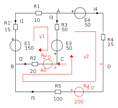

Con il metodo delle correnti di maglia
Possiamo "eliminare" il generatore di corrente assegnando alla stessa un qualsia precorso nella rete, ad esempio, attraversi i rami con R2 edR5. Negli stessi rami, nelle due maglie che rimangono, è come se comparissero due generatori di tensione di valore pari al prodotto della corrente per le rispettive resistenze.
Si determinano allora le due correnti di maglia con il sistema
Lo si risolve facilmente un sistema così anche con sostituzione, ma usiamo ancora Wolfram Alpha, y1-70y2=160;195y2-70y1=140 per trovare
quindi
Metodo dei potenziali di nodo
Assumendo nullo il potenziale di C, per i nodo A,B e D si hanno le equazioni
con
quindi sostituendo i valori
Risolto con Wolfram Alpha
0.11x-0.04y-0.04z=7;-0.04x+0.1y-0.01z=-6;-0.04x-0.01y+0.05z=-4

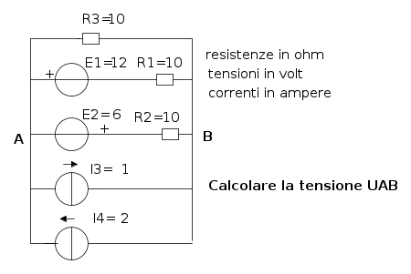

Esercizio 2.6: Millman
E' una rete binodale: per trovare la tensione basta applicare Millman
