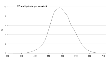

Poiché l'occhio non è ugualmente sensibile a tutte le lunghezze d'onda dello spettro elettromagnetico visibile, i valori dell'illuminante per una data lunghezza d'onda sono moltiplicati per il fattore di visibilità, Vλ, relativi a quella lunghezza d'onda. Si ottiene, per l'illuminante D65 , la curva di figura fs.3
L'area delimitata dalla curva rappresenta la totale energia visibile, cioè il flusso luminoso emesso, nel caso specifico dall'illuminante D65.

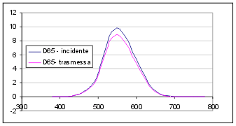

Il calcolo della trasmissione luminosa consiste nel tracciare la curva spettrale dell'energia visibile trasmessa, pesata secondo la sensibilità spettrale dell'occhio, ed eseguire il rapporto tra l'area delimitata da questa curva e l'area della curva dell'illuminante.
La figura illustra il confronto.
Nelle figura fs.3 edfs.4, i valori della curva D65 sono stati predeterminati in modo che l'area valga 100.
Nella figura fs.4 è tracciato il grafico della luce trasmessa da un vetro chiaro. Si ha, in tal caso, una trasmissione luminosa elevata, attorno al 90%.
La trasmissione luminosa rappresenta dunque il rapporto tra il flusso luminoso trasmesso ed il flusso luminoso incidente.

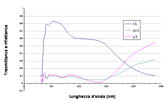

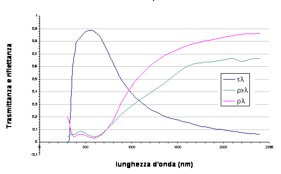

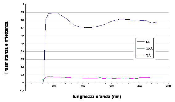

Per tracciare la curva dell'energia visibile trasmessa occorre disporre della curva di trasmittanza spettrale τλ determinata con misure di laboratorio.
Esempi di queste curve sono mostrati, per diversi tipi di vetro, nelle figure fs.6,7,8,9.
Nelle figure precedenti, oltre alla trasmittanza spettrale compaiono altre curve, le riflettanze spettrali ( ρλ , ρλ' ) dei delle due facce del vetro, necessarie per poter determinare con il calcolo, condotto in base alla norma EN 410, la trasmissione e, come vedremo, il fattore solare, di vetri composti (doppi vetri e tripli vetri).
Per le diverse composizioni vetrarie bisogna dunque disporre dei dati spettrali dei vetri componenti. Essi sono:
Per un vetro chiaro
- Trasmittanza spettrale (τλ)
- Riflettanza spettrale (ρλ)
Per un vetro bassoemissivo
- Riflettanza spettrale (ρλ) lato trattato
- Riflettanza spettrale (ρλ) lato non trattato
- Emissività normale lato trattato
Quando si realizza un doppio vetro infatti, per il calcolo dell'energia trasmessa occorre considerare il gioco delle riflessioni interne all'intercapedine. La trasmittanza spettrale risultante non è infatti semplicemente il prodotto delle due trasmittanze, come si potrebbe pensare (senza riflettere è proprio il caso di dire) ma da questa espressione
dove τ1 e τ2 sono le trasmittanze spettrali dei due vetri componenti, e ρ1b e ρ2 le riflettanze spettrali sul lato opposto a quello incidente del vetro esterno e della parte incidente del vetro interno.

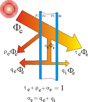

La figura mostra come si ripartisce il flusso radiante incidente Φe
- Una parte è riflessa:
ρe:coefficiente o fattore di riflessione;
- una parte direttamente trasmessa:
τe:fattore di trasmissione;
- una parte assorbita:
αe fattore di assorbimento.
Questa parte di energia assorbita è poi riemessa verso l'interno e verso l'esterno
è la parte riemessa all'esterno
qe è il fattore di scambio termico secondario verso l'esterno
è la parte riemessa all'interno
qi è il fattore di scambio termico secondario verso l'interno
Valgono le relazioni di figura fs.10 per i vari coefficienti.
Per la definizione data di fattore solare si ha allora
g = τe + qi

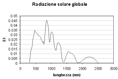

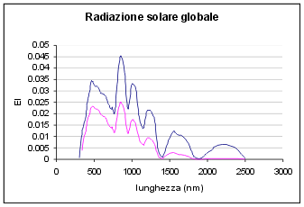

La sorgente luminosa è in questo caso la radiazione solare globalizzata, il cui andamento spettrale è mostrato in figura fs.11
I valori della curva sono normalizzati in modo tale che l'area sottesa dalla curva abbia valore unitario. Si moltiplicano ora i valori di questa curva per i corrispondenti valori di trasmittanza spettrale. Si ottiene in tal modo l'andamento spettrale dalla radiazione solare trasmessa. L'area che sta sotto questa curva, sempre inferiore ad 1, è il fattore τe
Le figure fs.12 ed fs.13 sono due esempi con vetri diversi. Il primo è relativo ad un vetro chiaro; il secondo ad un vetro a controllo solare. La curva mediamente più bassa è la radiazione trasmessa e, come si può notare dall'area sottesa, il vetro solare lascia passare meno energia, a tutte le lunghezze d'onda ma, in particolare, nel campo dell'infrarosso (da 760 a 2500 nm)
