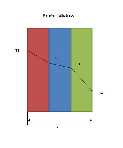

In Figura 1 ė riportato l'andamento in temperatura di una parete in tre strati, in regime stazionario.
Sommando a membro a membro si ottiene:
Si notano due cose:
a)Si e' ottienuto per la temperatura T(x) naturalmente da T1 a T4 una spezzata di tre segmenti lineari, uno per per ogni strato, da T1 a T2, da T2 a T3 e da T3 a T4.
b)Le tre relazioni sopra sono simili al legame tra la differenza di potenziale (differenza di temperatura), corrente (quantità di calore) ed il termine
, con i=1,2,3 puo' assimilarsi ad una resistenza elettrica, poiché λi è vista come una conduttanza (inverso della resistività e poiché compare i termini di lunghezza Si e di superficie trasversale S.
Quindi la parete multistrato viene trattata termicamente, come una somma di resistenze termiche, su cui cade una tensione (temperatura) totale T1-T4, attraverso le quali scorre una corrente pari a Q.
Quindi per trattare una parete multistrato in serie, basta sommare le resistenze termiche ed applicare una differenza di temperatura pari a quella all'esterno del primo strato meno quella all'esterno dell'ultimo strato, mentre la quantità di calore che fluisce rimane sempre la stessa per i tre strati.
Ricapitolando, se si hanno n strati, la relazione tra la differenza di temperatura delle facce estreme della parete multistrato e la quantità di calore è data da:

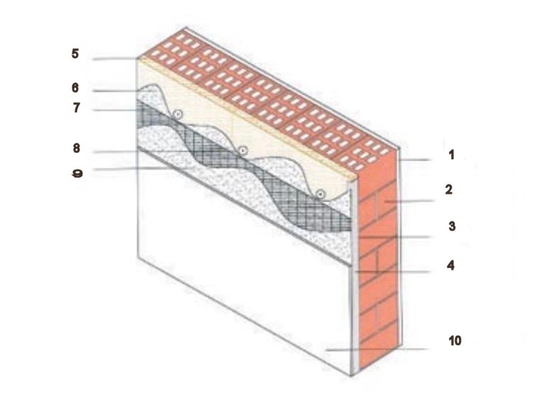

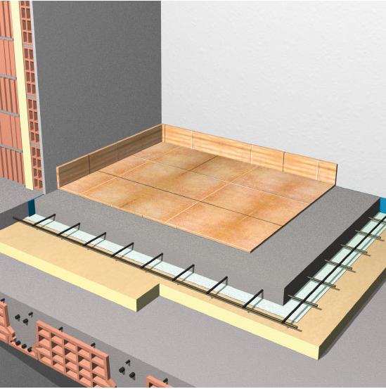

Stratigrafia della parete.
1 Rivestimento interno con intonaco a gesso e tinteggiatura a pittura a tempera
2 Strato di supporto con elementi di laterizio semipieno per murature portanti di spessore cm 25, peso compreso tra 1000 e 1600 kg/mc. Foratura compresa tra il 15% e il 45%.
3 Legante con malta adesiva.
4 Protezione angolare in acciaio o alluminio.
5 Strato isolante con pannello rigido in lana di roccia resinato ad alta densità.
6 1° strato di rasatura con malta rasante per la formazione del primo strato di intonaco.
7 Armatura in rete o fibra di vetro.
8 Fissaggio Meccanico con tasselli a disco ad espansione.
9 2o Strato di rasatura con malta rasante a copertura della rete,
10 Strato di finitura ad intonaco isolante.
In Figura 2 è evidenziato queesto tipo di stratificazione.
Si tratta quindi di una parete multistrato composta da 10 elementi che avranno i loro caratteristici paramentri termici. Una volta consultate le relative tabelle, e' facile trovare la trasmittanza della parete o quantita' di calore persa per unita' di superficie. I valori dei parametri termici per i vari materiali si trovano in un buon manuale d'ingegneria edile o di architettura.

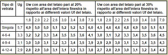

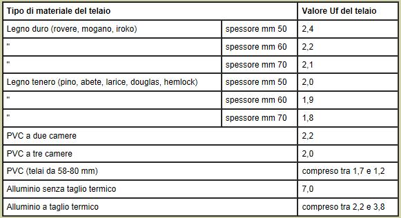

If Figura 3 sono riportati i parametri di calcolo in funzione della geometria del serramento.

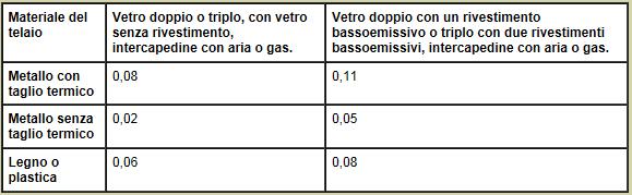

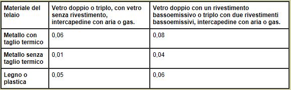

Vi sono delle tabelle (Tabelle 4,5,6,7) che facilitano o abbreviano i calcoli e che danno rispettivamente:
- il valore di Ψl per distanziatoro metallici non isolati per vetrocamera nel caso di doppio e triplo vetro con rivestimenti e con gas
- il valore di Ψl per distanziatoro metallici isolati per vetrocamera nel caso di doppio vetro senza rivestimenti
- il valore di UF del telaio, per tipi di materiali e spessori e con gas
- i valori di UGeUW per tipo di vetro (semplice, doppio e triplo)
Tabella 4. Tabella per trasmittanza lineare di distanziatori metallici non isolati - Fonte UNI EN ISO 10077-1, finestre, porte e schermi, Parte 1 - Metodo di calcolo semplificato - Ed Marzo 2007.
Tabella 5. Tabella per trasmittanza lineare di distanziatori metallici isolati - Fonte UNI EN ISO 10077-1, finestre, porte e schermi, Parte 1 - Metodo di calcolo semplificato - Ed Marzo 2007.
Tabella 6. Tabella per valori di trasmittanza termica dell'elemento vetrato, in funzione del materiale del telaio e del suo spessore - Fonte UNI EN ISO 10077-1, prospetti F1 e F2, allegato F.
Tabella 7. Tabella per valori di trasmittanza termica dell'infisso e dell'elemento vetrato, in funzione della vetratura - Fonte UNI EN ISO 10077-1 prospetti F1 e F2, allegato F.

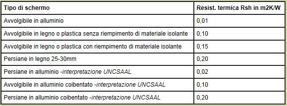

Una aggiunta al caso notturno.
Nel caso "notturno" i serramenti, vengono protetti da tapparelle o serrande per cui la trasmittanza globale diminuisce. La formula che da' la nuova trasmittanza globale con i serramenti protetti e' la seguente:
dove UW e' la trasiottanza diurna, mentre ΔR e' la resistenza termica della tapparella.
La tabella 8 da' i valori di resistenza termica della tapparella a seconda del materiale impiegato.
Tabella 8. Resistenza termica di una tapparella e/o serranda per serramento a seconda del materiale impiegato.
Si conclude mostrando la formula conclusiva del valore medio di trasmittanza, derivato da uso diurno e notturno, dipendente delle ore di apertura e chiusura della protezione termica. Questo valore medio e' dato da':
con Uw,tw, trasmittanza a protezione aperta e con Uws,tws, trasmittanza a protezione chiusa.

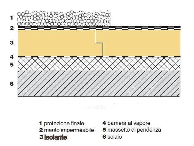

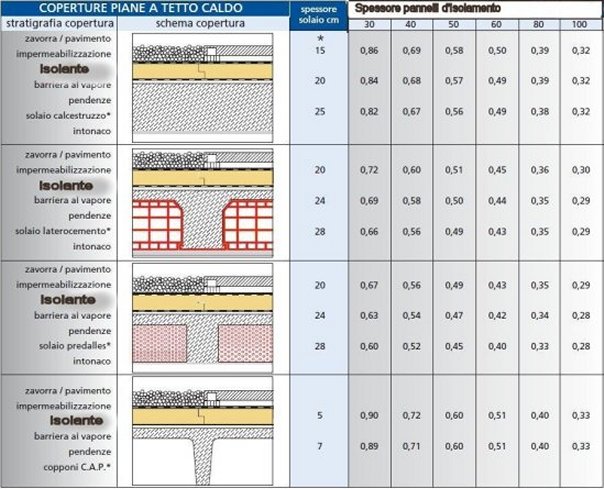

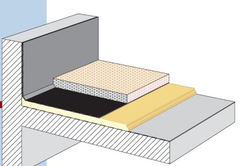

Solai di copertura tetto.
Di solito si dividono in solai a tetto umido o a tetto caldo e di gran lunga i piu' usati sono i secondi.
E’ il tipo di copertura piana più comunemente usata. Come si può rilevare dalla Fig.4 il manto impermeabile è posizionato sul materiale isolante e quindi sottoposto a gravose condizioni di esercizio: notevoli sbalzi di temperatura, esposizione ai raggi solari, pioggia,vento, sole, neve e sollecitazioni meccaniche (calpestio, carrabilità, ecc.).Analizzando il comportamento termico di questa copertura, si riscontra che in fased’esercizio, il manto impermeabile può raggiungere temperature di 70 ÷ 80°C in estate e di -15 °C in inverno. Il manto impermeabile deve essere progettato per difficili condizioni di esercizio, prevedendo l'impiego di materiali di qualità e posa in opera a perfetta regola dell'arte: può essere posato in opera in modo indipendente dal supporto o aderente allo stesso. Il sistema di posa indipendente (quindi con strato di separazione), si utilizza in coperture piane prefabbricate, per consentire il libero movimento della struttura senza comportare danni al manto impermeabile; il sistema di posa aderente si utilizza invece in coperture leggere nelle quali, per ragioni di peso, non si puo' stendere lo strato di zavorra oppure la pavimentazione.

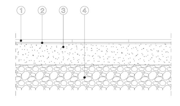

Solaio direttamente sul terreno
Non ci sono molte parole da spendere. Assumiamo il caso che la struttura poggi direttamente sul terreno e non ci siano cavita' o vuoti. In Fig. 7 e' mostrata la composizione dei vari strati prima del terreno, mentre la tabella 9, aiuta a calcolare la trasmittanza.
Per la determinazione della trasmittanza termica del pavimento appoggiato sul terreno U0 (in questo caso costituito da sabbia e ghiaia), si utilizzano i prospetii della UNI 13370 , che tiene conto della conduttività termica del pavimento.

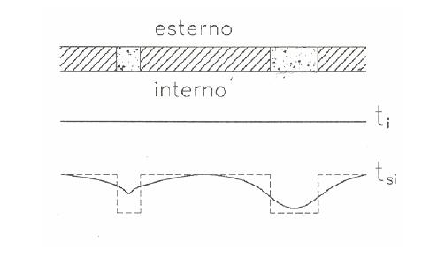

I ponti termici
IL ponte termico consiste in una configurazione strutturale o geometrica che produce una deviazione del flusso termico dalla condizione monodimensionale. Un esempio tipico di quanto detto si vede in Figura 7.
Nella Figura 8 si vede che discontinuità nella struttura variano l'andamento di temperatura, mostrato dalla linea continua, mentre nella linea tratteggiata viene rappresentata la situazione ideale, senza distorsioni.
Alla luce di queste considerazioni risulta evidente che le discontinuità di forma e di materiale comportano la necessità di disporre di un metodo di calcolo diverso da quello espresso dalla relazione e che la loro presenzacomporta una differenza nei valori dei flussi termici e delle temperature superficiali rispetto a quelli calcolaticon la medesima relazione.
Per valutare l'incremento del flusso termico disperso si sono fatte opportune sperimentazioni. La curva di ripartizioni delle temperature permette di caratterizzare il ponte termico. Gli elementi piu' importanti da tenere in considerazione sono: l'andamento della curva di temperatura, che determina la larghezza del ponte termico e il punto a temperatura più fredda. E' necessaria l'introduzione di un coefficiente che caratterizza le eterogeneità delle temperature superficiali interne ed il suo valore è:
dove Ti è la temperatura dell'aria interna e
la temperatura superficiale interna di un punto del ponte termico e dove Tpi la temperatura superficiale interna in corrispondenza della parete corrente.
Questo valore di ρ ha un valore massimo ρm che evidenzia quanto il punto più freddo sia a
temperatura inferiore rispetto alla parete omogenea con riferimento alla temperatura interna dell'ambiente.

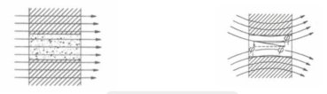

In corrispondenza di ponte termico le linee isoterme non sono più parallele tra di loro, né alla superficie disperdente ed hanno un andamento curvilineo, tanto più accentuato, quanto più è presente il ponte termico stesso (vedere Figura 9).
Le zone di concentrazione del flusso termico danno luogo sia al raffreddamento delle superfici prossime al ponte termico sia alla riduzione del grado di isolamento complessivo della parete con conseguenti variazioni del bilancio termico.
Le conseguenze della presenza di ponti termici danno luogo a due svantaggi: la dispersione del calore e al peggioramento di condizioni igienico-sanitarie, provocando situazioni di non confort termico, oltre a provocare l'insorgenza di macchie di umidità e di muffe e tensioni dei materiali. I ponti termici si suddividono in due categoria:

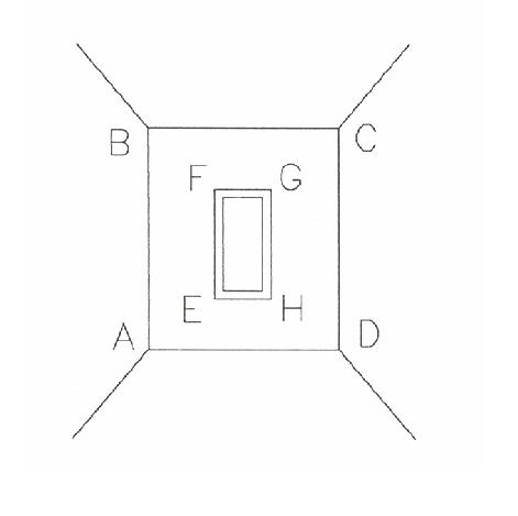

Nel caso di una parete con finestra (vedi Fig. 10), al centro, nell'ipotesi di flusso stazionario monodimensionale, si può scrivere:
Δt differenza tra le temperature dell'aria interna ed esterna [K]
dove:
Kp è la trasmittanza termica unitaria della parete opaca (E/ mq K)
Kv è la trasmittanza termica unitaria del vetro (E/ mq K)
Ap è la superficie della parete opaca (E/ mq K)
Av è la superficie lorda della finestra (E/ mq K)
Questo flusso non è quello reale, che è superiore, in quanto non si tiene conto del calore disperso tra le giunzioni delle pareti e della finestra; per avere il flusso reale, si deve calcolare:
con
q flusso termico stazionario monodimensionale [W]
ki trasmittanza termica lineica della giunzione i-ma [W/m K]
li lunghezza della giunzione i-ma [m]
n numero delle giunzioni
La trasmittanza termica lineica o coefficiente lineico k è in definitiva funzione dello spessore degli elementi che individuano la giunzione e della loro resistenza termica.
Riassumendo la valutazione dei ponti termici dovrà essere così condotta:
- individuazione del ponte termico stesso
- analisi degli elementi strutturali che lo identificano
- determinazione del valore di k attraverso formule e/o tabelle sperimentali
- determinazione della lunghezza l del giunto interessato
- calcolo del coefficiente k, per la lunghezza interessata l.
Di modo che, infine, si può definire un coefficiente di scambio termico Kg, pari a:
dove la prima sommatoria è la somma delle dispersioni termiche monodimensionali della parete j, la seconda la somma delle dispersioni termiche dei ponti termici dovuti alla parete, n il numero dei ponti termici ed Atot la superficie totale delle pareti.
Un certo numero di esempi sui vari casi di ponti termici, si trovano nel sito "Università politecnica delle Marche" con indirizzo http://www.univpm.it/Entra/Engine/RAServeFile.php/f/.../Ponti_termici.pdf, dal quale e' stato preso un estratto di questa trattazione.
