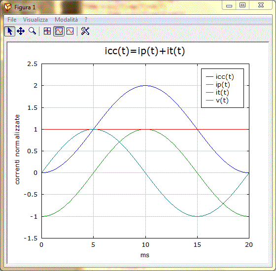

Il picco della corrente
si verifica in prossimità della fine del primo semiperiodo, quindi, a 50 Hz, poco prima di 10 ms, diventa pari al doppio del valore massimo della componente di cortocircuito presunta se non c'è smorzamento, cioè se la costante di tempo è infinita, condizione che si verifica, idealmente, se il circuito è puramente induttivo
. Il valore di picco è massimo quando α = 0, indipendentemente dal valore di
Se il circuito è puramente induttivo, quindi
, e se α = 0, si ha
, come illustrato nel grafico seguente.
- Nei grafici le grandezze sono normalizzate: le correnti riferite al valore massimo della componente a regime permanente, la tensione al suo valore massimo.

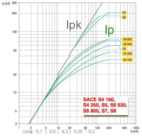

Nei limitatori la tensione necessaria a mantenere l'arco è resa rapidamente molto elevata, con vari stratagemmi, come sfruttare la repulsione elettrodinamica tra i contatti per aumentarne la velocità di separazione, allungare, frazionare e raffreddare l'arco. Quando la tensione d'arco supera il valore della tensione di alimentazione, all'istante tMi (qualche millisecondo dopo l'apertura), la corrente effettiva inizia a decrescere. Il suo picco Ip è molto inferiore a quello della corrente presunta, e l'interruzione avviene abbastanza prima dell'istante in cui quest'ultima avrebbe raggiunto il suo massimo. Esso è tanto inferiore quanto più alta è la rapidità di intervento e quanto maggiore è la tensione d'arco generata.
I fusibili sono dei limitatori.
Il valore massimo della corrente effettiva che permette un limitatore è la corrente limitata ed è indicato con Ip.
Il potere di interruzione di un limitatore è maggiore di quello dei normali magnetotermici, ma genera maggiori sovratensioni nel circuito che interrompe.
Il costruttore fornisce le curve di limitazione, come mostra il seguente diagramma.
In ascissa la corrente di cortocircuito presunta Icp (indicata con Is) ed in ordinata la corrente di picco non limitata Ipk e la corrente di picco Ip limitata dai vari modelli di interruttore.
Ad esempio l'interruttore S4 160 limita il picco di una corrente presunta di 30 kA, che sarebbe di 63 kA, a circa 21 kA.
