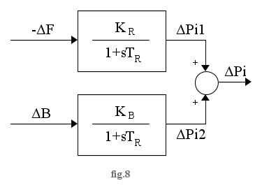

Il modello matematico: funzione di trasferimento
Possiamo, almeno in prima approssimazione, ritenere la variazione di Pi proporzionale allo spostamento di D. Considerando positivo il movimento in apertura possiamo porre
ΔPi = kiΔd
La costante
esprime l'entità potenza controllata per un dato spostamento del distributore della turbina.
Δd lo si può ritenere proporzionale alla quantità di olio immessa nella parte superiore del cilindro 3 attraverso l'apertura 1 (uguale a quella uscita dall'apertura 2). Se riteniamo la portata proporzionale all'apertura delle due luci, che dipende proporzionalmente dallo spostamento di C, la quantità d'olio può essere calcolata eseguendo l'integrale della portata per il tempo di apertura. In definitiva lo spostamento di D lo si può calcolare come l'integrale dello spostamento di C. Tenendo presente che D e C si muovono in senso contrario, possiamo allora scrivere in termini di trasformata di Laplace, dove l'integrazione corrisponde ad una divisione per la variabile s
K, costante di integrazione, ha le dimensioni dell'inverso di un tempo, quindi
- Nota: Δa rappresenta la variazione di A nel dominio del tempo; ΔA la stessa variazione nel dominio della variabile s dopo aver effettuato la trasformata di Laplace. Stessa cosa ovviamente per tutte le altre grandezze: il simbolo maiuscolo rappresenta la grandezza nel dominio di s; il minuscolo nel dominio del tempo.
La variazione di C si può supporre come somma algebrica di variazioni linearmente dipendenti da
ΔC = kDΔD + k'AΔA − kBΔB = kDΔD + kAΔF − kBΔB
: numeri puri;
sono costanti costruttive, parametri eventualmente modificabili in sede di messa in funzione del sistema di regolazione.
Si può quindi ottenere
rappresentabile graficamente con lo schema a blocchi di fig.8
rappresenta il contributo alla variazione di potenza immessa conseguente ad una variazione di frequenza − ΔF: è la regolazione primaria
rappresenta il contributo alla variazione di potenza immessa conseguente ad una variazione del variagiri ΔB: è la regolazione secondaria
Ad un variazione finita Δf corrisponde una variazione finita della potenza immessa dovuta alla regolazione primaria. A regime si ha cioè
che è l'equazione [2] con cui è stata caratterizzata la regolazione primaria.
, guadagno della funzione di trasferimento rappresentata nel blocco, è dunque l'energia regolante che dipende dai parametri del sistema
, pure dipendente dai parametri di sistema, è la costante di tempo cui è legato il tempo di risposta del sistema di regolazione alle variazione degli ingressi.
guadagno della funzione di trasferimento rappresentata nel secondo blocco, rappresenta la potenza messa in gioco per unità di spostamento di B al fine di ottenere la regolazione secondaria. Il tempo di risposta del sistema è anche in tal caso determinato dalla stessa costante di tempo TR.
