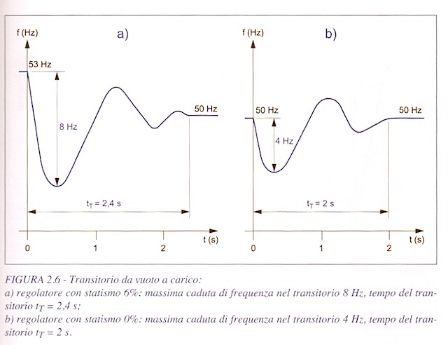

Io scrivevo di una escursione di 8 Hz (da 53 Hz a 45 Hz) presente nel transitorio di un gruppo elettrogeno quando passa da vuoto a pieno carico.
Premetto subito che io non ho mai installato gruppi elettrogeni (sono un elettrotecnico da poco: un ex insegnante di scuola media superiore ora in pensione da oltre dieci anni e, come si sa, "chi sa fa e chi non sa insegna"). L'esperto a quel punto sentenziava che "se davvero a fronte di una variazione di carico il generatore variasse la frequenza di 8 Hz sarebbe un disastro".
La mia affermazione si basava su un grafico presente in un testo affidabile, e per me la sentenza catastrofica dell'esperto, era esagerata. L'unica spiegazione che vi ho dato è che non aveva compreso di cosa si parlava (capita, non era la prima volta). In questo caso si stava discutendo di un transitorio da vuoto a carico e non di una situazione a regime permanente o di qualche piccola variazione di carico.
Il grafico è il seguente
- è tratto, come detto, dal testo Gruppi elettrogeni edito da TNE;
- rappresenta la variazione di frequenza nel passaggio da vuoto a pieno carico di un gruppo elettrogeno;
- lo scostamento massimo in regime transitorio del valore di frequenza rispetto al valore nominale, è molto diverso da quello che che ci sarà a regime e la sua durata è limitata;
- si riferisce a gruppi elettrogeni la cui potenza è in generale molto minore dei gruppi di centrale

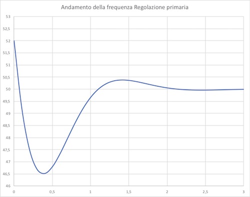

Con un semplice foglio EXCEL ho allora ricavato alcuni andamenti che qui riporto.
Si suppone che sia
Esempio 1
Per un gruppo idroelettrico si possono supporre, secondo il testo indicato nella bibliografia, i seguenti valori
L'ipotesi è che il carico arrivi alla PN, quindi Pc = 0,1PN
Supponiamo non esista l'azione accelerometrica
Ripristiniamo l'azione accelerometrica e poniamo

Esempio 2
Inserendo i dati seguenti
(passaggio da vuoto a carico)
si ottiene questo grafico
abbastanza simile al primo proposto dal testo Gruppi Elettrogeni.

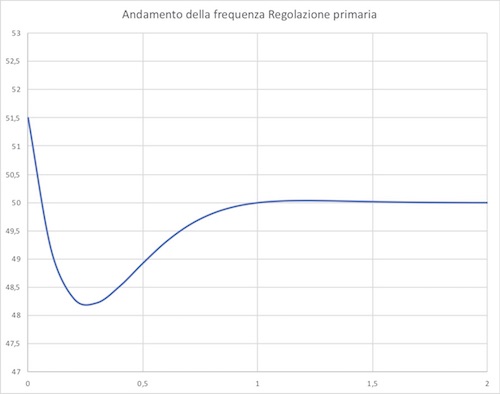

Esempio 3
Esiste una norma specifica per i gruppi elettrogeni per navi, la NAV-13-A068 che prescrive:
- un grado di statismo del regolatore pari al 4%
- in transitorio, una deviazione massima istantanea dal valore nominale del
il che corrisponde ad un'escursione tra la minima ammessa e la massima di

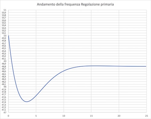

Esempio 4
In questo caso ho inserito i parametri in modo da soddisfare le specifiche STANAG 1008 per gruppi elettrogeni navali: statismo 3%, variazioni di frequenza in transitorio 4%
