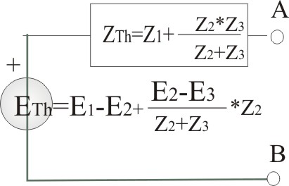

Il circuito equivalente di Thevenin visto dai terminali A e B, considerati aperti, è il seguente:
(La tensione tra A e B aperti è la differenza tra la tensione E1 e la tensione E2 diminuita della caduta su Z2 della corrente che circola nella maglia chiusa formata da E2,E3,Z2,Z3; l'impedenza vista da AB è la serie di Z11 con il parallelo di Z2 e Z3)

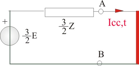

La corrente di cortocircuito si calcola collegando i terminali A e B con un'impedenza nulla. Per le ipotesi fatte si ha:
per cui il circuito da considerare è:
Il valore efficace della corrente di cortocircuito trifase è perciò

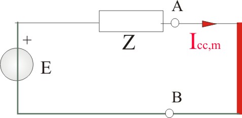

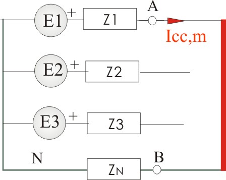

Il cortocircuito tra fase e neutro
è rappresentato nella figura seguente
Il generatore equivalente di Thevenin visto dai terminali AB è immediato determinarlo è illustrato nello schema seguente
Se, consideriamo la solita ipotesi di sistema simmetrico ed equilibrato, la corrente di cortocircuito, detta monofase abitualmente, poiché tra fase e neutro sono derivati la maggior parte dei carichi monofase, si calcola cortocircuitando A e B con il seguente circuito
e vale
dove, al solito, la Z rappresenta la serie di tutte le impedenze a monte del circuito.

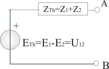

Il cortocircuito tra fase e fase
Ad esso corrisponde il circuito equivalente, sempre visto tra i terminali A e B considerati aperti

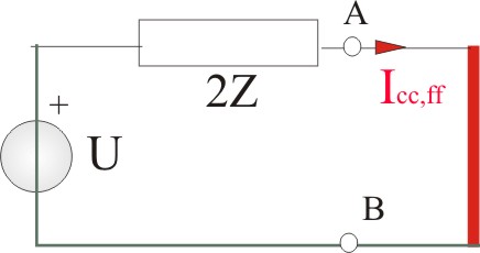

ed il calcolo della corrente di cortocircuito tra fase e fase, tenendo presenti le solite condizioni di simmetria ed equilibrio, si ricava dal circuito
Essa vale perciò
quindi, esplicitando la Z,
Osservazione Anche in questo caso si può osservare che essa è inferiore alla corrente di cortocircuito trifase del 15%. Tra le due intercorre il rapporto
