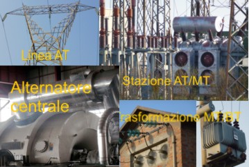

Struttura del sistema elettrico nazionale
L'energia elettrica è distribuita nelle nostre abitazioni, uffici o laboratori, a 400 V / 230 V (BT:bassa tensione).
Le linee che la trasportano a questo livello, arrivano dalle cabine di distribuzione, hanno lunghezze dell'ordine delle centinaia di metri e le potenze sono dell'ordine delle decine o centinaia di kW. Costituiscono la rete di distribuzione in BT.
Le linee entranti nelle cabine di distribuzione, dove avviene la trasformazione da Media, in genere 20 kV, a Bassa tensione, trasportano potenze che possono arrivare a 10 MW per lunghezze di decine di km.
Le cabine di distribuzione sono a loro volta alimentate dalle stazioni di trasformazione, dove l'alta tensione, in genere 130 kV o 220 kV, viene trasformata in media tensione. La lunghezza delle linee che in AT portano l'energia alle stazioni, e che costituiscono la rete di distribuzione primaria, può arrivare a 100 km e la potenza trasportata a 100 MW.
Esse costituiscono la rete di distribuzione secondaria.
Il grosso della produzione dell'energia avviene nelle centrali elettriche, dove gli alternatori, organizzati in gruppi di alcune unità, possono produrre potenze di uno o due GW alla tensione di 20 kV. Per trasportare tale potenza fino alle stazioni di interconnessione, da cui partono le linee AT che alimentano le stazioni di trasformazione e linee che gestiscono gli scambi con le altre reti nazionali, si usano linee ad alta tensione, in genere 220 kV o 380 kV, che possono trasmettere centinaia di MW per centinaia di km. Esse costituiscono la rete di trasporto ed interconnessione.

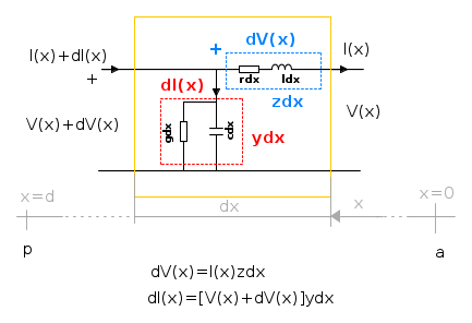

Immaginando la linea come la serie di infiniti doppi bipoli di lunghezza infinitesima come quello rappresentato nella figura che segue, assumendo come origine delle ascisse l'arrivo della linea di lunghezza d, e note le costanti primarie (resistenza r, induttanza l, capacità c e conduttanza g, unitarie di esercizio ), le espressioni matematiche dei coefficienti si ricavano dalla soluzione delle equazioni differenziali che derivano dall'applicazione della legge di Ohm agli elementi del doppio dipolo elementare
Si considera il regime sinusoidale. Tensioni e correnti sono rappresentate dai rispettivi fasori il cui modulo e la cui fase dipendono dalla distanza della sezione di controllo dall'arrivo, l'ascissa x.
![\frac{\text{d}\dot I(x)}{\text{d}x}=\dot y \dot V(x) \quad [3]](/mediawiki/images/math/1/6/9/16969304098fa4dd156a5a9a66f178d4.png)
- Nota: per la scrittura della seconda equazione, si è trascurato il prodotto
(infinitesimo di ordine superiore).
Il doppio bipolo equivalente alla linea, si ottiene integrando le due equazioni precedenti sull'intera lunghezza della linea, d. Tenendo conto delle condizioni iniziali, corrente
e tensione
all'arrivo, si hanno le seguenti espressioni per i coefficienti:

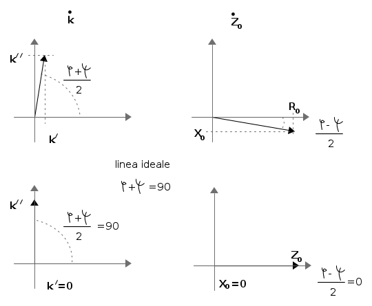

Linea ideale
E' priva di perdite, quindi con r = g = 0. Di conseguenza
, quindi la costante di proipagazione è puramente immaginaria, l'impedenza caratteristica puramente reale.
Possiamo dunque rappresentare graficamente i due parametri in questo modo
La costante di propagazione di una linea ideale dipende solo dalla permeabilità magnetica e dalla costante dielettrica del mezzo in cui si sviluppano campo magnetico e campo elettrico.
Vale dunque per linee aeree
mentre per linee in cavo con εr = 3,5 vale
L'impedenza caratteristica dipende invece anche dalla geometria del mezzo isolante.

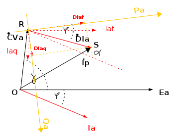

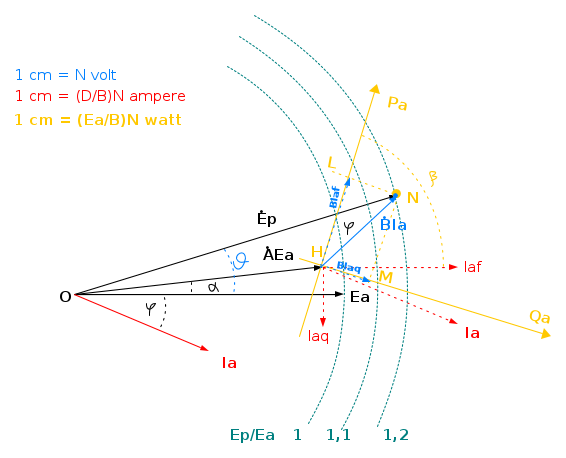

Procedimento grafico: diagramma di Perryne-Baum
E' l'interpretazione grafica delle equazioni del doppio bipolo, quindi ricava graficamente le grandezze tensione e corrente in partenza, note quelle in arrivo e le condizioni estreme di funzionamento, a vuoto ed in cortocircuito come illustrato in precedenza (paragrafo Matrice di trasmissione)
Come in genere tutti i grafici vettoriali fornisce una visione compatta della situazione che consegue alle variazioni di carico. Permette anche valutazioni quantitative, di precisione però inferiore, ovviamente, al metodo analitico.
Per la prima delle due equazioni, fissata la tensione in arrivo,
, si ricava la tensione
per ogni potenza complessa in arrivo su una fase.
Scriviamo i parametri di trasmissione in questo modo
ricordando che è:
Disegnato
orizzontale, fissata
, si può tracciare il vettore
, ricordando che la moltiplicazione per un numero complesso fa ruotare li vettore in senso antiorario dell'angolo corrispondente all'argomento, modificandone la lunghezza in base al modulo. Generalmente A è poco inferiore all'unità ed α è un paio di gradi. Moltiplicando ora
per
si ottiene il vettore
che sommato a
fornisce
. Orientativamente per linee di potenza β è dell'ordine di 80 °
Osserviamo che
è la composizione vettoriale delle sue componenti
e
ottenute moltiplicando per
le componenti della corrente
rispettivamente in quadratura ed in fase con la tensione
. Per una fissata Ea, tali componenti sono pure proporzionali, rispettivamente, alla potenza reattiva ed attiva in arrivo. Il punto H estremo del vettore
, può essere assunto come origine degli assi cartesiani Pa e Qa ed in tale sistema di riferimento il punto N, estremo di
rappresenta la potenza complessa in arrivo.
Puntando il compasso in O si possono tracciare circonferenze che definiscono i punti per i quali Ep ed Ea stanno in rapporto fisso.
Fissata arbitrariamente la scala delle tensioni, ad esempio
, si possono leggere nel diagramma le correnti e le potenze secondo la scala descritta nel disegno.
Per la seconda equazione, si procede in modo simile.
A partire da tensione e corrente in arrivo si ricava il vettore
sommando i valori delle correnti che si hanno nelle due condizioni estreme di funzionamento, a vuoto ed in cortocircuito, quindi
e
. Il valore di γ argomento di
è poco meno di 90° (la corrente assorbita a vuoto è dovuta principalmente alla capacità di esercizio).
L'estremo R è poi l'origine degli assi Pa e Qa, cioe dei riferimenti per la potenza in arrivo.
- Nota:Le relazioni per determinare la scala dei grafici, riportate nel primo grafico, sono derivate dal fatto che nei due grafici i segmenti HN nel primo, RS nel secondo rappresentano la stessa potenza.

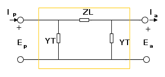

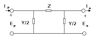

Circuito equivalente a π
Il doppio bipolo può essere rappresentato dal seguente circuito equivalente
dove
- poiché

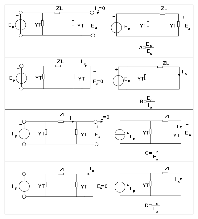

Infatti, applicando le definizioni dei parametri di trasmissione, utilizzando lo schema a π si possono determinare le espressioni di
ed
in funzione dei parametri di trasmissione in questo modo
Circuito equivalente a π a costanti semplificate
Se la costante di propagazione totale
è piccola, sia la tangente iperbolica che il seno, si confondono con il loro argomento per cui il loro rapporto è praticamente uguale ad 1.
Quindi
e
Il circuito equivalente ha dunque come impedenza longitudinale l'impedenza totale, mentre l'ammettenza totale è suddivisa in due parti uguali, poste all'ingresso ed all'uscita del quadripolo.
Sostituendo nelle relazioni precedenti
con
e
con
si hanno per i parametri di trasmissione le espressioni semplificate

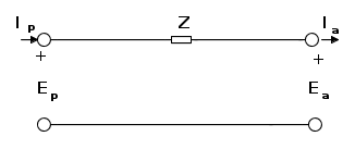

Nel caso si possa assumere
i parametri diventano
ed il circuito equivalente si riduce all'impedenza totale serie.
e le equazioni da considerare diventano
Sono le condizioni che si verificano in bassa e media tensione sulle quali si basa, ad esempio, la trattazione della caduta industriale della tensione esaminata nell'articolo citato in apertura.
Riepilogo
Il modello di linea basato sul calcolo esatto dei parametri della matrice di trasmissione è valido per ogni tipo di linea, quindi in base ad esso si può implementare un semplice script per un software di matematica, quale ad esempio Scilab, valido qualunque sia la linea, come vedremo nel successivo articolo
Se si eseguono i calcoli manualmente può invece essere inutilmente dispendioso utilizzarlo. I calcoli per il procedimento esatto sono piuttosto laboriosi come si vedrà. I parametri possono allora essere approssimati senza pregiudicare la validità dei risultati finali. Il fattore discriminante per decidere l'approssimazione è la lunghezza delle linee, che si possono suddividere in corte, medie e lunghe.
Grossomodo si possono considerare corte le linee aeree inferiori ad alcune decine di km, fino ad ottanta, più o meno; medie quelle di qualche centinaio di km, sui trecento chilometri grossomodo; lunghe le altre.
Nelle linee corte si possono anche trascurare suscettanza e conduttanza e considerare solo resistenza ed induttanza, quindi la sola impedenza longitudinale
, specie nel caso in cui la tensione non sia molto elevata e la corrente capacitiva di esercizio trascurabile. E' quel che si fa comunemente in bassa ed in media tensione, sia per linee aeree che in cavo.
Per tali linee dunque i parametri sono
Per linee lunghe, occorre adottare il modello con il calcolo esatto dei parametri della matrice di trasmissione.
Per le linee intermedie è in genere sufficiente adottare il modello a parametri semplificati
