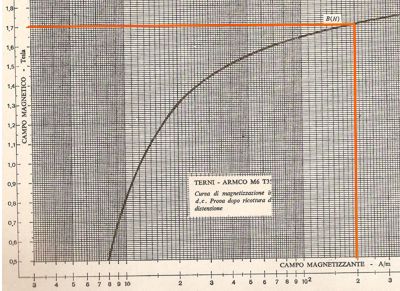

Scegliendo ora per l'induzione massima un valore di
, otterremo, per il ferro, una sezione
Useremo lamierini al silicio a cristalli orientati (Terni ARMCO M6 T35)
che hanno un cifra di perdita

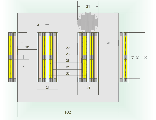

Con la configurazione del disegno l'altezza dell'avvolgimento è
Il diametro interno dell'avvolgimento sarà
è lo spessore, in mm dell'impregnamento per tenere saldo l'avvolgimento, ad esempio ottenuto con colla vinilica.
è la larghezza del canale per la circolazione dell'olio tra nucleo ed avvolgimento.
Il diametro esterno sarà
sst è lo spessore di uno strato, somma dello spessore del rame e dell'isolamento in carta (0,25 mm per ogni lato della piattina).
scoi è la larghezza del canale centrale per la circolazione dell'olio tra i due strati
Il diametro medio è

Possiamo ora calcolare lo spessore dell'avvolgimento:
L'altezza di ogni bobina è
Tra una bobina e l'altra sarà posto un anello di cartone di 40mm di spessore
Il diametro interno dell'avvolgimento, tenendo conto del cartoccio di 3 mm tra avvolgimento di alta e quello di bassa, e di due canali d'olio da 6 mm per la circolazione dell'olio, è
mentre il diametro esterno vale

Il circuito magnetico
La sezione del nucleo è a gradini. La massima larghezza della sezione è di 200 mm; il diametro del cerchio circoscritto di 210 mm. La distanza tra gli assi delle colonne è di 410 mm, lasciando un canale di 30 mm tra gli avvolgimenti AT di due colonne adiacenti (190x2+30=410).

Per la stima del valore efficace della corrente magnetizzante Iμ, si considera un percorso costituito da una colonna, un interasse e due traferri. Un "buon" traferro con giunti affacciati è, di solito,
Nei lamierini usati, all'induzione di
corrisponde un campo
La tensione magnetica necessaria per stabilire il flusso nel percorso interasse giogo-colonna è
Quella necessaria per il traferro è invece
Quindi

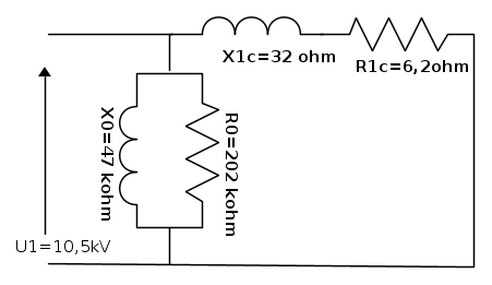

Circuito equivalente di una fase
La reattanza longitudinale equivalente di una fase del primario si può stimare con la formula
dove d = Dint,AT − Dext,BT è la distanza che separa gli avvolgimenti AT e BT;
, è il diametro medio degli avvolgimenti;
è l'altezza degli avvolgimenti; f la frequenza di alimentazione; N1 il numero di spire nominali del primario. Quindi si ha
La resistenza longitudinale si ricava dalla perdite nel rame
La resistenza trasversale si ricava dalle perdite a vuoto, quindi dalla componente attiva della corrente a vuoto
La reattanza trasversale dalla corrente magnetizzante

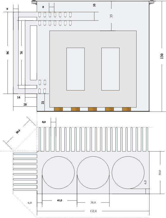

Dimensionamento del cassone
Il cassone deve dissipare il calore sviluppato in modo che l'olio assuma temperature eccessive. La sovratemperatura massima dell'olio rispetto all'aria deve essere di 60 K. Noi considereremo una sovratemperatura media di di 50 K come limite.
Il cassone disperde il calore verso l'ambiente per convezione e per irradiazione.
Per entrambe si può assumere in prima approssimazione una legge che stabilisce la potenza termica dispersa proporzionale alla differenza di temperatura tra olio ed aria, come mostrato nell'articolo Sovrariscaldamento(formula [11]; [8] per la convezione naturale.
Se immaginiamo un cassone liscio di
, considerando come disperdente la superficie laterale
considerando
, per l'irradiazione,
, per la convezione
salto di temperatura tra olio-cassone ed aria
abbiamo una
La potenza da dissipare è però di circa
Occorre dunque aumentare la superficie disperdente. Lo possiamo fare usando due file di tubi. La sezione dei tubi disponibili è la seguente
Il cui perimetro è
La prima fila esterna è lunga
quella interna
La superficie laterale dei tue tubi
Con i tubi aumenta anche la superficie irradiante che è uguale al perimetro del poligono tangente al bordo dei tubi esterni per l'altezza del cassone, quindi
quindi aumenta la potenza irradiata
Rimane da dissipare per convezione
Occorre dunque che sviluppino una superficie
Sono necessari almeno
Il passo tra le coppie delle due file di tubi è
