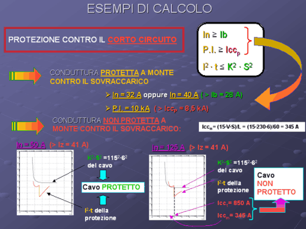

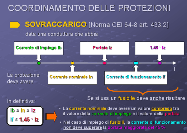

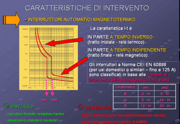

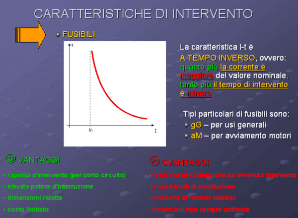

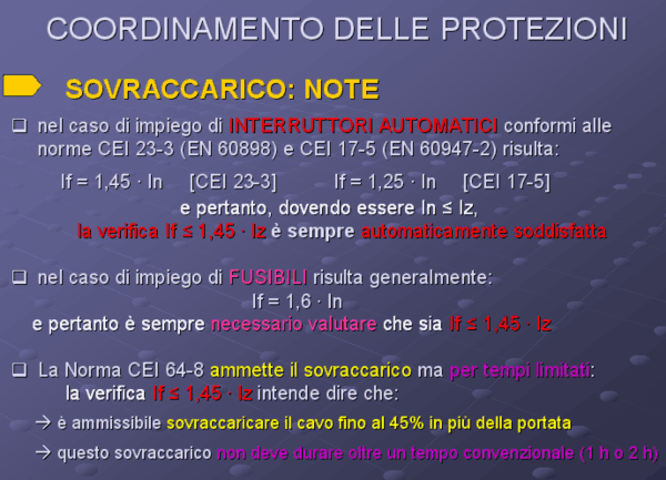

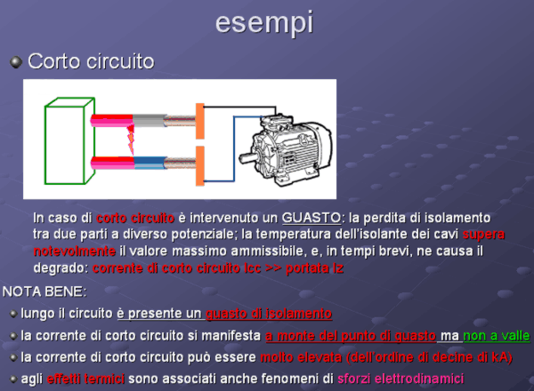

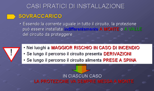

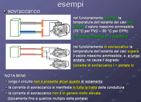

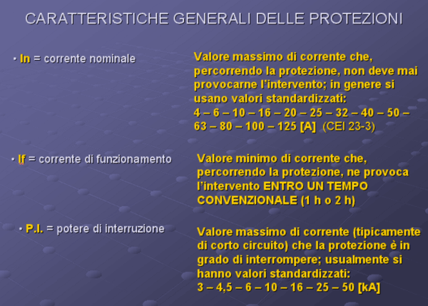

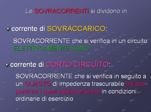

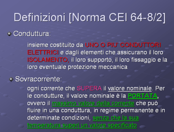

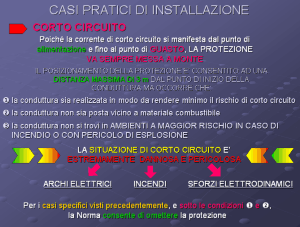

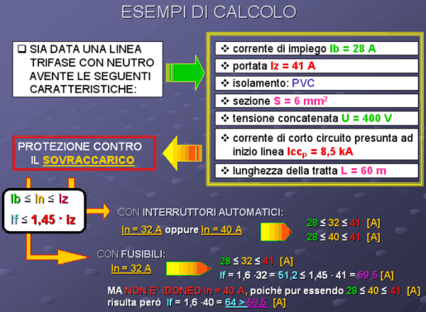

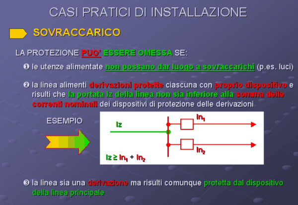

L'articolo è la sequenza di diapositive dell'applicazione Power Point preparata per i miei allievi della classe 3^ IPSIA Operatori Elettrici. Lo scopo è di poter ripassare velocemente (viviamo in un mondo di immagini e che va di fretta...) le nozioni fondamentali sui criteri di protezione delle condutture, da sovraccarico e cortocircuito, con fusibili ed interruttori magnetotermici.
Il documento è una sintesi che può, ovviamente, servire per gli installatori che vogliono farsi un'idea solida su un argomento con cui si confrontano quotidianamente, nonché per altri insegnanti ed i loro allievi. Per un uso didattico efficace consiglio l'uso dell'applicazione Power Point, per la presentazione delle diapositive, che l'insegnante può commentare, chiarire, ampliare.
