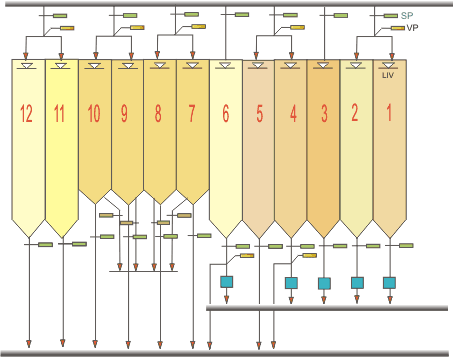

"Devi trovarmi una soluzione per il nuovo silo" disse Gianni, srotolando sulla scrivania il foglio che teneva in mano. Era lo schema delle celle con le serrande e le coclee da comandare.
Senza tanti preamboli me lo illustrò:
"Bisogna avviare i motori delle coclee, azionare le elettrovalvole delle serrande di carico e di scarico. Il grano deve arrivare alla cella giusta con sicurezza. La coclea di carico deve girare solo quando una serranda di carico è aperta. Per ogni cella c'è un indicatore di livello di pieno. Cinque celle servono per miscelare il grano per il tipo di farina desiderato. Qui oltre alle serrande di scarico ci sono, in uscita, dei dosatori elettronici che devono essere settati correttamente."

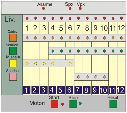

Si doveva solo decidere
l'interfaccia utente
Con "interviste" agli operatori più esperti optai per un semplice pannello con pulsanti di comando e led di segnalazione.
Ora, più di vent'anni dopo, si farebbe molto meglio con programmi di supervisione predisposti, sinottici di impianto, comandi touch screen. Ma allora già quel semplice pannello permetteva un salto di qualità, nelle possibilità funzionali e di controllo, rispetto alla realizzazione tradizionale, che si affidava quasi esclusivamente all'intelligenza ed all'attenzione del mugnaio. Poteva impedire all'operatore possibili sbagli, come spedire il grano in una cella invece che in un'altra, ad esempio, od intasare le coclee avviando i motori con serrande di carico chiuse.

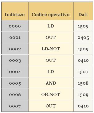

Se vogliamo che un ingresso di indirizzo 1509 attivi l'uscita di indirizzo 0405 la riga circuitale si presenta così.
Come elettrotecnico, la prima volta che vidi quel simbolo, mi chiesi cosa c'entrasse un condensatore. Ma quel simbolo è adottato per indicare un contatto aperto, NA, lo '0' della logica booleana. Un contatto fisico NA collegato ad un ingresso è visto dal sistema operativo come uno '0' logico e quando il contatto si chiude, come un '1'. Un'uscita è attivata ponendola ad '1' ed è disattivata ponendola a '0'. Il circuito precedente esegue allora questa operazione. Quando l'ingresso passa da '0' ad '1', quindi quando il contatto fisico commuta cioè il NA chiude, l' '1' è trasferito all'uscita che quindi viene attivata.
Si potrebbe però desiderare il contrario, pur avendo fisicamente lo stesso contatto. Cioè finché il contatto fisico è nella sua condizione di riposo, l'uscita è attivata, mentre è disattivata quando commuta. E' ciò che fa un contatto fisico normalmente chiuso, NC. Un contatto NC è rappresentato dallo stesso simbolo con un sbarretta inclinata. La sbarretta indica la negazione dello stato dell'ingresso. Per ottenere il funzionamento opposto al precedente, con lo stesso ingresso, la riga circuitale è allora
Lo '0' dell'ingresso è trasformato in '1' dal sistema operativo e trasferito all'uscita, che quindi è attivata. Quando il contatto commuta l'ingresso diventa '1'. Il sistema operativo lo trasforma in uno '0' che trasferito all'uscita la disattiva. Lo stesso contatto dunque, lo si può far funzionare come un NA od un NC fisici. Ovviamente se il contatto fisico è un NC, quindi pone all'ingresso un '1', gli stessi due circuiti attiveranno le uscite in modo opposto.
Se due contatti NA, posti negli ingressi 1507 ed 1508, devono chiudersi per attivare l'uscita 0410, oppure la stessa uscita deve essere attivata quando un contatto NA posto all'ingresso 1509 è aperto la riga o blocco circuitale diventa.
Questo modo di rappresentare il programma, molto vicino al disegno degli schemi funzionali, è detto ladder diagram. Ora con programma apposito su computer è agevole e divertente tracciare questi blocchi circuitali. Ma a quel tempo dovevo ancora scrivere con il tastierino la sequenza di istruzioni. Ogni singola istruzione era individuata da un numero progressivo, il suo indirizzo, ed i tre blocchi circuitali precedenti dovevano essere scritti come nella seguente tabella. L'istruzione LD (Load) dà sempre inizio ad una nuova riga circuitale; AND corrisponde alla serie; OR al parallelo; NOT rovescia lo stato del contatto; OUT specifica l'uscita da atttivare.

Quattro sostanzialmente erano le operazioni sulle celle del silo
- Carico di una cella
- Scarico di una cella per macinazione
- Scarico di più celle per miscelazione e macinazione
- Scarico di una cella su camion.
Il carico delle celle 3 e 6 richiedeva l'apertura di una serranda (tipo SP nel disegno). Per le altre bisognava azionarne due. La prima (una SP) dava l'accesso ad una coppia di celle, la seconda (VP nel disegno), in cascata, deviava il grano verso una delle due celle. L'operazione di carico poteva avere luogo solo per una cella. Quindi il carico di una cella doveva impedire l'azionamento delle elettrovalvole delle altre. L'operazione di carico di una cella poteva avvenire ovviamente solo se la cella non era piena. Se una cella si riempiva le coclee di alimentazione dovevano essere fermate.
Per lo scarico si doveva selezionare se scaricare per macinazione o su camion. Le celle 1, 2, 3, scaricavano solo attraverso i dosatori; la 4 e la 6 attraverso i dosatori o direttamente verso la macinazione come le altre. Le celle 7,8,9,10 potevano scaricare sui camion.La posizione di ogni serranda era indicata da due finecorsa.
Una volta predisposte le serrande per la lavorazione scelta si avviavano i motori delle coclee.

La pressione di un qualsiasi tasto Px genera un impulso ImpPx
L'impulso predispone il carico della cella, (MCSx=1), o termina l'operazione di carico (MCSx=0). La predisposizione consiste appunto nel valore '1' della cella di memoria MCSx, trattato come l'uscita di un flip-flop di tipo RS che corrisponde alla funzione 11 del sistema operativo del PLC, chiamata Keep. La linea circuitale superiore che entra nel blocco Keep è il SET; quella inferiore il Reset. Ovviamente il carico è permesso se l'indicatore di troppo pieno non è attivato (Livx=0). L'attivazione del pieno (Livx=1) determina la cessazione del carico. L'interblocco tra le celle in carico è ottenuto controllando che nessuna cella sia predisposta per il carico (MCSEnable=0)
In definitiva il blocco circuitale di predisposizione carico risulta così
Il contatto MFC normalmente aperto abilita la funzione scelta con uno dei quattro tasti funzione del pannello (Carico, Scarico, Miscela. Scarico su camion). L'impulso relativo generato abilita la funzione scelta disabilitando le altre. Anche MFC corrisponde ad un blocco circuitale con la funzione Keep: nella linea di set l'impulso funzione-carico; in quella di reset l'impulso di uno qualsiasi degli altri tasti funzione.Quindi con il tasto di cella si agisce, a seconda della funzione scelta, sulle serrande di carico, su quelle di miscelazione o su quelle di scarico.
Il pulsante di reset azzera ogni predisposizione riportando tutte le serrande ad una situazione di partenza nota e femando le coclee.

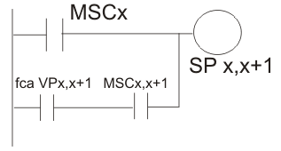

Infine vediamo l'attivazione delle elettrovalvole delle serrande SP e VP.
A riposo la serranda comandata dall'elettrovalvola VPx,x+1 (quindi per x=1 la VP12 ) dà l'accesso alla cella x. L'accesso alla x+1 richiede l'attivazione VPx,x+1. Se dunque la predisposizione di carico è per la cella x ( MSCx=1), basta attivare solo l'elettrovalvola SPx,x+1. Se invece la predisposizione di carico è per la cella x+1 occorre aprire anche la VP, attivando l'elettrovalvola VPx,x+1. L'apertura della relativa serranda è segnalata dal finecorsa fcax,x+1 che, chiudendosi, alimenta, (o meglio attiva luscita che alimenta), anche l'elettrovalvola della SP.
