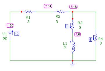

L'esercizio
Dato lo schema di figura, determinare l'espressione analitica della corrente sull'induttanza L e sulla resistenza R4 a partire dall'istante "zero" in cui viene chiuso il tasto T. I valori indicati nella figura sono ohm per le resistenze, henry per l'induttanza, volt per la forza elettromotrice.

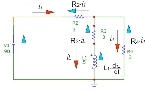

Dopo l'istante t = 0 il tasto T è chiuso e la resistenza R1 risulta cortocircuitata. Il circuito da considerare per l'applicazione delle leggi di Kirchhoff è allora:
Applicando i due principi di Kirchhoff, il sistema di due equazioni valide per t > 0 in iL(t) e i4(t) è
che risolto
porta alla seguente equazione differenziale a coefficienti costanti in cui l'incognita è la funzione iL(t)

Calcoliamo la corrente nell'induttore all'istante 0 − , cioè con il tasto aperto. Il circuito da considerare è quello che segue.
(Nei riquadri sono già riportati i valori delle correnti nonché i potenziali dei terminali dei bipoli rispetto al punto assunto come riferimento)
Le resistenze R1 ed R2 sono in serie e la corrente si ricava con l'equazione

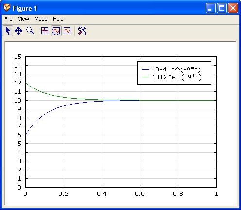

Già che ci siamo aggiungiamo anche i grafici delle due correnti, tracciati con SPEQ, un bel tool matematico, gratuito, consigliato da RenzoDF.
Le correnti raggiungono entrambe il valore di regime di 10 A, dopo poco più di mezzo secondo, partendo dai valori iniziali di 6 e 12 A. La costante di tempo è
. Possiamo verificare che è
, con
, resistenza vista dai terminali dell'induttanza, quando il tasto è chiuso.
