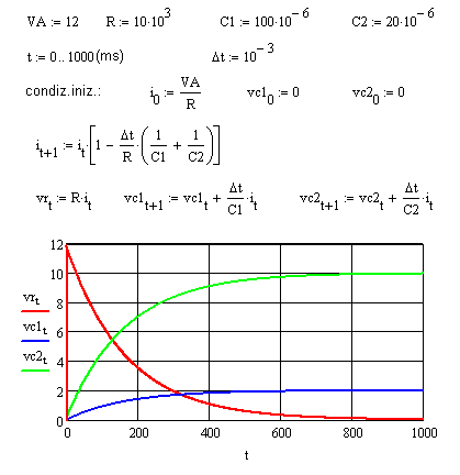

SOLUZIONE CON LE DIFFERENZE FINITE
Tutto il procedimento ora visto può essere evitato ricorrendo al metodo delle differenze finite (vedi articolo)
Partendo dalle stessa equazione iniziale, possiamo differenziarla ottenendo:
con la condizione iniziale:
Applicando ora le differenze finite, risulta:
da cui si può ricavare
cioè ad una struttura ricorsiva di calcolo che permette di determinare il valore di i ad ogni istante t.
Con questo è immediatamente possibile ricavare l'andamento delle tensioni cercate:
Ed ecco la semplice implementazione in MathCad:
Per maggior chiarezza e' stato aggiunto l'andamento della tensione su R, vr, proporzionale al valore della corrente. Il grafico mostra che, ovviamente, la somma delle 3 tensioni è in ogni istante uguale a VA.
