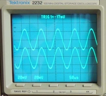

Ho comprato il Tek su Ebay tre anni fa, e ha funzionato perfettamente fino alla settimana scorsa, quando il display anziché la solita traccia sottile e luminosa, presentava una traccia sfuocata e assolutamente non focalizzabile (vedi 1°foto).
Dopo aver aperto lo strumento e sollevato la Main Board dello Storage, ho tolto le 4 viti che fissano il coperchio della gabbia che racchiude e scherma l'alimentatore BT e AT, e schema alla mano, ho trovato subito l'array di resistori da R886 a R894 che insieme al Pot R893 regolano la tensione di Fuoco,dopo un controllo con l'ohmmetro ho trovato R888 e R889,piuttosto "lunghe",qualche Mega invece di 510K.

Sostituiti i resistori, è ricomparsa la traccia brillante e sottile di sempre, con il Readout perfettamente leggibile.
