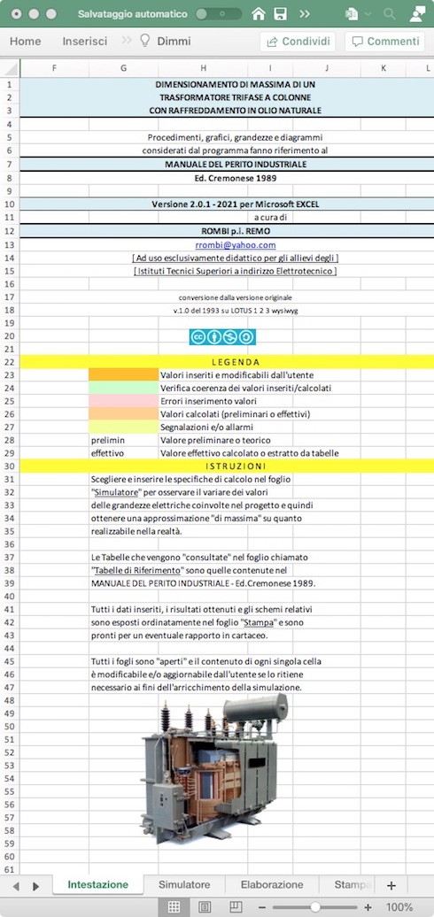

Sottopongo alla attenzione di tutti un foglio di calcolo, da me realizzato in EXCEL e CALC, che permette la simulazione del dimensionamento di massima di un Trasformatore Trifase a Colonne con raffreddamento in olio naturale.
Il foglio di calcolo fa riferimento, per quanto riguarda grafici tabelle e sezioni industriali, al MANUALE DEL PERITO INDUSTRIALE ed.Cremonese 1989.
Inseriti i valori delle grandezze principali ai fini del calcolo, l'utente sarà in grado, mediante i risultati ottenuti, di valutare le scelte fatte e di apporre le necessarie modifiche ai fini di una ottimizzazione delle prestazioni della macchina elettrica.
La simulazione è utile a livello didattico ma anche per avere una approssimazione "di massima", appunto, su quanto realizzabile in realtà.
Il foglio di calcolo, che sia in EXCEL oppure in CALC, è completamente GRATUITO e APERTO in ogni sua parte, non contiene MACRO ne PASSWORD. Pertanto è modificabile, aggiornabile, migliorabile e ridistribuibile da parte di chi ha un po' di dimestichezza con questo tipo di programmi (EXCEL o CALC). Sperando di aver fatto una cosa utile e interessante, eventuali critiche e suggerimenti tesi al miglioramento di questo strumento saranno benvenuti.
Grazie a tutti per l'attenzione.
