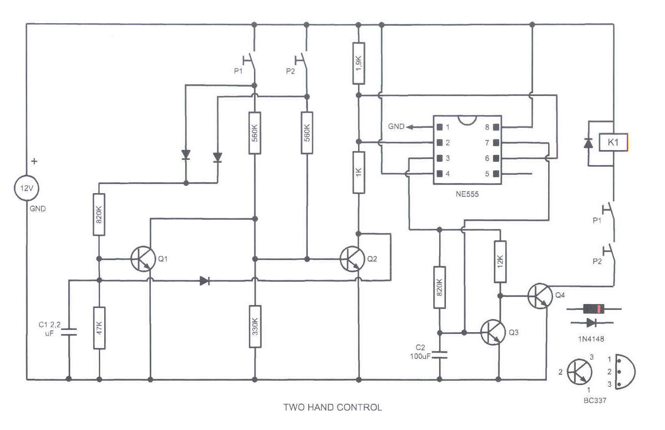

In questi giorni ho provato a realizzare una possibile soluzione. Premetto che si tratta di un lavoro puramente amatoriale e che, data la complessità delle normative, non so se il circuito può essere considerato sicuro. Ad ogni modo non dimentichiamo che qualsiasi soluzione, anche se tecnicamente valida, è a norma solo se omologata.
Alimentato a 12 Volt il circuito utilizza l' integrato NE555.
Premendo un solo pulsante il transistor Q2 rimane praticamente interdetto, quindi la tensione in ingresso (pin 2 e 6) rimane al di sopra di 8 Volt.
Se il secondo pulsante non viene premuto entro circa mezzo secondo Q1 si satura e porta a potenziale 0 la base di Q2. A questo punto occorre rilasciare il pulsante e ripetere il comando. Una volta saturo Q2 porta a potenziale 0 la base di Q1, che di conseguenza non può più attivarsi. Il relè torna a riposo dopo qualche secondo (dipende dal condensatore C2), in modo da obbligare l' operatore a ripetere il comando ad ogni ciclo. Anche se non indispenabili per il funzionamento (nel video non sono usati), i contatti in serie alla bobina ne impediscono l' attivazione spontanea in caso di guasto all' elettronica: sono quindi molto importanti per la sicurezza.
