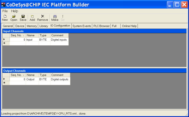

L'ambiente di sviluppo CoDeSys richiede, per operare con un specifico PLC, l'intallazione del Target (sinonimo di generico apparecchio da programmare). Questo avviene mediante l'aggiunta di un insieme di files, chiamati TSP (Target Support Package), nella cartella Targets presente sotto l'istallazione di CoDeSys (in genere C:\Programmi\3S Software\CoDeSys V2.3\Targets).
I files del TSP contengono tutte le informazioni specifiche dell'hardware utilizzato, in modo che il tool di programmazione possa adattarsi a questo. Per la creazione di questo KIT di files si utilizza un'utility software che genera automaticamente l'intero TSP. Voglio solo mostare, come esempio, una delle pagine di impostazione della configurazione degli Ingressi/Uscite del PLC.
Nel caso della scheda in questione ho definito una variabile di tipo BYTE per gli 8 ingressi digitali ed una variabile, anch'essa di tipo BYTE, per le 8 uscite digitali. Lo scopo dell'utility, riguardo a tali informazioni, è di generare un file di configurazione che permetterà a CoDeSys di considerare la presenza di queste risorse nelle aree di memoria immagine degli IO. Inoltre verranno dichiarati i due simboli Input ed Output (utilizzabili nel programma IEC come variabili globali) relativi agli indirizzi effettivi di questi due bytes. Sono proprio questi due bytes di memoria ram quelli che abbiamo gestito mediante le due funzioni create con lo sviluppo del RTS della scheda, legandoli allo stato degli optoisolatori di ingresso e dei relè di uscita.

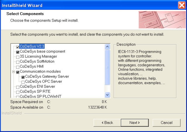

Dopo averlo unzippato, lanciamo il file di setup di CoDeSys, confermando le solite schermate di installazione fino ad arrivare alla seguente richiesta di configurazione delle opzioni:
Il pacchetto software comprende alcune opzioni delle quali alcune richiedono un'ulteriore specifica licenza. Queste opzioni sono funzioni molto particolari e sofisticate che vanno ben oltre gli scopi, non solo di un PLC didattico, ma anche di un PLC da usare in una complessa macchina. Infatti la licenza base permette l'utilizzo completo di tutte le funzionalità di programmazione IEC e di espansione mediante CANopen. Quindi per continuare l'installazione impostare le sole selezioni riportate nell'immagine precedente.

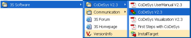

Al termine dell'installazione, tramite il menu Start di Windows, saranno disponibili anche i principali manuali in formato PDF.
Altra documentazione è reperibile sotto la cartella Documents dell'installazione stessa.

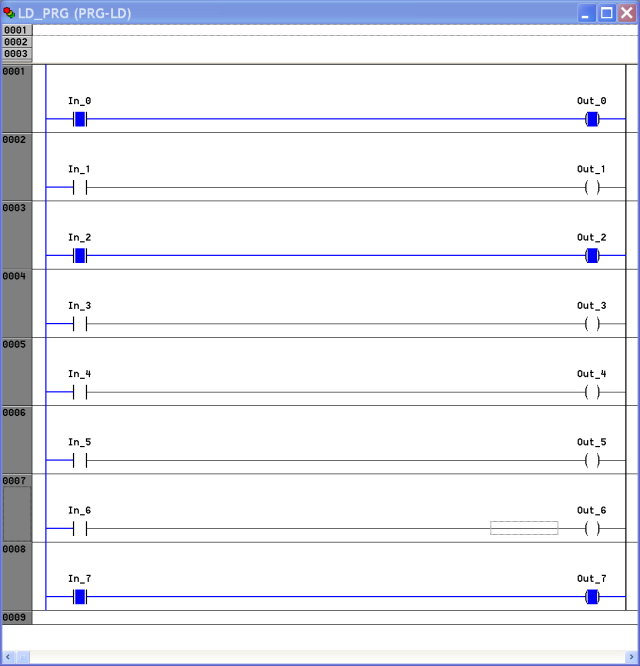

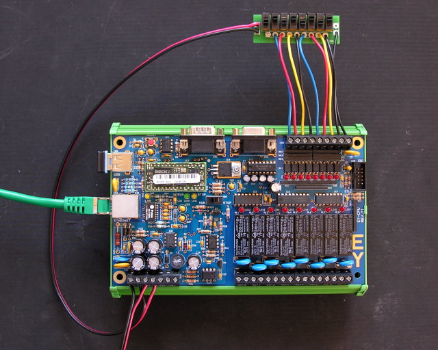

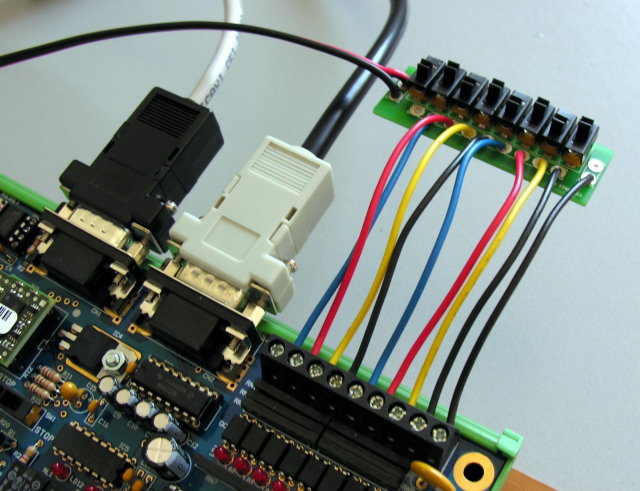

In un PLC didattico reale non può mancare ovviamente il simulatore degli ingressi digitali a levette:
Non dimentichiamoci anche di fare tutti gli altri collegamenti alla scheda o almeno l'alimentazione a 24V in basso a destra e l'Ethernet sul lato sinistro:

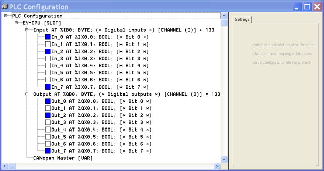

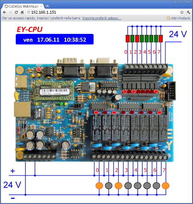

Per fortuna la finestra del PLC Configuration dell'ambiente di programmazione ci conferma che, almeno gli ingressi ed uscite digitali, funzionano correttamente:
Come si vede le risorse di IO, subito disponibili, sono i due bytes chiamati Input ed Output che avevamo dichiarato nella creazione del TSP. Inoltre ho predisposto la visibilità diretta anche dei singoli bits del byte, associandogli un nome convenzionale (In_0...In_7 e Out_0...Out_7) così da inserirli direttamente nel listato del programma applicativo come variabili booleane. Le label identificative scelte sono comunque cambiabili in tale finestra per dargli dei nomi più facili da ricordare, come Accendi e Spegni per gli ingressi e Lampada per un'uscita. Per testare gli ingressi e le uscite ho inserito nel programma template anche una POU in linguaggio Ladder che collega singolarmente ogni ingresso con un'uscita (un classico immancabile!):
Ora il PLC reale funziona ed è pronto per fare dei giochi su un bel tavolo del laboratorio, mostrando orgoglioso tutte le sue capacità. Purtoppo per lui, al termine dei miei blog, gli dovrò fare la brutta sorpresa di costringerlo al lavoro, rinchiudendolo in un buio garage, per controllare le luci del giardino (così si guadagna la pagnotta anche lui!). Ma per ora non diciamogli niente, altrimenti si condiziona e poi mi fa fare delle brutte figure...
Come ho già anticipato, ho inserito nel template anche una finestra di visualizzazione simulata del mio PLC reale:
Questa finestra è stata creata all'interno dell'ambiente di sviluppo utilizzando degli oggetti grafici piazzati su un'immagine di sfondo che ho preparato preventivamente. Questi oggetti hanno associate delle proprietà che possono essere modificate, in tempo reale, tramite le variabili utilizzate nel programma. Per esempio, per far accendere i led sulla scheda, ho posizionato dei semplici cerchi dove il colore interno commuta tra due colori a seconda del valore del relativo bit di ingresso o uscita. Per il simulatore degli ingressi ho utilizzato degli interruttori rettangolari che cambiano di colore (verde spento, rosso acceso) facendo click su questi col mouse. Il mio programma base può essere utilizzato in vari modi a seconda anche che si disponga o meno del PLC reale:
- Si dispone materialmente della scheda e si esegue il programma reale su questa. In tal caso l'immagine grafica, sul PC connesso, del PLC virtuale riporta esattamente lo stato degli ingressi/uscite correnti operando solo come monitor.
- Si dispone materialmente della scheda ma si va in simulazione software del programma col PC. In tal caso il PLC virtuale della finestra, non solo visualizza lo stato degli ingressi ed uscite, ma controlla in modo attivo il programma tramite i simulatori virtuali degli ingressi. Il PLC reale è invece momentaneamente inattivo.
- Non si dispone del PLC reale. Allora è possibile lavorare solo in simulazione software del programma utilizzando il PLC virtuale, sia per monitorare lo stato degli IO, che per gestire il programma tramite i simulatori virtuali degli ingressi.
La stessa finestra di visualizzazione del PLC virtuale è anche subito utilizzabile all'esterno dell'ambiente di programmazione, in totale autonomia da questo. Basta solo collegarsi con un Browser all'indirizzo della rete locale associato al PLC e fare click con il mouse sugli ingressi. Ovviamente questo può avvenire anche dall'altra parte del mondo, ma la funzione di Webserver richiederebbe uno spazio apposito. Infatti dovrei continuare a spiegare ancora alcune cose riguardo le reti Ethernet ed i router. Per ora mi sono semplicemente collegato alla rete locale, all'indirizzo 192.168.1.151, utilizzando il browser Google Chrome:
