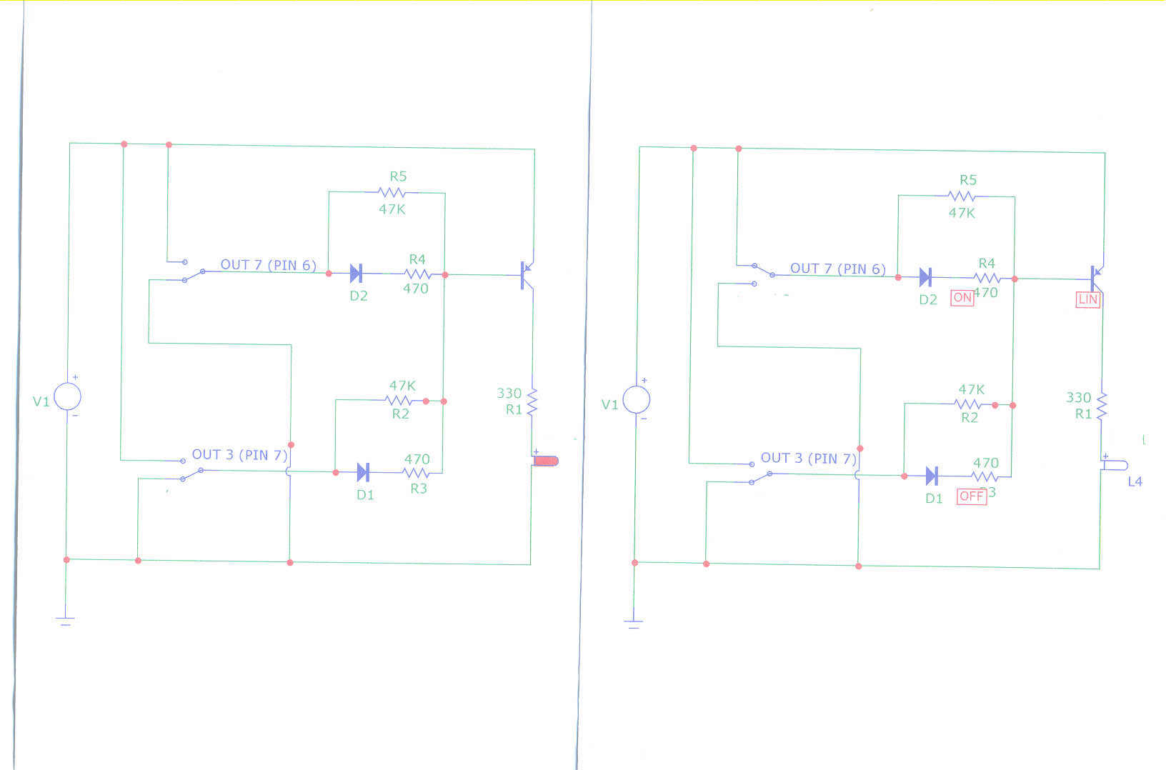

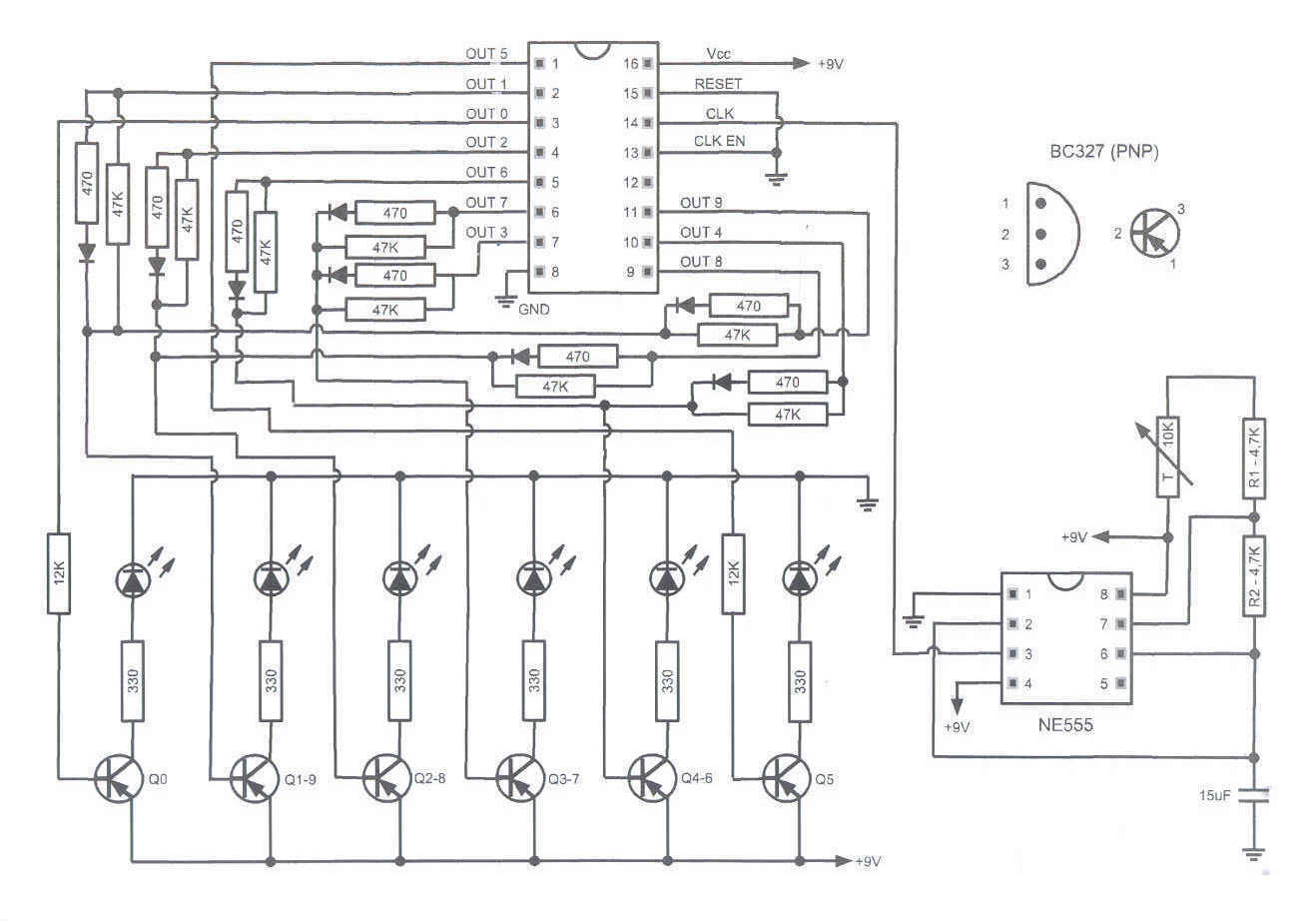

Dato che la sequenza è formata da soli 6 led è sufficiente un integrato per pilotarli in maniera bidirezionale. Le uscite 0, 1, 2, 3, 4, 5 spengono i led da 1 a 6, mentre le rimanenti uscite spengono i led da 5 a 2. Ciascuno dei due led estremi viene quindi pilotato da una sola uscita (0 e 5); di conseguenza, per utilizzarla al contrario, basta semplicemente collegarla ad un transistor PNP.
Per i led intermedi il discorso è un po' diverso, in quanto ciascun led è controllato tramite due uscite e deve spegnersi quando una sola uscita va a livello alto; per questo ho dovuto usare qualche componente in più. Quando le uscite sono entrambe a livello basso la base del transistor è praticamente polarizzata con una resistenza di 23,5K, in quanto i diodi impediscono il passaggio di corrente attraverso le resistenze da 470. Con una sola uscita a livello alto la base del transistor viene bypassata dalla resistenza di basso valore e di conseguenza va in interdizione.
Nello schemino gli interruttori a scambio rappresentano lo stato delle due uscite, anche se in realtà non è esattamente così (parliamo di un componente discreto).
Se non usati, i pin 15 e 13 vanno collegati direttamente al negativo dell' alimentazione.
Per il segnale di clock ho utilizzato la classica configurazione astabile dell' integrato NE555. Anche se nel video non si vede, la velocità di scorrimento può essere regolata mediante un trimmer.
