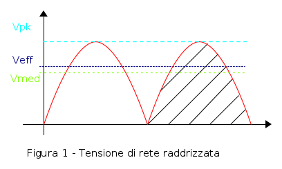

La tensione di rete raddrizzata da un ponte e` mostrata in figura 1, dove sono evidenziati i tre valori importanti di questa forma d'onda: il valore efficace o valore rms
, il valore di picco
e il valore medio
della forma d'onda raddrizzata.
Per la rete domestica il valore di
si riferisce al valore efficace. Il valore di picco e` maggiore, ed e` di
mentre quello medio e` nullo. Dopo aver raddrizzato la tensione di rete, la tensione di picco e quella efficace rimangono praticamente inalterate, mentre il valore medio, in pratica l'altezza a cui arriva l'area di un semiperiodo spalmata uniformemente su un semiperiodo, diventa di

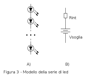

Quando si mettono in serie tanti led, basta sommare tutte le resistenze di tutti i led e sommare tutte le tensioni di soglia per trovare la resistenza interna complessiva e la tensione di soglia complessiva. Da notare che si possono anche mttere in serie LED di tipo diverso, basta che funzionino tutti alla stessa corrente.

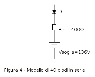

Se si vogliono mettere in serie ad esempio 40 led bianchi con le caratteristiche indicate prima, e cerhiamo un modello per alimentazione in corrente continua, avremo una resistenza complessiva di
e una tensione di soglia complessiva di
Il circuito equivalente e` quello in figura 4, a cui si e` aggiunto un diodo per ricordare (e ricordarci) che i LED conducono in un verso solo. In questo modo il nostro modello "primitivo" puo` anche essere usato dentro SPICE, e la caduta sul diodo e` assolutamente trascurabile.
Quando nel modello scorre la corrente di
, la caduta complessiva e` di circa
Da notare che questo e` un modello approssimato del led, il risultato nel circuito puo` essere diverso dal calcolato anche di un 10%, sia per le approssimazioni del modello (linearizzazione), sia per i valori nominali assunti rispetto a quelli reali dei led utilizzati.

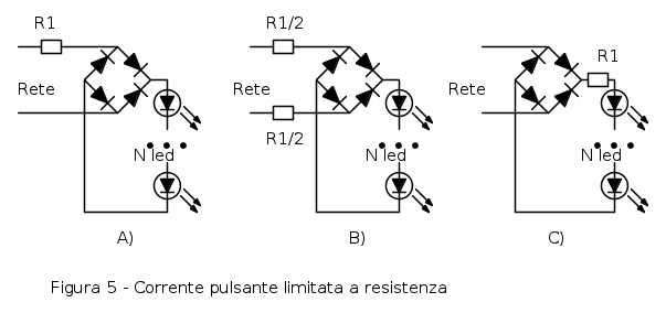

Regolazione a resistenza - Corrente pulsante
Lo schema piu` semplice per alimentare con una corrente media ragionevolmente regolata una stringa di led consiste nell'usare il circuito A) o meglio ancora il B) di figura 5, in cui la resistenza di limitazione
e` stata suddivisa in due resistenze di valore dimezzato. Il circuito C), pur sembrando assolutamente identico dal punto di vista elettrico, non deve essere usato.

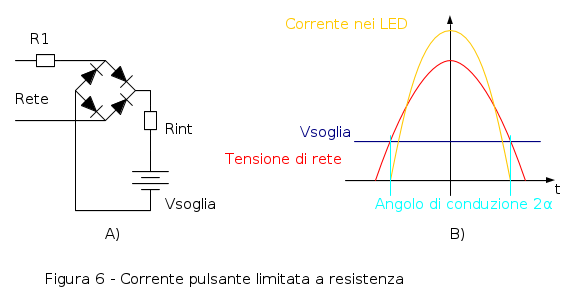

Il funzionamento di questo circuito e` semplice, se si immagina la serie dei diodi led sostituita dal suo circuito equivalente, come in figura 6A. Finche' la tensione di rete e` al di sotto della tensione di soglia, data dalla somma della soglia di tutti i diodi, non circola corrente e i diodi sono spenti.
Quando la tensione di rete arriva alla tensione di soglia, comincia a scorrere una corrente che e` data dalla differenza di tensione di rete meno la tensione di ingresso, divisa per la somma delle resistenze. In figura 6B sono rappresentate le varie tensioni e in giallo la corrente attraverso i led.
In pratica la resistenza piu` importante e`
, e se si vuole essere pignoli si puo` anche aggiungere la resistenza interna dei led Rint ottenendo per la corrente, quando
Il periodo lungo il quale scorre corrente nei diodi si chiama tempo di conduzione, che puo` anche essere visto come un angolo, dato che si parla di funzioni sinusoidali. Dall'inizio della conduzione alla fine della conduzione l'angolo, che si indica con
vale
Conviene, almeno per me nel fare i conti, definire il rapporto fra tensione di soglia e tensione di picco e chiamarlo ad esempio
. Questo semplifica un po' le espressioni e di parecchio i conti.

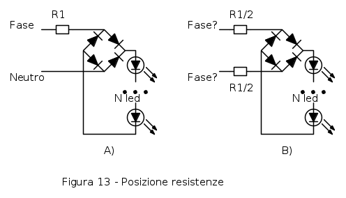

Il problema e` sulla scelta della resistenza e della topologia. Come gia` detto la variante di figura 5 C) e` da evitare. La ragione e` nella scarsa protezione dei diodi del ponte dalle sovratensioni di rete. Infatti in caso di sovratensione di rete la resistenza
la assorbe, ma i diodi raddrizzatore la ricevono completamente, con possibili rotture.
Invece i circuiti A) e B) in caso di sovratensione di rete la assorbono sempre con la resistenza, ma la tensione sul ponte raddrizzatore e` limitata dalla resistenza posta in serie prima del ponte: in pratica i diodi vedono come tensione inversa solo quella dei led.
La scelta fra la versione A) e la versione B) riguarda la possibilita` di avere un contatto diretto della catena verso terra. Se fosse possibile garantire che la fase sia sempre collegata sul lato in cui c'e` la resistenza di protezione, come nella figura seguente A) la soluzione migliore sarebbe appunto la A).
Il questo modo si minimizzerebbe la corrente in caso di cortocircuito netto della stringa verso terra. Nel caso peggiore, dipendente da dove si verifica il guasto verso terra, la corrente di picco massima sarebbe di
circa, con alcuni led piu` accesi di altri, ma tutti i led sopravviverebbero al guasto. In condizioni di guasto a terra, se non intervenisse una protezione differenziale, la resistenza
dissiperebbe circa
In Italia (e molti altri stati) la distribuzione in alternata non ha prese e spine polarizzate per distinguere fase da neutro, e se si vuole proteggere il sistema da guasto diretto verso terra, e` necessario andare sullo schema di figura B), dove ciascuna delle due resistenze ha un valore dimezzato rispetto alla resistenza singola e dissipa anche meta` potenza del caso con una sola resistenza.
in questo caso a seconda di dove si localizza il guasto alcuni, led potrebbero subire uno stress di corrente media di circa
, una delle due resistenze
si troverebbe a dissipare oltre
, e potrebbe funzionare da protezione, aprendosi, sempre che non intervenga prima il differenziale.
In condizioni normali l'uso di due resistenze distribuisce anche la potenza dissipata: le due resistenze risultano essere da
oppure una da
e l'altra da
e dissippano ciascuna circa
Da notare che questi circuiti devono essere protetti da interruttore differenziale, far fuori Babbo Natale non mi pare una buona idea!
