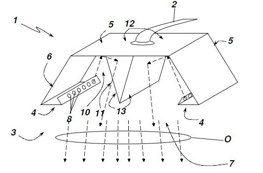

Partendo da questi driver, Arianna S.p.A. ha brevettato il principio della Riflessione Totale, che rivendica l’invenzione di tutti i dispositivi ottici a LED per l’illuminazione da esterni in cui l’emissione FWHM non è rivolta direttamente verso la strada ma verso una calotta di riflessione: nella sua applicazione deflettiva, adatta per l’illuminazione stradale, la calotta ha il compito di raccogliere l’emissione totale luminosa del LED e di proiettarla attraverso un deflettore su strada ad elevata efficienza ed efficacia.

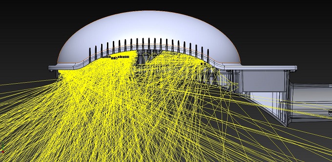

- 2. Il flusso reale del LED è il flusso luminoso di partenza del lampione. Il corpo illuminante però, per raggiungere i requisiti richiesti dalle norme, introduce delle perdite di efficienza. Nel caso della riflessione totale le perdite sono dovute al fatto che le superfici riflettenti assorbono una percentuale della luce incidente. Ad ogni rimbalzo c’è quindi una perdita di efficienza dell’8% circa. Aumentando il numero di rimbalzi, aumentano esponenzialmente le perdite. Nel caso della nostra calotta, avendo studiato ed ottimizzato la calotta per avere al più due rimbalzi, abbiamo una efficienza del 88%, quindi con un’ulteriore perdita del 12%.
- 3. Le perdite ottiche della calotta di riflessione non sono le uniche perdite ottiche endogene. Alcuni dei raggi rimbalzano contro la meccanica del lampione (supporto del vetro frontale, le PCB stesse, etc.): queste perdite ammontano circa al 2,5% del flusso luminoso totale.

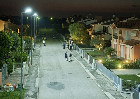

Prima parte della strada illuminata con Deflecto a 32 LED (64W di consumo totale), seconda parte con Vapori di Mercurio a 125W (più alimentatore).

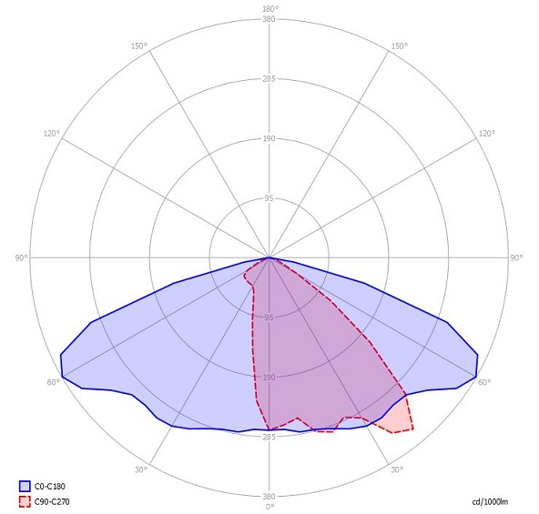

- 3. Il terzo parametro è la presenza di picchi di flusso luminoso sul manto stradale. Grazie ad un profilo molto aperto, con il flusso luminoso che aumenta all’aumentare del valore angolare, si riesce ad avere una distribuzione di luce più uniforme, come si può apprezzare nella distribuzione 8m altezza palo / 30m interasse sottostante:
