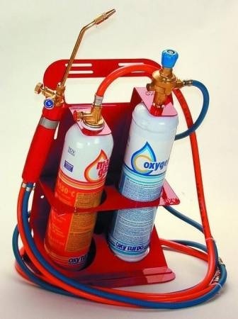

Nella figura che segue è ritratto un esempio di kit per saldatura a gas:

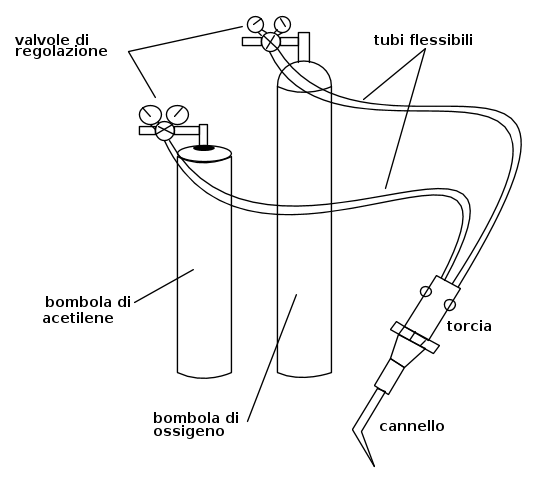

Nelle figure che seguono invece è fornita una rappresentazione schematica dell'attrezzatura per saldatura ossiacetilenica e del cannello:
L'attrezzatura per saldatura è costituita dalle bombole di combustibile e di ossigeno, dotate di un gruppo riduttore-regolatore di pressione per adattare la pressione del gas a quella richiesta dal cannello e per mantenere costante il suo valore al cambiare della portata.
Mediante il cannello i gas vengono miscelati ed è possibile quindi regolare ed orientare la fiamma con delle valvole.

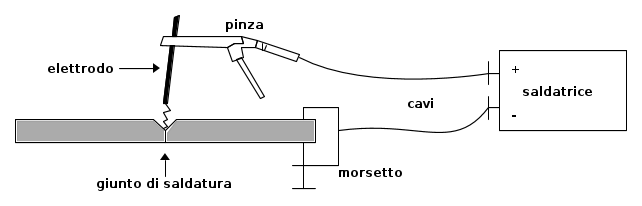

Nella saldatura manuale l'elettrodo viene afferrato da una pinza mediante un'impugnatura ed è collegato ad uno dei due poli di un generatore di corrente elettrica. Il circuito è chiuso poi da un morsetto di massa che fa presa sulla parte metallica da saldare; esso è collegato al secondo polo del generatore. L'alimentazione può essere a corrente alternata o in corrente continua, con la polarità dell'elettrodo positiva o negativa. Gli elettrodi usati sono formati da barrette di materiale d'apporto con composizione simile a quella del metallo base. Queste barrette sono rivestite esternamente da una guaina di materiale che è meno fusibile al fine di proteggere il cordone di saldatura.
Si parla in tal caso di elettrodi rivestiti e, meglio, di saldatura a elettrodo rivestito (SMAW, cioè Shielded Metal Arc Welding).

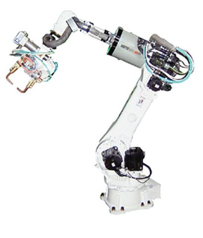

Nella saldatura a resistenza per punti (o saldatura a punti) due elettrodi in rame vengono premuti contro le due parti da saldare ed il calore generato per effetto Joule al passaggio della corrente consente la fusione localizzata delle parti metalliche in un punto che viene chiamato nocciolo e la cui successiva solidificazione porta alla formazione di un punto di saldatura.
Nella figura che segue è ritratto un robot per saldatura a punti:

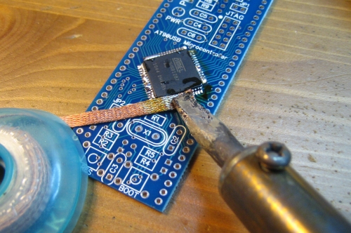

- L'immagine che segue
rappresenta invece la fase finale di assorbimento della tecnica usata da Tardofreak ed illustrato nel suo articolo Pierin AT90 per sperimentare con gli AVR - parte II
