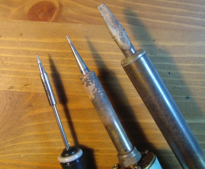

Ho a disposizione tre saldatori a stagno immortalati nella foto qui sotto. Partendo da sinistra: un micro saldatore a punta sottilissima per lavori fini, un normale Weller WECP-20 ed un saldatore da 60W che uso per lavori non elettronici e per saldature che necessitano potenza.

Per saldare l' integrato utilizzerò il saldatore di destra (quello per le pentole) e lo stagno più grosso. Non perché sono masochista ma per evidenziare il fatto che questa tecnica non necessita di particolari attenzioni se non quella di posizionare alla perfezione i pin del componente sulle piazzole.

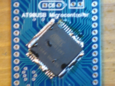

Dopo ho saldato i vari pin facendo attenzione a saldarli tutti e creando praticamente un cordone di stagno. Mi scuso se la foto è sfocata (ne ne sono accorto tardi) ma penso che comunque si possa vedere bene che obbrobrio di saldatura è venuta fuori. Tutti o quasi i pin in corto fra di loro.

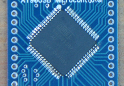

Ed ora la lavorazione magica. Ho bagnato la treccia dissaldante nel flussante liquido e l' ho premuta contro le saldature. Il flussante facilita la fusione delle stagno che viene risucchiato per capillarità dalla treccia eliminando tutti i ponticelli fra i pin e lasciando i pin perfettamente saldati.
Man mano che la treccia si riempiva di stagno ne eliminavo un pezzo (circa 1cm.) tagliandola con le tronchesine e reimmergendola nel flussante. Ho consumato circa 4 cm. di treccia ed il risultato ottenuto dopo la pulizia è questo.
Una lavata con un po' di alcool denaturato, quello che si usa in casa, ed il risultato ottenuto è questo.

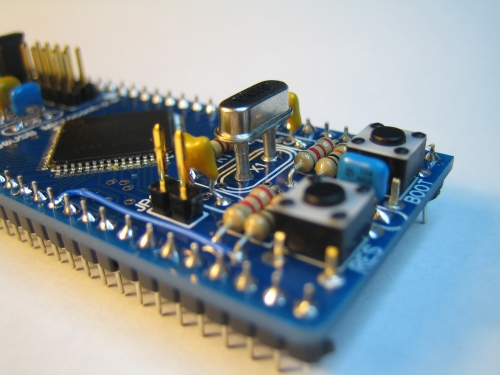

Poche parole per ricordare che, in qualsiasi circuito, prima si montano i componenti bassi come resistenze e diodi, poi i condensatori ed infine i componenti più alti come i connettori, i jumper ed in questo caso, per ultimo il connettore USB. Il quarzo però non l' ho montato direttamente sul circuito stampato ma ho brutalizzato uno zoccolo per circuiti integrati per ottenere due ricettacoli per i pin e poi li ho saldati. In questo modo posso mettere di volta in volta il quarzo che m' interessa utilizzare.
Nella foto si possono vedere le strip maschio-maschio che ho montato nei fori laterali. Ho montato strip di questo tipo perché utilizzerò questa base su prototipi su millefori realizzati con zoccoli wire-wrap e, in taluni casi, su breadboard. I fori sono comunque abbastanza larghi da accettare connettori come quelli montati su arduino con i pin a sezione quadrata, quelli tipo i jumper per intenderci. Si può anche notare, purtroppo, la presenza di una modifica. Più che modifica diciamo che mancava un collegamento sulla scheda. Errare è umano, io ho errato e non ho disegnato un collegamento. Un pezzettino di filo che collega R2 al pin 21 (Vcc) ed il problema è risolto.

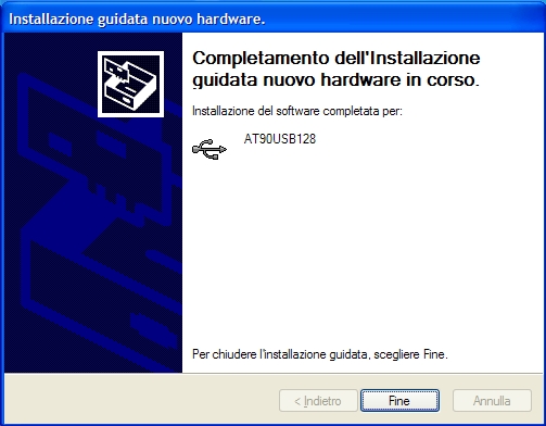

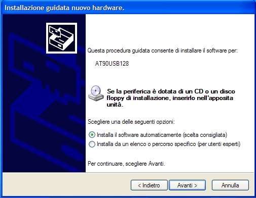

Da PC esce il classico suono del collegamento USB e compare la finestra che richiede l' installazione del driver. Selezioniamo "NO, non ora" dalle opzioni "Consentire la connessione a Windows Update per la ricerca di software?" e premiamo "Avanti". Comparirà la schermata
Che indica AT90USB128 perché ho montato sulla scheda un AT90USB1287. Selezioniamo "Installa il software automaticamente" perché i drivers sono già presenti e sono stati installati insieme al programma FLIP, premiamo "Avanti" e quando il driver sarà correttamente installato comparirà la finestra
Premiamo quindi "Fine" per terminare l' installazione.

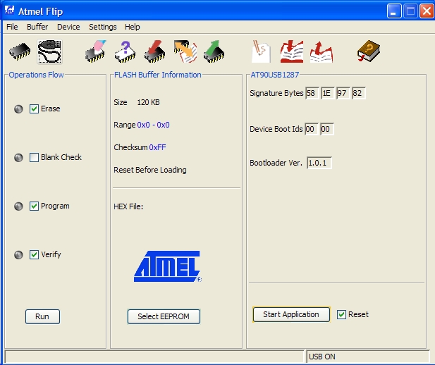

Ora possiamo verificare se il programma FLIP vede correttamente la nostra scheda. Useremo in futuro questo programma per caricare le nostre applicazioni nel micro senza bisogno di programmatori. Lanciamo FLIP e comparirà questa schermata
E' necessario ora specificare il microcontrollore che vogliamo utilizzare. Per fare questo si clicca con il mouse sul simbolo del circuito integrato in alto a sinistra della schermata di FLIP. Compare una lista di possibili microcontrollori.
Avendo montato un AT90USB1287 scelgo questo e premo OK. Dobbiamo ora effettuare la connessione con il micro e lo facciamo cliccando il tasto con il disegno della presa USB in alto a sinistra della schermata di FLIP e alla destra del simbolo del circuito integrato. Nel menù a tendina che compare selezioniamo USB e comparirà la finestra di connessione.
Premiamo il tasto "Open" e finalmente la scheramata di FLIP verrà visualizzata con tutti comandi disponibili.
Diamo ora uno sguardo alla schermata di FLIP.
- A sinistra troviamo una parte denominata "Operation Flow" che indica la serie di operazioni che verranno effettuate premendo il tasto "Run". Ci interessa perché tramite queste operazioni potremo caricare i nostri programmi e lo faremo cliccando sul tasto "Run".
- Per caricare in FLIP il programma da scrivere nella FLASH del micro si seleziona dal menu "File" la voce "Load HEX file ...". Una volta caricato basterà premere "Run" per scrivere il programma FLASH.
- La parte centrale della schermata contiene le indicazioni sulla memoria su cui si sta lavorando, nel nostro caso la FLASH.
- Premendo il tasto "Select EEPROM" il programma darà informazioni sulla EEPROM interna e la possibilità di programmarne il contenuto. Premendo nuovamente il tasto (che avrà cambiato scritta in "Select FLASH") si ritorna a fare riferimento alla FLASH.
- Nella parte destra troviamo le informazioni sul micro ed il pulsante "Start Application". Cliccando su questo tasto si lancia il programma utente scritto nella FLASH ma ritorneremo su questa funzione più avanti.

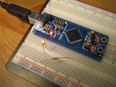

A parte gli scherzi, ho montato il Pierin su una breadboard, collegato l' anodo di un LED al piedino 10 in serie ad una resistenza da 2K7 verso massa (uso LED ad alta efficienza), caricato il programma, fatto partire ed il LED lampeggia.
Ora capisco che è un po' difficile vedere un lampeggio in una foto ma il LED acceso che si vede in foto rimane acceso per 1s. e poi rimane spento per un altro secondo, fidatevi. Giurin giurello, che mi venisse un colpo se dico il falso eh eh eh.

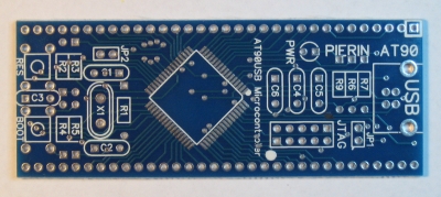

Circuito stampato
Questo circuito stampato l' ho realizzato per le mie necessità ma ho cercato di ampliarlo in modo che potesse svolgere anche le funzioni di sistema di sviluppo per gli AT90, quindi è in vendita a 13,90€ IVA inclusa. Se interessa potete contattarmi direttamente o scrivere una e-mail a questo indirizzo
