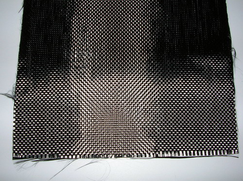

Fibre di carbonio
Furono introdotte per venire incontro alle esigenze dell'industria aeronautica.

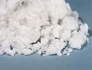

Fibre di allumina
Riescono ad offrire un'ottima resistenza anche in caso di regimi termici di un certo livello. Di contro possiedono un peso specifico non indifferente. Sono utilizzate come isolante acustico e termico, ma queste sono solo alcune delle loro applicazioni.
