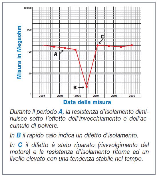

Misura occasionale o a breve termine
E' il metodo più semplice, consiste nell’applicare una tensione di test per un breve tempo (30 o 60 secondi) quindi si rileva il valore istantaneo della resistenza d’isolamento. Mediante questo metodo è possibile analizzare la tendenza che, nel corso del tempo, rappresenta più efficacemente l’evoluzione delle caratteristiche d’isolamento dell’impianto testato (o dell’apparecchiatura).
E’ possibile anche rapportare il valore ottenuto alle soglie minime da rispettare per una corretta valutazione (indicate nelle norme relative agli impianti o i materiali elettrici).
Se le condizioni di misura restano stabili (medesima tensione di test, medesimo tempo di misura, ecc.), l’interpretazione dell’andamento delle misure periodiche permette di ottenere una buona diagnostica sull’isolamento dell’impianto o del materiale. Oltre a questo valore, è opportuno analizzare la variazione in funzione del tempo: un valore d’isolamento debole ma molto stabile è meno allarmante di una misura instabile nel tempo, nonostante il suo valore risulti essere al di sopra dei minimi raccomandati. In ogni caso, qualsiasi abbassamento della resistenza d’isolamento indica un problema da rilevare.
Il grafico è un esempio di analisi della resistenza d’isolamento di un motore elettrico che varia nel tempo.

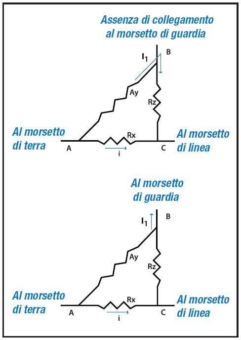

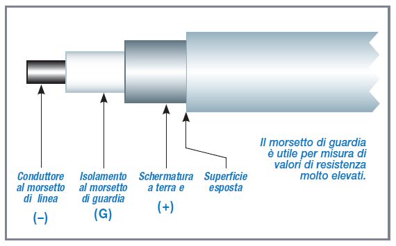

Misure di forti isolamenti: ilcircuito di guardia
Durante la misura di isolamenti elevati (superiori a1 GΩ), le misure potrebbero essere falsate dalla circolazione di correnti di dispersione che giungono in superficie attraverso l’umidità ed i materiali contaminati la cui resistenza non è più elevata e quindi trascurabile rispetto alla resistenza dell’isolante da testare. Per eliminare questa corrente didispersione superficiale, che influenza il valore d’isolamento, alcuni strumenti dispongono di un terzo morsetto di collegamento chiamato “guardia”. Questo morsetto permette la fuoriuscita della corrente di superficie evitandonel’influenza sulla misura.
Nello schema indicato, senza il circuito di guardia, a causa della corrente di dispersione “i” e della corrente di superficie I1, misuriamo un valore errato di resistenza di isolamento. Nel caso di presenza del cavo di guardia, misuriamo esclusivamente la corrente di dispersione “i”, perché il morsetto aggiuntivo permette la fuoriuscita della corrente di superficie “I1”, permettendo la misura corretta dell’isolamento.
Il morsetto di guardia va collegato alla superficie che potrebbe essere la sede della circolazione delle correnti di superficie, per esempio la superficie isolante di un cavo, di un trasformatore, ecc. E’necessario conoscere l’elemento testato per scegliere correttamente l’ubicazione della connessione al morsetto di guardia, onde evitare di vanificare la possibile fuoriuscita della corrente di superficie.
