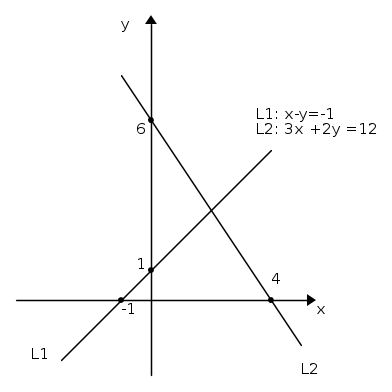

Detto R il campo degli scalari, il grafico di ogni equazione è una retta in R2 e ci sono "tre tipologie" di soluzione, descrivibili geometricamente:
- il sistema ha una soluzione: le due rette delle due equazioni si intersecano in un punto. Ciò si verifica quando i coefficienti angolari delle due rette sono differenti tra loro:
L'esempio in figura che segue chiarisce meglio l'idea, dove le due rette hanno coefficienti angolari differenti, in particolare 1/3 ≠ -1/2.

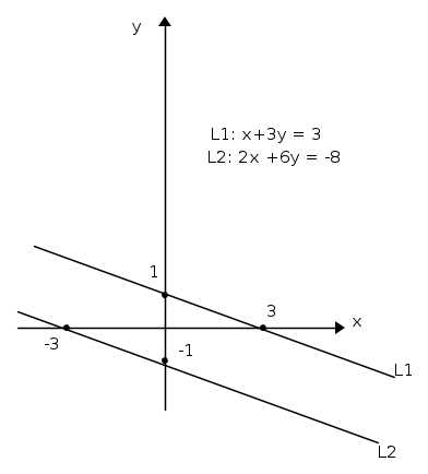

- il sistema non ha soluzioni: accade che le due rette sono parallele. Ciò si verifica quando le due rette hanno gli stessi coefficienti angolari ma è diversa l'intercetta di y, cioè quando è soddisfatta la relazione:
Si comprende meglio graficamente tale eventualità nell'esempio che segue, dove si ha 1/2 = 3/6 ≠ -3/8:

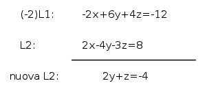

Usiamo il coefficiente 1 di x nella prima equazione L1 come coefficiente pivot per eliminare la x dall'equazione L2 e dalla L3. Si procede in tal modo:

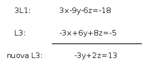

- moltiplichiamo L1 per m=-2 e sommiamola a L2, cioè sostituiamo L2 con -2L1+L2;
- moltiplichiamo L1 per m=3 e sommiamola a L3, cioè sostituiamo L3 con 3L1 + L3.
Si giunge così a:
e a:
Si giunge ad un nuovo sistema le cui 3 equazioni saranno:

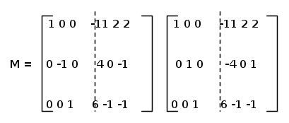

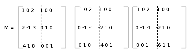

PASSO 1: Formiamo la matrice a blocchi n x 2n M = [A,I]: A nella metà di sinistra e I in quella di destra.
PASSO 2: Si riduce M in forma a scala. Se durante il procedimento si viene a creare nella metà con A una riga zero, allora
(A non è invertibile). Altrimenti tale metà assume forma triangolare.
PASSSO 3: Si riduce M in forma canonica per righe ottenendo: M ~ [I,B], dove la matrice identita I sostituisce la matrice A e la matrice B è l'inversa di A.
PASSO 4: Porre A-1 = B.
Esempio
Facciamo un piccolo esempio per capire meglio.
Troviamo l'inversa della seguente matrice:
Formiamo la matrice a blocchi M=[A,I] e riduciamo in forma a scala M:
La metà di sinistra di M è in forma tiangolare ed A è invertibile. Riduciamo fino alla forma canonica per righe:
Otteniamo che la inversa A-1 è:
