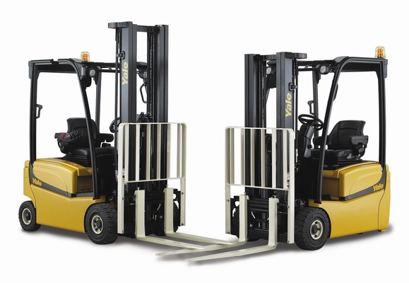

Carrelli industriali
Sono di due tipologie:
- carrelli a forche;
- carrelli commissionatori.
I carrelli a forche sono classificati in base a varie caratteristiche costruttive :
- tipo di presa delle forche: frontali, trilaterale, retrattili;
- tipo di motore impiegato: elettrico o a combustione interna;
- tipo di gomme: gomme piene o pneumatici per uso esterno;
- portata;
- altezza di sollevamento;
- numero di ruote: tre o quattro;
- posizione del conducente: seduto o in piedi;
- posizione del posto di guida: centrale o posteriore.
Le forche sono posizionate davanti e consentono di sollevare il carico. Esse sono fissate tramite una slitta ai due montanti, lungo i quali possono scorrere verticalmente e possono essere azionate da un sistema a catena o tramite pistoni oleodinamici.

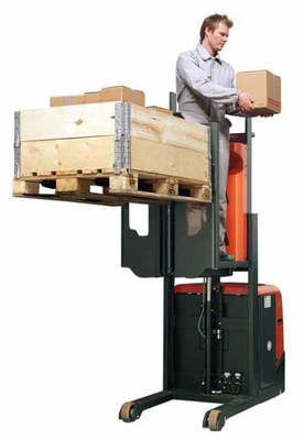

I carrelli commissionatori sono usati per le operazioni di prelievo frazionato e sono caratterizzati dal fatto che l'operatore si può muovere su di un piano che è solidale alle forche del carrello, in modo tale da poter inforcare il pallet da cui andare a prelevare delle linee d'ordine, effettuare le operazioni di picking e riposizionare i pallet nel vano di immagazzinamento.

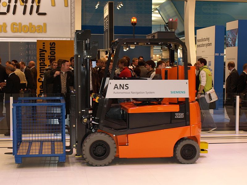

AGV
Gli AGV, ovvero Automatic Guided Vehicle, consentono i superare i vincoli di carattere gestionale legati alla rigidità dei carrelli industriali classici.
Tali sistemi impiegano dei carrelli che possono essere a tre o a quattro ruote che si muovono automaticamente all'interno dello stabilimento. Sono motorizzati elettricamente grazie ad un sistema di batterie.
Un veicolo AGV segue mentre si muove un percorso ben preciso, che si ottiene sfruttando un principio fisico che funge da guida del sistema. Questa guida è a controllo numerico e, malgrado sia determinata a priori, può essere facilmente riprogrammata, in modo tale da superare ogni vincolo spaziale.
La guida può essere :
- guida induttiva, consente al carrello di seguire il campo magnetico generato dalla corrente che percorre un filo interrato nel pavimento, tramite una coppia di antenne. Le intensità di corrente sono dell'ordine di 40 mA, le tensioni si aggirano sono minori di 40 V e la frequenza è variabile da 1 a 13 Hz. Ogni carrello può percorrere un percorso ben preciso all'interno di un network di percorsi, seguendo un preciso valore del campo magnetico.
- guida ottica, in tal caso il carrello segue una banda di materiale catarifrangente posta a pavimento. E' un sistema meno sicuro del precedente dato che le bande possono essere anche soggette a sporcizia e danneggiamento, anche se è più flessibile rispetto al tipo precedente perché permette di apportare modifiche al network dei processi in modo più semplice.
- guida laser, a bordo del veicolo è installato in tal caso uno scanner che emette e riceve raggi laser e che calcola la posizione del veicolo nello stabilimento rispetto a catarifrangenti di riferimento posti lungo il perimetro dello stabile.
Il sistema di controllo di un AGV è di tipo gerarchico a livelli. In particolare :
- al livello più basso si posizione il controllo di macchina del singolo AGV, grazie ad un microprocessore installato a bordo dello stesso AGV;
- al livello superiore si trova il controllo di reparto dell’intera flotta degli AGVs;
- al livello più alto si ha il sistema di controllo generale di supervisione del sistema di handling dello stabilimento.

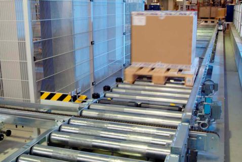

Trasportatori fissi
Non accompagnano il carico nel suo movimento. Essi rimangono fissi mentre l’unità di carico si muove rispetto ad essi. Fanno parte di tale categoria i convogliatori a rulli (l'unità di carico è appoggiata sulla rulliera e viene mossa tramite rulli motorizzati che spingono l'unità di carico stessa in avanti per attrito) e quelli a rotelle (simili concettualmente a quelli a rulli ma con una struttura più alleggerita, utilizzando per l'appunto rotelle al posto dei rulli per movimentare unità di carico ingombranti ma con peso ridotto).

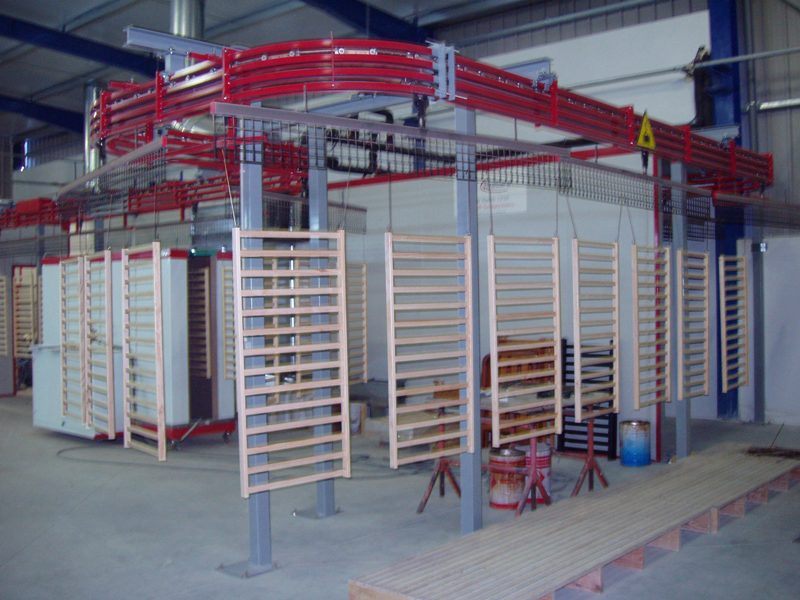

Trasportatori mobili non vincolati
In questo caso i componenti del sistema di trasporto che sono a contatto con i carichi possono essere rimossi temporaneamente dalla linea in modo da permettere un accumulo dei componenti.
Due tipologie appartenenti a questa categoria sono gli automotori aerei e i trasportatori aerei birotaia.
La prima tipologia è molto simile ad un sistema automotore aereo, in cui la trasmissione del moto è ottenuta equipaggiando ogni elemento con un motore elettrico autonomo in modo tale da svincolare il moto di ogni componente da quello degli altri elementi che costituiscono il sistema.
Nella seconda tipologia ogni elemento costitutivo del sistema di trasporto è impegnato lungo una rotaia per mezzo di un sistema di guide. L'elemento di guida, detto trolley free è trascinato in movimento grazie ad un altro elemento detto trolley power, che è collegato rigidamente alla catena motrice.
Impegnando o disimpegnando il sistema trolley power da quello trolley free è possibile vincolare o al contrario svincolare l'elemento del sistema di handling permettendo un accumulo dei componenti in corrispondenza di una stazione di montaggio.

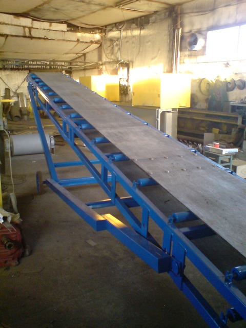

Trasportatori a nastro
In tale sistema di trasporto una cinghia di materiale telato o di gomma è avvolta su due ruote e riceve per attrito, tramite la ruota motrice, il materiale che, depositato sulla cinghia nella zona di alimentazione, viene trasferito verso lo scarico.
La ruota motrice deve essere la ruota allo scarico cioè quella che traina direttamente la parte di cinghia che è gravata dal materiale da trasportare mentre sulla ruota non motrice vengono montati i sistemi tenditori.
La condizione di attrito tra cinghia e ruota motrice è espressa dalla seguente relazione :
Per aumentare quindi la forza di trazione T1 che può essere esercitata per il trasporto del materiale è necessario aumentare il valore dell'angolo di avvitamento α oppure il valore del coefficiente di attrito f.
In riferimento alla sezione media A di materiale trasportato :
e detta hmedia l'altezza media del materiale trasportato tale che :
si ha che la portata G trasportata è pari a :
dove :
- γ è il peso specifico del materiale trasportato espresso in kg/m3;
- ν è la velocità di traslazione del nastro, espressa in m/s.
La potenza assorbita da un trasportatore a nastro è espressa invece dalla seguente relazione :
, espressa in kW;
dove :
- F è la forza esercitata sul nastro, espressa in kg;

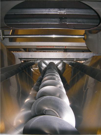

Trasportatori a coclea
I trasportatori a coclea spesso sono preferiti ai trasportatori ad attrito perché a parità di capacità di trasporto presentano dei costi di investimento e di manutenzione ridotti nonché una semplicità di funzionamento maggiore ed una migliore protezione del materiale.
I trasportatori a coclea constano di un elemento particolare, la coclea, che richiama la conformazione di una vite senza fine e che, in particolare, può avere una particolare conformazione a razze, nel caso in cui nell'avanzamento del materiale venisse richiesta una forte azione di rimescolamento.
Un esempio di trasportatore a coclea è il seguente (tratto da :
http://www.puleosrl.it/prodotti/scheda.asp?idp=38)
La coclea è messa in rotazione grazie ad un motore elettrico su appositi supporti all'interno e coassialmente ad una canala in lamiera opportunamente sagomata.
L'avanzamento del materiale è garantito sfruttando l'attrito esistente tra il materiale stesso e la superficie dell'elica.
