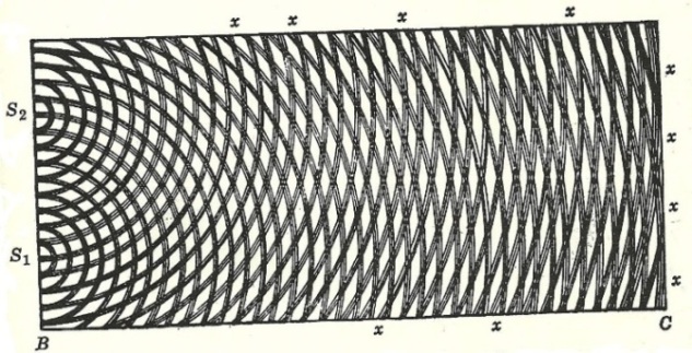

Quando due onde della stessa frequenza si propagano quasi nella stessa direzione, e presentano differenza di fase costante nel tempo, si combinano e così la loro energia non è distribuita in modo uniforme nello spazio, ma è massima in certi punti e minima (ma può essere anche nulla) in altri punti. Il britannico Thomas Young nel 1801 dimostrò l'esistenza di effetti di interferenza per la luce.
Come si vede dalla figura che segue, Young impiegò un fascio di luce solare incidente su un piccolo foro circolare S0 praticato in uno schermo A. La luce che emerge dal foro si sparpaglia per diffrazione ed investe le fenditure circolari S1 ed S2 praticate sullo schermo B. Di nuovo si ha diffrazione ed anche nello spazio a destra di B si propagano due onde sferiche che si sovrappongono.
La seguente figura è invece tratta da un lavoro di Young del 1803.
In essa si vede la regione compresa tra gli schermi B e C. Le zone annerite e quelle bianche sono i massimi ed i minimi (rispettivamente) delle onde. Avvicinando l'occhio al bordo sinistro della figura osservandolo in modo radente, si vede che lungo le linee indicate con x si ha un annullamento delle onde mentre nella zone compresa tra queste linee si ha un rafforzamento.
Se si introduce nella regione in cui le onde si sovrappongono, uno schermo, ci si aspetta di vedere delle zone illuminate alternate a zone di buio.

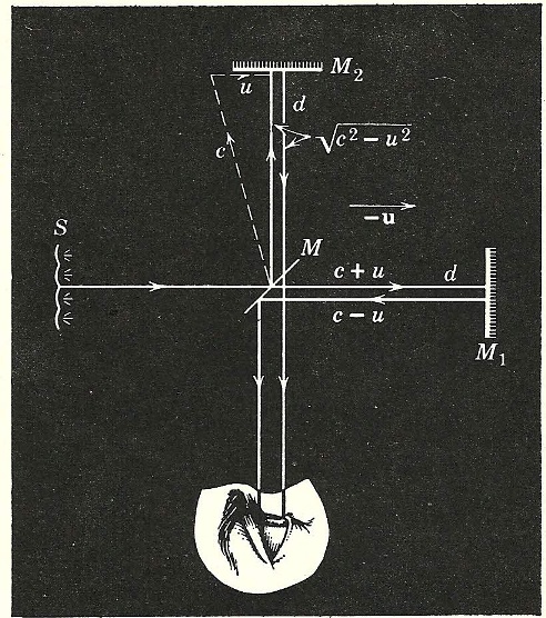

La figura che segue mostra l'interferometro adoperato da Michelson:
Nella figura che segue è mostrato l'interferometro che si muove insieme alla Terra con velocità u rispetto all'etere, che è equivalente ad un interferometro fermo rispetto al quale l'etere si muove con velocità pari a − u:
Consideriamo un'onda luminosa che si muove lungo il percorso MM1M ed un'altra che si muove lungo il percorso MM2M. L'analogo classico della prima onda è il vogatore che copre una distanza d, prima nel verso della corrente e poi in verso opposto; l'analogo della seconda onda è il vogatore che percorre avanti e indietro una distanza d muovendosi perpendicolarmente alla corrente.
Qualora esistesse l'etere, la velocità della luce nel tratto MM1 è c + u e nel tratto di ritorno M1M è c − u.
Per percorrere il percorso completo è necessario il tempo:
La velocità della luce, qualora esistesse l'etere, lungo il tratto MM2 è
come indicato dalla figura 1 in alto.
La stessa velocità è presente anche nel tratto M2M e quindi il tempo richiesto per percorrere il cammino intero è:
La differenza di tempo impiegato nei due percorsi è:
Se
le quantità all'interno delle parentesi possono essere sviluppate quadrate possono essere sviluppate in serie binomiale, arrestandoci ai primi due termini, ottenendo:
Se l'intero interferometro venisse fatto ruotare di 90° il cammino MM1M diventerebbe perpendicolare ad u e MM2M parallelo.
Anche il ritardo tra le due onde che arrivano all'occhio sarebbe invertito e ciò provocherebbe uno sfasamento tra le onde che si combinano e sposterebbe le posizioni dei massimi di interferenza.
L'esperimento consiste nell'osservare spostamenti delle frange di interferenza, quando si ruota il dispositivo.
La variazione della differenza di tempo è 2Δt, che corrisponde ad uno spostamento di frange pari a 2Δt / T dove T = λ / c è il periodo di vibrazione della luce.
Il numero massimo di frange che si prevede debba spostarsi per una rotazione di 90° è:
Nell'interferometro di Michelson-Morley si aveva che d era pari a 11 metri e λ era pari a
Facendo l'ipotesi che u sia dell'ordine della velocità orbitale della Terra, si ha
Applicando la relazione (1) e sostituendo i valori finora stabiliti e/o ricavati si ha che il numero massimo di frange che si prevede quando l'interferometro si muove di 90° è pari a :
Nonostante fosse previsto uno spostamento di 0,4 frange Michelson e Morley si misero nelle condizioni di poter osservare uno spostamento di 0,10, frange.
Tuttavia essi non osservarono alcuno spostamento.

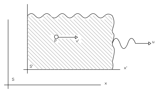

La figura che segue mette in evidenza il problema della propagazione della luce.
Una sorgente di luce, a riposo nel sistema di riferimento S', emette un impulso luminoso P la cui velocità v' viene misurata da un osservatore a riposo nel medesimo sistema. Dal punto di vista di un osservatore che si trovi nel sistema di riferimento S, il sistema di riferimento S' e l'osservatore ad esso relativo si muovono nella direzione positiva dell'asse x a velocità u.
Ora quale velocità v dell'impulso di luce P misurerebbe l'osservatore S ?
L'ipotesi di Einstein afferma che ciascun osservatore misurerebbe la medesima velocità c, ovvero che:
Tale ipotesi è in contrasto con la legge classica della composizione delle velocità, che afferma che:
Questa legge è in realtà basata sulla osservazione di oggetti di grandi dimensioni in moto nel mondo che ci circonda.
L'evidenza sperimentale conferma che l'equazione (2) rappresenta una area di esperienza molto ristretta, per le quali, cioè:
Se si fa l'ipotesi che l'equazione (2) valga per tutte le particelle di qualsiasi velocità si farebbe una estrapolazione molto grossolana. La teoria della relatività di Einstein afferma che questa estrapolazione non è in realtà valida e che l'equazione (2) è un caso particolare dell'equazione generale:
che è valida per impulsi di luce e particelle materiali di qualsiasi velocità.
Se applichiamo l'equazione (3) al caso in cui un oggetto in moto è un impulso luminoso e ponendo v' = c, si ha:
Ciò mostra che entrambi gli osservatori misurano per la luce, la stessa velocità c.
