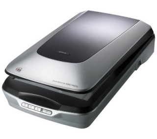

E' possibile generare un'immagine digitale mediante le seguenti modalità:
- acquisizione tramite scanner da immagini analogiche come le fotografie o le diapositive, ad esempio;

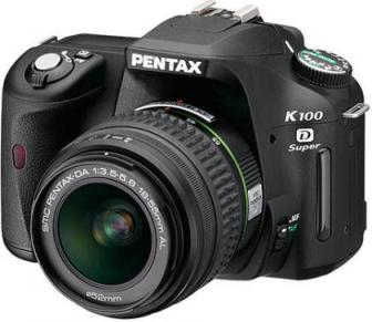

- da scene del mondo reale "catturate" tramite camere digitali;

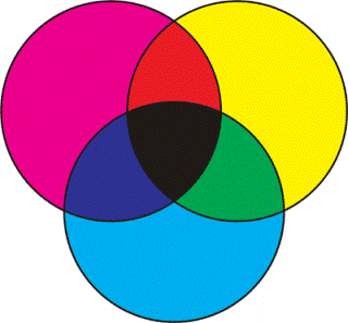

I metodi per formare il colore sono due:
- sintesi del colore additiva;
- sintesi del colore sottrattiva.
Nella prima tipologia il colore può essere ottenuto con la miscelazione di gradazioni di tre colori primari:
- rosso;
- verde;
- blu.
Proprio per i colori impiegati il modello su cui si basa è detto RGB (red green blue).
Unendo il colore rosso al verde si ottengono i colori che vanno dal giallo all'arancio; unendo il rosso e il blu si ottengono i colori che vanno dal porpora al viola. Sommando i colori primari alla loro massima potenza si ottiene il bianco e per tale motivo si parla di modello additivo.
Nella seconda tipologia il modello adoperato è detto CMY (cyan, magenta, yellow, cioè ciano, magenta, giallo) ed è adoperato perlopiù nei processi di stampa su carta perché si basa sulla capacità dell'inchiostro di assorbire la luce. Quando la luce bianca colpisce gli inchiostri, alcune lunghezze d'onda visibili sono assorbite, altre sono riflesse e quindi viste. Per tale motivo si parla di modello sottrattivo. Nonostante il nero possa essere derivato dalla combinazione di ciano, magenta e giallo nelle stampanti, si usa anche l'inchiostro nero e il modello è denominato CMYK.
In ambedue i casi i bit associati ai pixel di una immagine esprimono la misura dei tre colori base. In caso di profondità pari a 24 bit e codifica RGB sono assegnati 8 bit per la percentuale di rosso, 8 bit per la percentuale di verde e 8 bit per la percentuale di blu. Dato che si utilizzano 3 byte per rappresentare ogni pixel, una immagine a colori di 100 X 100 pixel avrà bisogno di 100 X 100 X 3 byte per essere rappresentata.
