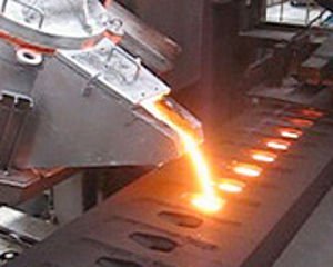

Di seguito un'immagine (tratta da http://www.directindustry.it/prod/roberts-sinto/linee-di-colata-automatica-per-fonderia-57610-373563.html) che raffigura un linea di colata automatica per fonderia:

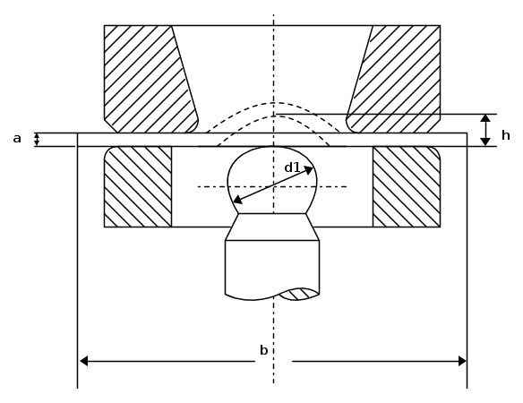

Un esempio di modello di dispositivo utilizzato per prove di imbutitura Erichsen è il seguente:
Il dispositivo di prova schematicamente illustrato sotto:
è usato per lamiere o nastri di spessore variabile da 0.1 mm a 2 mm. Per provette di spessore a tale che 2 ≤ s ≤ 3 mm a cambiare sono solo le dimensioni geometriche del dispositivo di prova.
La provetta standard può essere di forma rettangolare, quadrata o circolare in modo tale che il lato o il diametro o la larghezza b sia paria ad almeno 90 mm.
La provetta utilizzata per il test non può, prima dello stesso, essere sottoposta ad alcun trattamento termico o meccanico.
Vediamo come viene eseguita la prova.
Si monta il materiale, che viene preventivamente spalmato di grasso grafitato, tra la matrice e il premilamiera e si premono questi elementi in modo da avere una forza di serraggio di 10 kN.
In questo modo la formazione della coppetta avviene solo a spese della deformabilità della lamiera interessata e non per il contributo del materiale che può affluire dai lati.
Dopo si fa avanzare lentamente il punzone di diametro d1 fino a quando non compare la prima incrinatura all'estradosso del materiale. La velocità di avanzamento del punzone varia dai 5 ai 20 mm al minuto.
Verso la fine della prova è preferibile riportare la velocità a dei valori vicini al suo limite inferiore per riuscire a determinare in maniera precisa il momento in cui avviene l'inizio della rottura. Per convenzione vi è inizio di rottura quando compare una incrinatura che interessi lo spessore della provetta per intero e sia sufficientemente aperta da far passare la luce su almeno una parte della lunghezza.
Terminata la prova si misura poi la profondità di penetrazione del punzone h, che viene letta in millimetri.
Il valore medio delle profondità di penetrazione di almeno tre prove è l'indice di imbutitura Erichsen, indicato col simbolo IE.

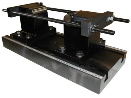

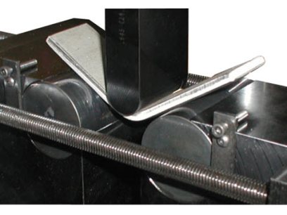

Le seguenti immagini (tratte da http://www.instron.it/wa/solutions/ASTM-E290-Bend-Testing-Metallic-Materials.aspx) raffigurano "dal vivo" la prova di piegamento:
Con riferimento alla seconda delle due figura schematiche della prova, l'esito della stessa prova è positivo se si raggiunge l'angolo α senza che compaiano delle fessurazioni all'estradosso della provetta.
