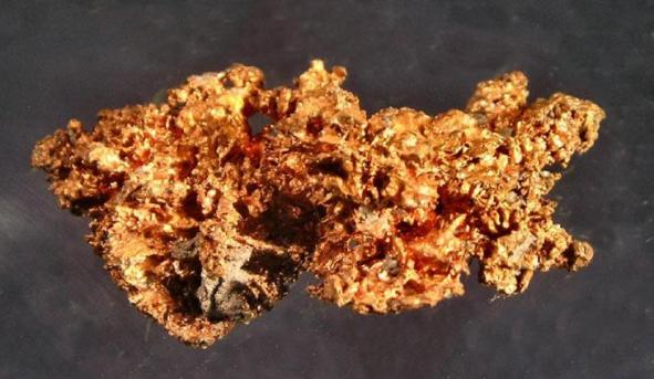

I minerali
Il rame è raramente presente in natura in forma di metallo puro e si parla, in tal caso, di rame nativo. Il più delle volte, infatti, è estratto dai suoi minerali che sono composti chimici del rame associati a materiali estranei, genericamente chiamati ganga.

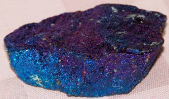

In particolare i minerali del rame sono svariati, anche se sono pochi quelli che, essendo abbondanti, ne permettono lo sfruttamento industriale.
Nella tabella che segue sono elencati alcuni dei minerali del rame:
| Minerale | % di rame | Formula chimica | Caratteristiche e notizie |
| Rame nativo | 100 | Cu | monometrico; rosso rame; lucentezza metallica; durezza Mohs 2,5-5; densità : 8,9 g/cm3; raro |
| Calcocite | 79.88 | solfuro: Cu2S | trimetrico ; grigio-bluastro; lucentezza metallica; durezza Mohs 2,5-3; densità : 5,7 g/cm3 |
| Covellite | 66.65 | solfuro: CuS | esagonale; blu-nero; lucentezza metallica; durezza Mohs 1,5-2; densità : 4,6 g/cm3 (scoperta dal mineralogista Nicola Covelli, primi XIX secolo, sul Vesuvio) |
| Cuprite | 88.82 | ossido: Cu2O | cubico; rosso carminio; lucentezza submetallica; durezza 3,5-4 Mohs; densità : 6,1 g/cm3 |
| Azzurrite | 55 | carbonato: CuCO3.Cu(OH)2 | monoclino; azzurro intenso, lucidezza vitrea; durezza Mohs 3,5-4; densità : 3,8 g/cm3 |
| Bornite | 63 | solfuro: Cu5FeS4 | cubico; rosso rame; lucentezza metallica; durezza Mohs 3; densità : 5 g/cm3 |
| Calcopirite | 30-40 | solfuro: CuFeS2 | tetragonale; giallo-verdastro; lucentezza metallica; durezza 4,2 Mohs; densità : 4,2 g/cm3; 80% produzione industriale rame |
| Malachite | 57 | carbonato: CuCO3.Cu(OH)2 | monoclino; verde giada-smeraldo; durezza Mohs 3,5-5; densità : 4 g/cm3 |
