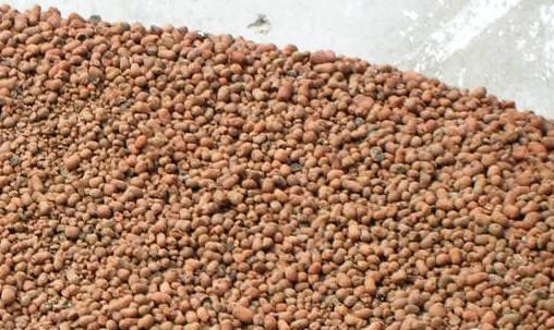

I fondenti

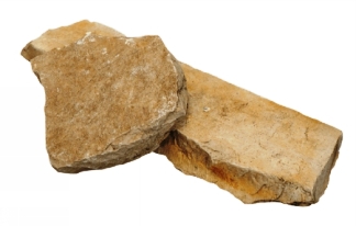

Hanno lo scopo di formare la scoria e di inglobare gli elementi indesiderati. Sono principalmente costituiti da pietra calcarea o dolomitica formata da carbonati di calcio e di magnesio che agiscono come fondente per alcuni ossidi refrattari che accompagnano il minerale di ferro.

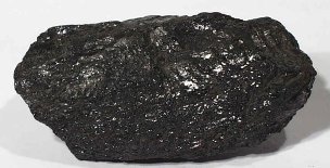

Il coke
Proviene dalla distillazione secca del litantrace a temperatura compresa tra 1100 e 1200 °C. Con la sua combustione il coke fornisce il calore che serve per la riduzione degli ossidi, per la formazione r fusione della ghisa e della scoria.

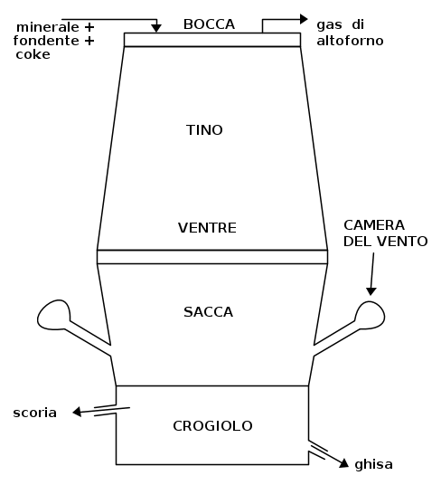

La produzione della ghisa: l'altoforno
Schematicamente parlando, esso è come in figura:
Nell'altoforno ha luogo la trasformazione del ferro in ghisa. E' uno dei forni industriali più grandi a sviluppo verticale ed ha la capacità di produrre anche 3000 tonnellate di ghisa giornaliere.
Vediamone insieme le caratteristiche "fisiche" salienti.
Esso è un forno a tino rovesciato, con un'altezza pari a 35 - 40 m ed un diametro massimo compreso tra i 15 e i 18 m.
Presenta due piccoli tronchi di cono raccordati per le loro basi maggiori. Il tronco superiore, come accennato, è detto tino, mentre quello inferiore è detto sacca e tra i due vi è un piccolo tratto a sezione costante detto ventre.
Al di sotto della sacca vi è il crogiolo, di forma cilindrica, in cui vengono raccolte la ghisa e la scoria allo stato liquido.
La parte superiore dell'altoforno è la bocca, attraverso la quale si introduce la carica e fuoriescono i fumi. Esternamente l'altoforno è sorretto da una incastellatura, fatta di una lamiera di acciaio di pochi millimetri, su cui viene scaricato il peso della muratura refrattaria.
Come detto prima, dalla bocca viene introdotta la carica allo stato solido, formata da strati alternati di minerali di ferro, coke e i fondenti citati in precedenza. L'inserimento della carica viene effettuato con apparecchiature dette a coppa e a cono.
Nella parte superiore del crogiolo vi sono le tubiere per insufflare aria preriscaldata a temperature variabili dai 900 ai 1000 °C e a pressione di circa 0.2 MPa. Le tubiere sono formate da una ventina di ugelli metallici a doppia parete, raffreddati poi con circolazione forzata di acqua per le intercapedini.

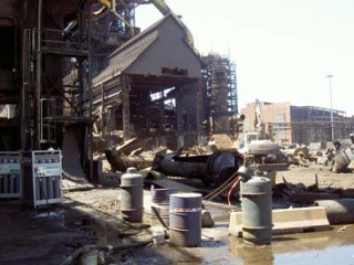

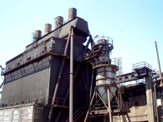

Di seguito alcune foto dell'altoforno ormai dismesso di Cornigliano (Ge) e dello stabilimento di cui faceva parte. Le immagini sono tratte dal sito:

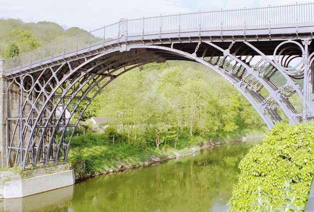

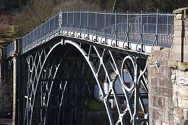

L'Iron bridge è un ponte metallico realizzato in ghisa. E' situato in Inghilterra. Più precisamente attraversa il fiume Severn nella contea dello Shropshire. Di seguito alcune sue immagini:
