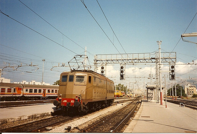

E.636
E.636
Determinate cose o affascinano oppure non le si vede neanche ed io ero affascinato da tutto quello che rispondesse alla voce "materiale rotabile" nonché al contesto esterno, binari, tralicci e catenarie, segnalazioni, compresi i rumori e gli odori annessi a questo curioso mondo dei trasporti "elettrotecnici"

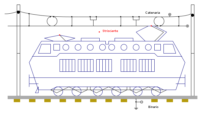

Da quanto detto ne consegue che la locomotiva necessita di due elementi captatori per alimentarsi, questi elementi sono:
Lo strisciante posto sul pantografo (o trolley)
E' costituito da un archetto (montato sul pantografo) in grafite e rame sintetizzato a bassa resistenza d'attrito e resistente agli agenti atmosferici.
I locomotori sono dotati di due pantografi, uguali in tutto e per tutto, normalmente però uno soltato (quello posteriore rispetto alla direzione di marcia) è in presa sulla catenaria; Il secondo è considerato "di riserva".
Dallo strisciante, attraverso cavi con opportuno grado di isolamento, la tensione arriva agli apparati AT del locomotore.
I trolley (pantografi) devono ovviamente essere isolati dalla carrozzeria del vagone.
La trazione del parallalogramma verso la catenaria è gestita con sistema a pistoni pneumatici servocomandati.
Il contatto conduttore/strisciante lungo la marcia del treno però non può sottostare sempre sullo stesso punto, pena la creazione di un solco sullo strisciante.
Per questo motivo, al fine di far lavorare lo strisciante nella maniera più uniforme possibile, il conduttore esegue un percorso a zig-zag da un traliccio di sostegno all' altro più o meno come in mostrato nella figura quì sotto.
N.B. Gli angoli dello zig-zag della figura precedente sono puramente indicativi.

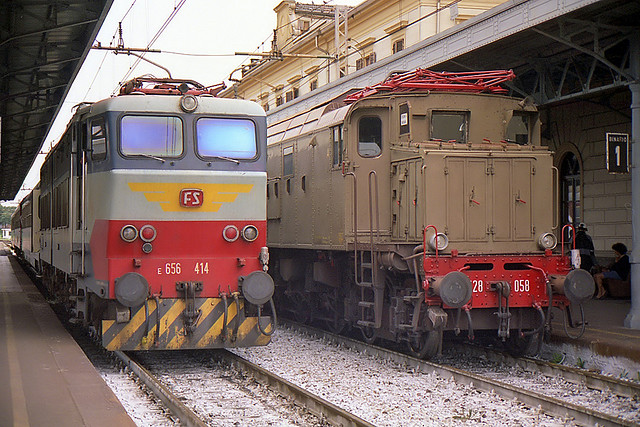

Ieri e oggi - da sinistra: E.656 (il caimano) e una vecchissima E.428

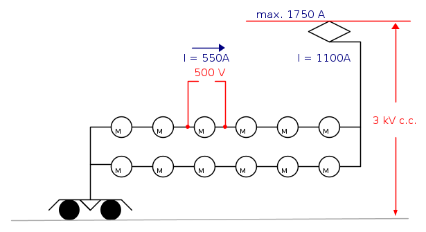

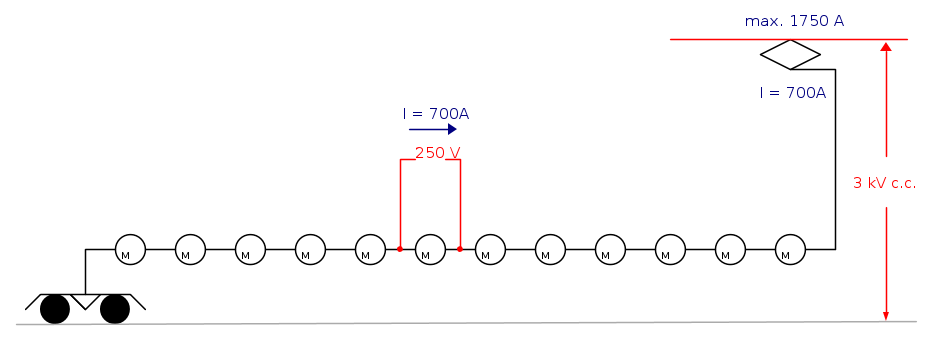

Questi locomotori dispongono di sei assiali con due motori per asse, quindi con ben dodici motori di trazione; il macchinista durante le varie fasi di marcia (partenza da fermo e accelerazione, percorso pianeggiante, salita e discesa) del treno, ha la possibilità di modificare il collegamento serie/parallelo dei motori, secondo le seguenti configurazioni:
1. Collegamento in serie
2. Collegamento in serie-parallelo
3. Collegamento in parallelo
4. Collegamento in super parallelo
Nelle varie configurazioni, gli assorbimenti sui singoli rami, sono limitati da opportuni relè di corrente tarati ai valori descritti nelle varie figure.
La tensione ai capi di ciascun motore vale la tensione di linea divisa per il numero di motori del singolo ramo; ne consegue che nel collegamento "serie" si avrà la minore tensione possibile ai capi dei singoli motori con conseguente basso regime di rotazione degli stessi e minore assorbimento di corrente sulla catenaria (per quanto detto in precedenza).
Il collegamento "serie" viene utlizzato per lo più in fase di partenza da fermo del treno, la commutazione sugli altri collegamenti avviene per aumentare la velocità del convoglio in relazione alle caratteristiche "altimetriche" del percorso e della gravosità della massa totale trainata.

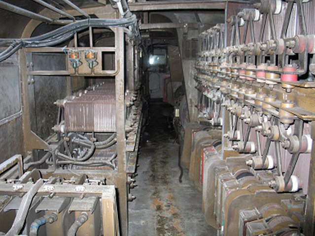

banco del reostato
banco del reostato
In sostanza il reostato assolve al compito di limitare consistentemente la corrente di linea dissipando in calore l'energia superflua e quindi letteralmente "sprecata" da quest'ultimo.

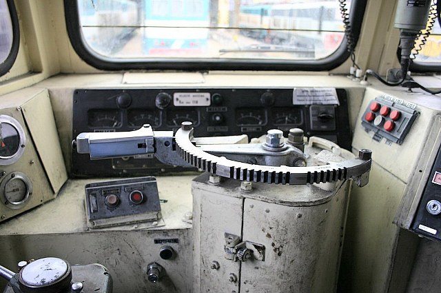

Come detto, su molte loco, la progressiva eslcusione del reostato avveniva manualmente attraverso un maniglione come questo:
Maniglione
Maniglione
Con le "reostatiche" tramonta anche la vecchia e gloriosa figura del macchinista, intendendo colui il quale vedeva come uno "smacco" il dovere fare "richiesta di riserva", ovvero di una locomotiva in aiuto a quella titolare del convoglio in caso di avaria di quest'ultima.
A tal proposito, e a conferma di quanto detto, va ricordato che le E.636 ad esempio, hanno mantenuto per lungo tempo il primato di locomotiva più robusta, con un indice di guasto di appena 6-7 richieste di riserva per milione di km percorsi, contro le oltre 12 delle macchine delle generazioni successive.

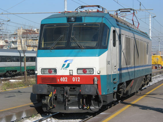

E402 A
E402 A
Con l'avvento dell' elettronica di potenza, qualcuno disse che il macchinista si riduceva a semplice conducente e forse c'è del vero in questa affermazione.
Già verso la fine degli anni '80, sebbene i primi esperimenti fossero già stati portati avanti nei decenni precedenti, il motore asincrono trifase era diventato l'erede principale dell' ormai obsoleto motore a corrente continua.
La scelta nel suo complesso ha migliorato sensibilmente il rendimento complessivo, energetico e meccanico, nonchè anche i costi costruttivi delle più moderne locomotive.
In questo modo si è passati dai 12 motori suddivisi su 6 assi delle vecchie locomotive a corrente continua, agli attuali 3 o 4 suddivisi su 4 o più assiali in relazione al tipo di macchina.

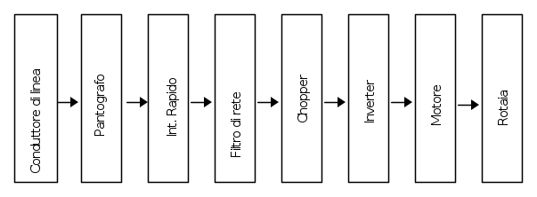

Si tratta grossomodo di un interruttore statico a tiristori, in grado di aprire e chiudere un circuito ad intervalli regolari; in questo modo risulta possibile modulare a piacimento la tensione ai morsetti del motore che vi risulta collegato subito a valle.
Il chopper è caratterizzato dagli intervalli T-on (circuito chiuso) e T-off (circuito aperto), la somma dei quali costituisce il periodo di commutazione (T), il suo inverso (1/T) è invece definito come frequenza di lavoro del chopper.
Lavorando sul duty cicle (T-on/T) del chopper è possibile ridurre la tensione e quindi la coppia mantenendo la frequenza costante.
Posizionato a monte dell'inverter, il chopper consente di livellare e mantenere su un valore costante la tensione in ingresso al convertitore indipendentemente dalla tensione di alimentazione della catenaria.
Lo schema a blocchi
L' inverter
Ovvero l' ultimo passo di collegamento tra il sistema di alimentazione in corrente continua (catenaria) e il motore asincrono trifase.
