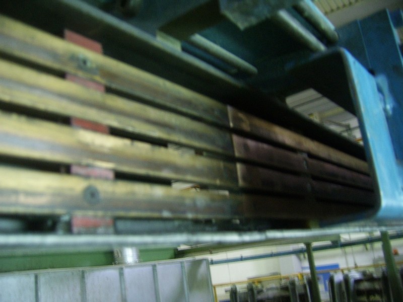

La blindosbarra
Ora, entriamo nel dettaglio e nel merito della blindosbarra in oggetto. A tal proposito mi aiuterò illustrandola in foto.

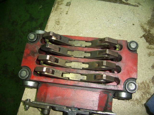

E questa è una delle pinze
Come si può vedere, si tratta di una realizzazione ad hoc. Prima del manifestarsi del problema di cui mi accingo a parlare, devo precisare che la blindosbarra era stata oggetto di una manutenzione straordinaria (seppure parzialmente, 6 segmenti su 10) riguardante la sostituzione di tutti gli elementi isolatori (bachelite) e la pulizia e il ripristino delle sbarre.

La manutenzione eseguita
La manutenzione eseguita sul blindo, come già accennato, consisteva nel sostituire gli isolatori e nel ripulire le sbarre dai depositi/scorie di rame nei punti di fusione a seguito di corto.

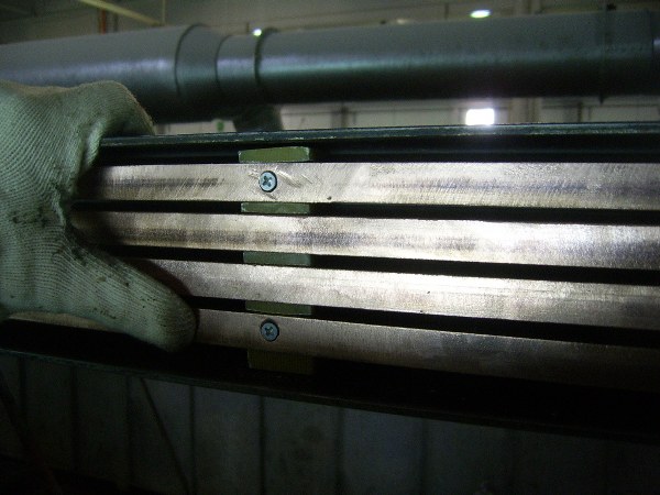

Il sistema di fissaggio degli isolatori era il seguente:

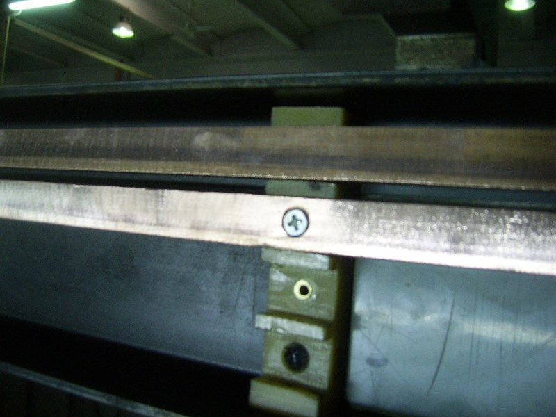

Due isolatori adiacenti avevano i fori per le connessioni al coperchio posteriore del blindo sfalsati, e di conseguenza, avevano sfalsati anche i fori su cui andavano poi avvitate le sbarre. Forse è più semplice aiutarsi con un'altra foto. (Questo dettaglio è importante, perchè sarà un motivo di dubbio più avanti)
Guardando la figura, le sbarre sono nell' ordine dall' alto al basso: L1 L2 L3 PE, in foto si vede come l'isolatore ha le boccole filettate per l'aggancio delle sbarre L2 ed L3, mentre in corrispondenza delle sbarre L1 e PE, sono presenti i fori per l'alloggio del bullone M6 passante che viene poi bloccato con un contro dado posteriormente al coperchio del blindo.
Ne segue che per un uniforme bloccaggio delle sbarre, fra isolatori adiacenti vengono invertiti i fori di fissaggio per le sbarre e quelli per l'ancoraggio al coperchio del blindo.
Nonostante fra la testa del bullone (a brugola), completamente alloggiato nel suo invito e bloccato dal contro dado, e il raso dell'isolatore ci fossero sempre almeno 5/7 mm, abbiamo tappato con silicone questa piccola intercapedine, in modo da scongiurare anche in caso (remoto) di allentamento del bullone, un contatto tra questo e la sbarra conduttrice sovrastante, che avrebbe mandato la stessa a massa.
Da aggiungere che gli isolatori nuovi non erano ovviamente forati, quindi è stato necessario tutto il lavoro di posizionamento, presa delle misure, foratura, inserimento delle boccole, ecc.. fino al rimontaggio definitivo.

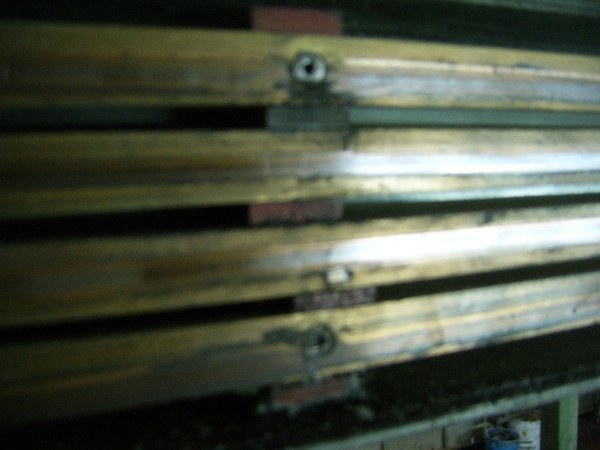

Tutto sommato, alla fine era venuto anche un buon lavoro, basti vedere la differenzia fra..
..il prima.. ..e il dopo:Unica nota, degna di Murphy, una volta terminato l'intervento di manutenzione, abbiamo fatto fare diversi giri al carosello, senza che nessuna anomalia si presentasse ai nostri occhi.
